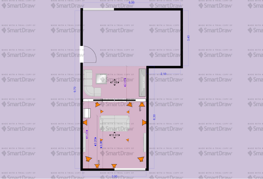

Εκει που λέτε Δευτερα πρωι εχω συμφωνήσει με έναν για ένα σπιτι 175τμ, χωρις κοινόχρηστα με 600€ ενοικιο και πλέον έτοιμος για νέα σχέδια για ΗC, τρώω πάλι άκυρο και τελικα συμφωνήθηκε να πάμε στο πατρικό της γυναικας μου, το ΑΡΓΟΤΕΡΟ σε ένα χρόνο. To σπίτι είναι 102,5 τμ. και επείδη ειναι μικρο, (και έγω έχω μεγάλα όνειρα), θα πρέπει να φτιαχτει μέσα στο σαλόνι και μάλιστα, έχω ήδη πει ότι το σαλόνι θα είναι χόουμσινεματοβαρές, εφόσον θα πάμε σε διαμέρισμα στον δευτερο όροφο.
Θα ήθελα λοιπον να κάνουμε το εξης σε αυτο το thread (ανεξαρτήτου σειρας)
1) Να λέμε καμια λ@λ@κια να περνάει η ώρα
2) Να μαζεψω ιδέες για την πιο καλή υλοποίηση Atmos/DTS:X 7.2.4, με γνώμονα την ποιότητα ήχου/εικόνας
αλλα, την μικρότερη δυνατη παρέμβαση στον χώρο
3) Την αισθητική του χώρου και ουσιαστικά δημιουργια πολυχώρου στο σαλόνι. (θα εξηγήσω αργότερα περι αυτου.
Σαν πρώτη σκέψη, έχω κάνει αυτο το σχέδιο, στο περίπου, τεμαχίζοντας το ηδη υπάρχον σαλόνι σε 2 επιμέρους χώρους που ειναι μεν ενιαιοι (με δυνατότητα να κλέινει ενδιάμεσα με συρόμενη πόρτα), αλλά διοφορετικοι λειτουργίκα.
Ο ρόζ χώρος είναι ο καθαρός χώρος του σαλονιού. Ο αριστερός τοίχος είναι μεγαλύτερος κατα δεκα εκατοστα σε σχέση με τον δεξιά.
Αυτο που σκεφτόμουν είναι στον "μικρό" χωρο να βάλω το παρόν συνθετό με την τηλεόραση (δείτε το νημα που έχω για το σαλόνι μου) μαζί με έναν μικρό καναπέ και ένα μικρό τραπεζάκι. Καναπές γωνία δεν μπαινει, ασχέτως αν το σχεδιασα έτσι. Επείτα θα βάλω δυο τοιχους του ενός μέτρου εκαστος, ετσι ώστε να μπορεί να μπει μέσα σε αυτους τους τοίχους μια συρόμενη πόρτα και να κλεινει τον χώρο.
Όσον αφορά τον Home Cinema χώρο, θα παιξει ψευδοροφή/γυψοσανίδα/πάτωμα και λογικά τοίχο αριστερα δεξιά των 10cm για ηχομόνωση αλλά και για δημιουργία εντοιχισμένων ραφιών/ντουλαπιών, πίσω απο τα απορροφητικά πάνελς, καθώς και θα ηθελα τα surround ηχεία να είναι εντοιχισμένα, αν είναι δυνατόν. Τα surround back λίγο δυσκολο για in-wall μιας και θα ειναι κουφιος ο τοιχος απο πισω, γιατι θα έχει την συρόμενη πόρτα.
Τα atmos θα είναι in-ceiling σε ηχομονωμένη ψευδοροφή με πανελς/κρυφο φωτισμο, κλπ.
Θα βάλω 2 sub, λογικά στις θέσεις που φαίνονται στο σχέδιο. Θα έχει rack με τα μηχανήματα στο πανω αριστερο μέρος του HC.
Oθόνη θα ήθελα σταθερή, αλλα θα την κάνω και αυτη in-ceiling scope γυρω στο 1.25-1.30 υψός.
Πηρα τιμη για Αdeo Bitensione που εχει δυο οθόνες με 16:9 και scope (θα την επαιρνα σε CIH), αλλα πολυ ακριβη δυστυχώς, πάνω απο 4500€, οποτε θα πάω σε μονη scope.
Eδω τι προτεινετε; Acoustic Transparent για να βάλω το κεντρικό πίσω απο την οθόνη ή κανονική και το ηχειο απο κάτω;
Aυτη είναι η σκέψη που έχω.
Αν θα μπορούσε να υπάρχει και σχέδιο για ενιαιο χώρο, να μην τον κόψω στη μέση δηλαδη, ωστε να ειναι κατα τη διαρκεια της ημέρας, ένα λειτουργικό σαλόνι και κατα τη νυχτα να μετατρέπεται σε Home Cinema, θα ήταν ιδανικό.
Ας ξεκινήσουμε!

το σιγουρο για μενα θα ηταν να φυγει ο τοιχος απο τη μεση...
θα αλλαζαν πολλα δεδομενα
και ετσι οπως το βλεπω, θα το εστηνα στα 390 και οχι στα ..320...κ με 5,2

Παιδια, δεν υπαρχει δωματιο εξτρα. Τρια υπνοδωματια εχει μικρα σχετικα, οποτε μην το συζηταμε το θεμα θεωρητικα για τα οφελη του dedicated.
Απλα δεν υπαρχει δυνατότητα.
@DimitrisTop. Αν αναφερεσαι στον τοιχο με τη συρομενη πορτα, δεν υπαρχει. Σκεψη ειναι. Στα 3,90 ειναι μεγαλη αποσταση απο οθονη που μπαινει στον χωρο. Θελω γυρω στο 1.20-1.30 υψος οθόνης, οποτε σκεπτομενος και το 4K, δεν θελω να παω πιο μακρυα απο 3.00-3.20 αποσταση θεασης.
@makis.pol τα 20Κ περιλαμβανουν τα μηχανηματα, ή μονο τον χώρο; Το θεμα ειναι πως γενικα το διλλημα ειναι ενοικιο και μεγαλο σπιτι, αλλα χωρις δυνατοτητες επεμβασης, ή να παω στο ιδιοκτητο που εχουμε και να προσπαθησω να τετραγωνίσω τον τοιχο.

αν υπολογισεις τους 40+ ποντους απο πισω τοιχο μεχρι τα ματια και τους 20 ποντους απο τοιχο με πανι, εισαι ακριβως εκει που θελεις για το 4κ

ο τοιχος που θα μπει η οθονη τι πλατος εχει ?
ααααα 3.9μ τωρα το ειδα..:D
