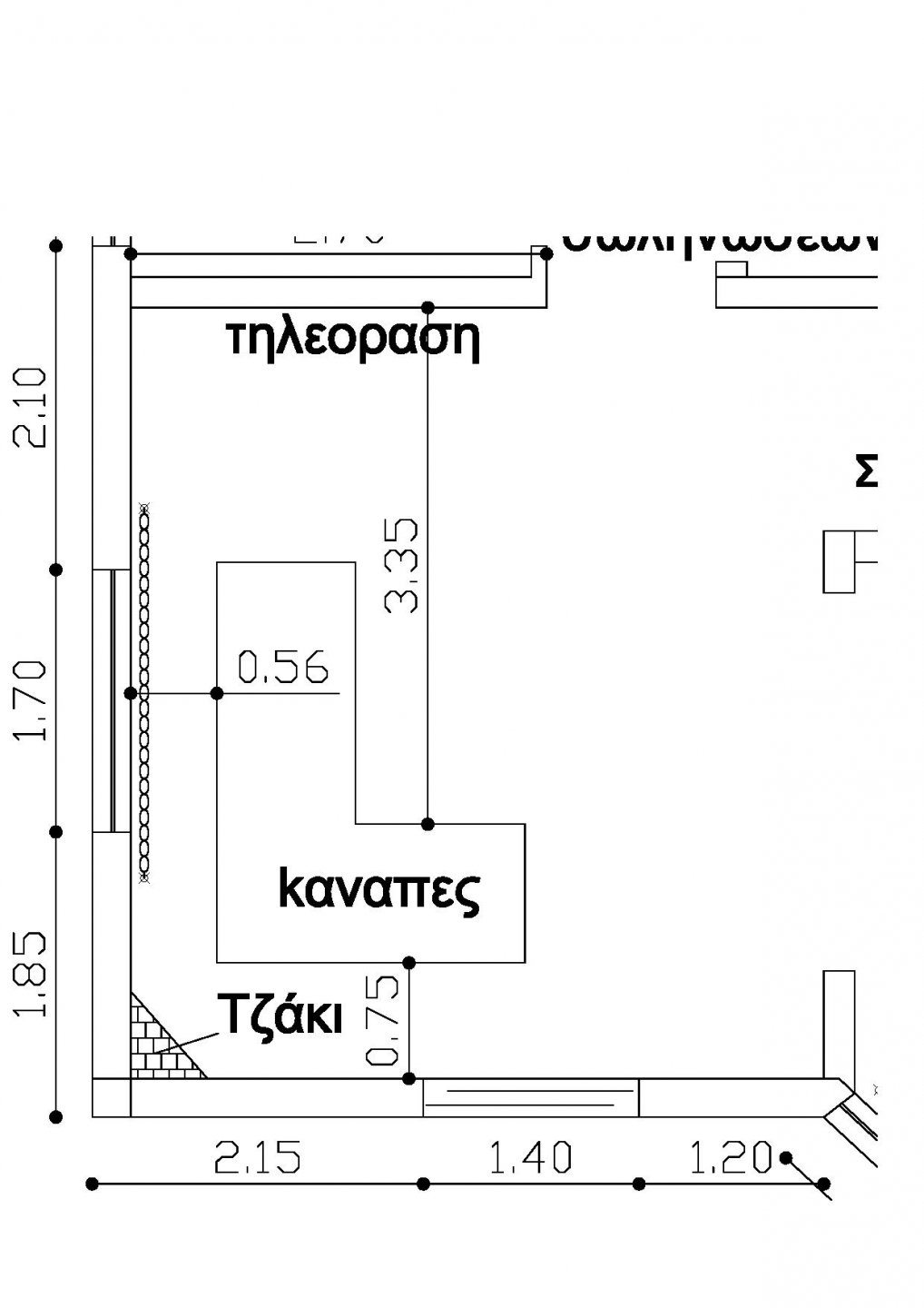

να ευχαριστήσω όλους για τις απαντήσεις έως εδώ...
Xρωστούσα τη κάτοψη, σορρυ που αργησα αλλα προσπαθούμε να φτιάξω το προπονητηριο του ποδηλάτου και τα παγωσα ολα.
Κόλλημα με την εταιρεία δεν έχω, απλά είχα ενα κρυφό πόθο με τα B&W απο μικρός. Οπως ξανάπα, δεν κοιτάζω το τέλειο, δεν εχω και το αυτι αλλα και την οικονομική δυνατότητα...(αλλες προτεραιότητες).
Εδώ να σημειώσω, πως βρίσκω τα 686 S2 στα 380ε καινουργια. (πιο μικρά απ'τα 685 αλλά δε ξερω ποση διαφορα θα εχουν οταν πανε πίσω στα surround)
Οσο κι αυτά τα Dali που μου πρότεινε ο φιλος άνωθεν. Σημειώνω ξανά πως το 1ο σετ θα ειναι το κύριο, μεχρι να πάνε πίσω στα surround αφού αγοράσω το "κανονικό" κύριο σετ.
Επίσης, να σημειωθεί πως ξεχνάμε το atmos! Κι αυτό γιατί έγινα κάτοχος (απο σύμπτωση, δεν προγραμματίστηκε η αγορά του) ενός Yamaha Aventage A550. Ισως βέβαια τον δώσω σ'ενα φίλο και δώ κατι άλλο.
Για τη τιβί πάλι που μιλησαν καποιοι συνφορουμίτες, δεν εχει αγοραστεί ακόμη η 55" ρα 4Κ, η οποια ειναι στο πρόγραμμα. Για την ώρα υπάρχει μια 40ρα 1080π.
Και πάλι σας ευχαριστώ.
Υ.Γ. μη μου κράξετε πολυ τον Α550 γιατι μ'αυτον θα πορευτώ για κάποιο καιρό :(
