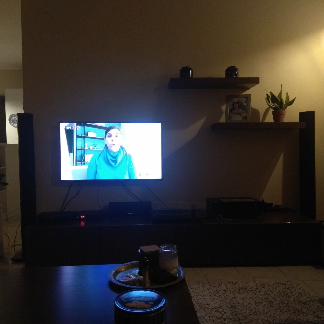

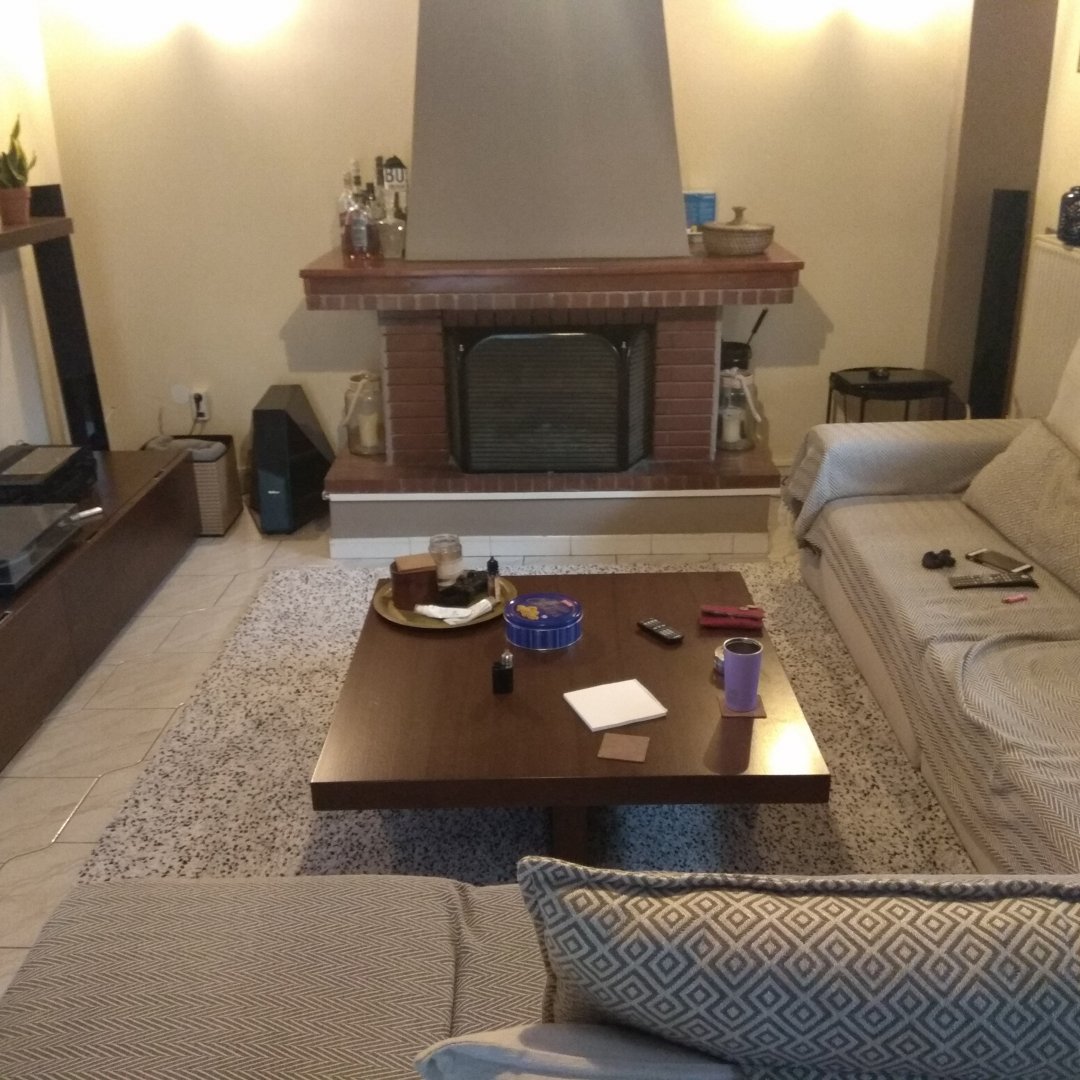

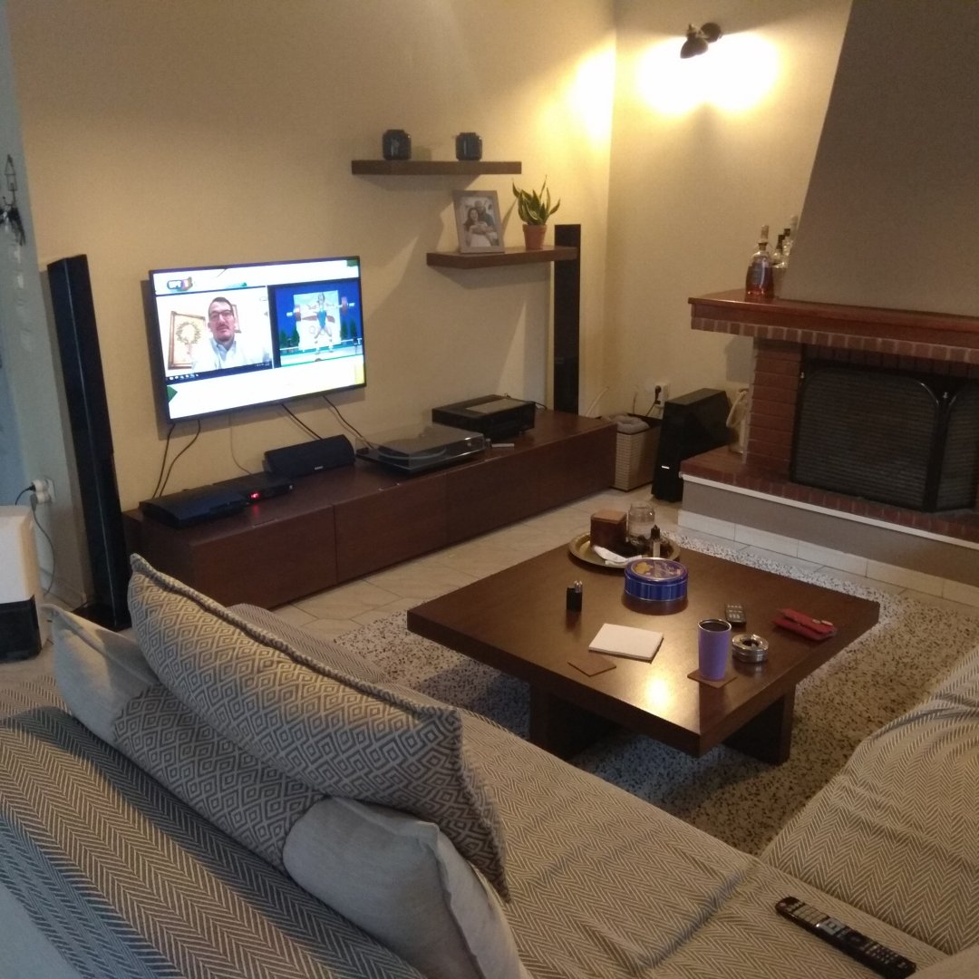

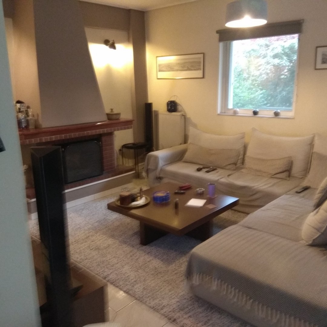

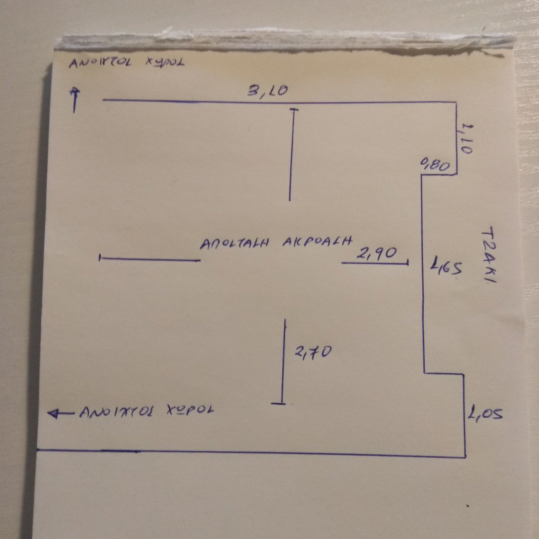

Αν μπορείς κάνε μια πρόχειρη κάτοψη και βάλε και καμιά φωτογραφία του χώρου. Θα βοηθήσει.
813
1.788
Θα βοηθούσε μια να φαίνεται όλο το δωμάτιο. Πίσω σου είναι τοίχος φαντάζομαι ε; Δυσκολη περίπτωση εκ πρώτης... Για προτάσεις θα σου πουν άλλοι πιο ειδικοί από εμένα.

Καλημέρα σε όλους. Αυτές είναι οι φωτογραφίες ελπίζω να επαρκούν. Επειδή μαντεύω πως στο τραπέζι θα πέσει και η πρόταση να μπούνε τα ηχεία δεξιά και αριστερά απο το τζάκι, έχω συμπεριλάβει και αυτές τις αποστάσεις. Ευχαριστώ.

Για stereo, αν υπάρχει περίπτωση να μπορέσεις να το κάνεις αυτό είναι η βέλτιστη λύση για πολλούς λόγους. Αποκτάς ομοιομορφία ανακλάσεων στα ηχεία, γλιτώνεις τον τοίχο πίσω από το κεφάλι σου, ο ανοικτός χώρος πίσω είναι ευεργετικός. Εκεί που τα έχεις τώρα είναι πολύ δύσκολο να κάνεις τα 2 κανάλια να παίξουν "ίδια".

Αν τα ηχεία μπουν εκατέρωθεν του τζακιου, θα έχεις ένα άνοιγμα ηχείων περίπου στα 2 μέτρα, με θέση ακρόασης στα 2,90. Έχουμε ένα θέμα εκεί..
Αν έρχεται πιο κοντά η θέση ακρόασης, κάτι γίνεται.

Πρωτα απ ολα θα επρεπε να εχεις ισοπλευρο τριγωνο. Οχι ισοσκελες. Αλλα δεν βλεπω να μπορει να γινει.
Δευτερον ο καναπες ειναι κολητα στον πισω τοιχο. Αρα θα εχεις θεμα στο μπασο.
Θα πρεπει ν αποφασισεις αν αυτα τα δεδομενα αλλαζουν η οχι.

To άνοιγμα των ηχείων μπορεί να φτάσει 2.4m έχει 1+1m δεξιά και αριστερά. Επίσης αν υπάρχει σκέψη για subs όπως πρότεινε ο Κώστας παραπάνω μπορεί εύκολα να πάρει 60-70 πόντους από το τοίχο για να "βγουν" τα ηχεία από το τζάκι και να έρθει και σε ισόπλευρο περίπου 2,4-2,5m. Έχοντας subs δεν θα έχει σημαντικά θέματα με ακυρώσεις χαμηλά.

Εάν τα φέρω τελείως μπροστά "πρόσωπο" με το τζάκι, έχουμε απόσταση 2,60μ.
Ναι, είναι 1+1 μετρό, έχεις δίκιο.
Οπότε βγαίνει ένα άνοιγμα γύρω στα 2,5μ.

Χωροταξικά δυστυχώς δεν μπορεί να αλλάξει κάτι. Νομίζω στην περίπτωση τζάκι έχουμε ισοπλευρο τρίγωνο και όχι ισοσκελες.
