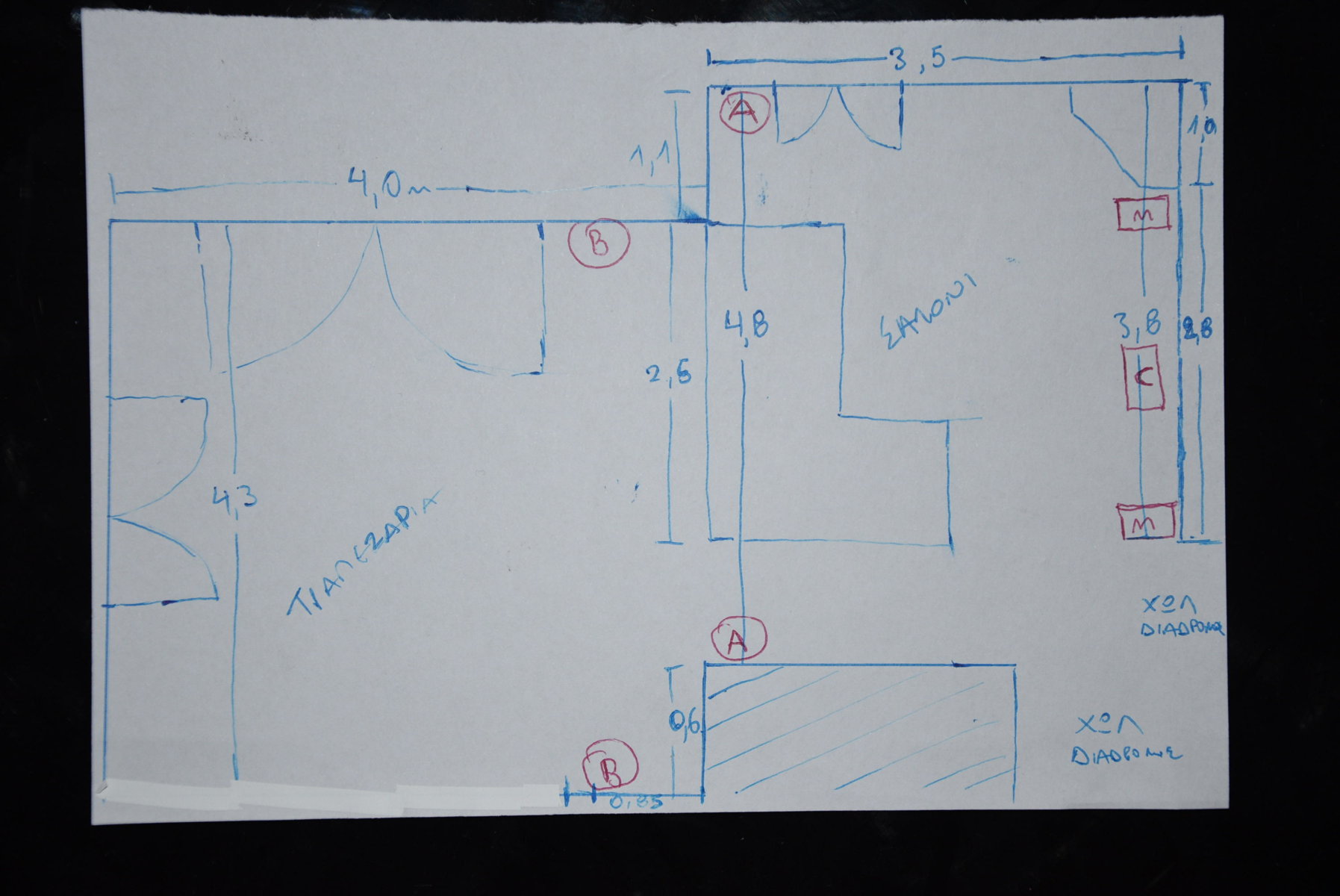

Καλημέρα και καλή Κυριακή σε όλους.Όπως γράφω και στον τίτλο θα 'ηθελα γνώμες στο στήσιμο ηχείων home cinema που....θα....στήσω...!Ηχεία και ενισχυτής δεν υπάρχουν ,πουλήθηκαν ελέω της ανακαίνισης που ξεκίνησε πριν ένα δίμηνο...Επειδή όμως το μικρόβιο υπάρχει ,ο ηλεκτρολόγος περιμένει να του υποδείξω τις θέσεις που θα βγάλει τα καλώδια για τα surround....
Και οι ερώτησεις....:1)Τα Surround στις Α Θέσεις να τα βάλω ή στις Β;Ή το ένα στη μία και το άλλο στην άλλη;
2)Όσον αφορά το Dolby Atmos, αν βάλω δύο ηχεία από πάνω στο Ταβάνι στη ίδια ευθεία με τα main (M στο σχέδιο) ,έχω 5.1.2,σωστά;;;
Παραθέτω και ένα σκαναρισμένο σκίτσο του χώρου..Ευχαριστώ εκ των προτέρων.....
46
26
το σχέδιο...Για να βοηθήσω κ γω να πω ότι :οι Α θέσεις φαίνονται εξαρχής πιο σωστές,αλλά είναι αρκετά κοντά με τα main σε ευθεία και επίσης το αριστερό surround πηγαίνει αναγκαστικά σε γωνία λόγω του παραθύρου .Επίσης ο καναπές μπορεί να μεταφερθεί πιο πίσω οπότε τα surround θα είναι π[ιο μπροστάαπό τη θέση ακρόασης...Για αυτό και ο προβληματισμός....!

Δύσκολος χώρος. :(
Θα τα έβαζα στην Α, ή ίσως στη Β αριστερά (αλλά πιό κοντά στη γωνία) και Α δεξιά.
Ναι για τα Atmos.

Συμφωνώ με τον @melina ως προς τα surround. Η θέση Α είναι η σωστότερη. Δες το παρακάτω διάγραμμα για τις επιλογές τοποθέτησης των Atmos:

Αν ο καναπές παραμείνει στη θέση που τον δείχνεις τότε επιλέγεις την θέση Α.
Αν όμως πάει πιο πίσω όπως λες, αναγκαστικά πάς στην θέση Β και ελπίζεις ότι η ισοστάθμιση του AV θα κάνει σωστά την δουλειά της όσον αφορά τα surround.. Πάντως με τον καναπέ πιο πίσω η θέση Α δεν παίζει με τίποτα, θα είσαι 100% λαθος.
Η πιο καλή ιδέα είναι να πεις του ηλεκτολόγου να βάλει και στις δύο θέσεις καλώδια και τελικά χρησιμοποιείς την μία ή την άλλη αναλόγως πού θα αποφασίσεις να τοποθετήσεις τον καναπέ. Καλύτερα να βάλεις τώρα ένα επιπλέον ζευγάρι καλώδια κι ας μην χρησιμοποιηθούν ποτέ, παρά να τα χρειαστείς κάποια στιγμή στο μέλλον και να μην τα έχεις.

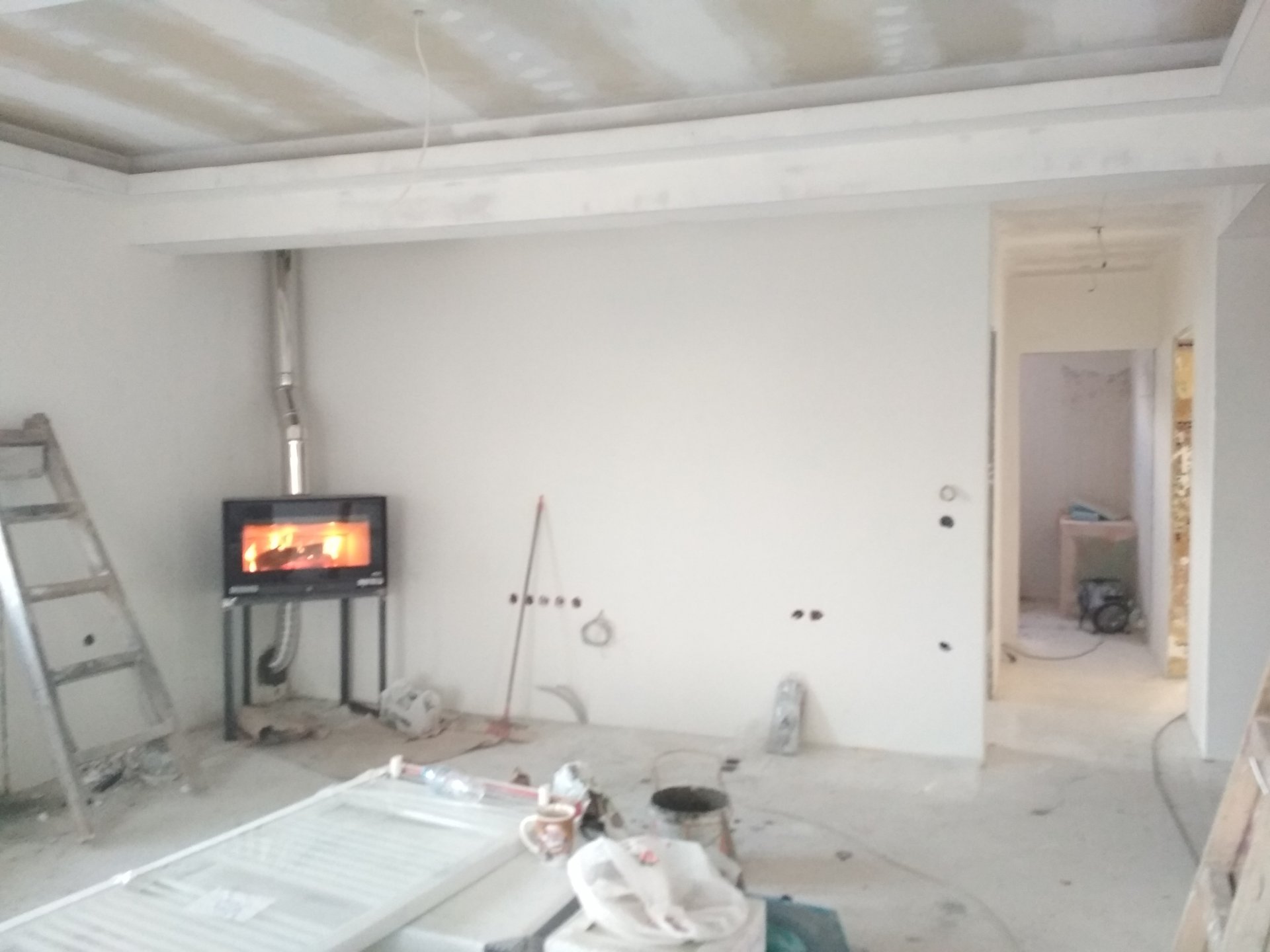

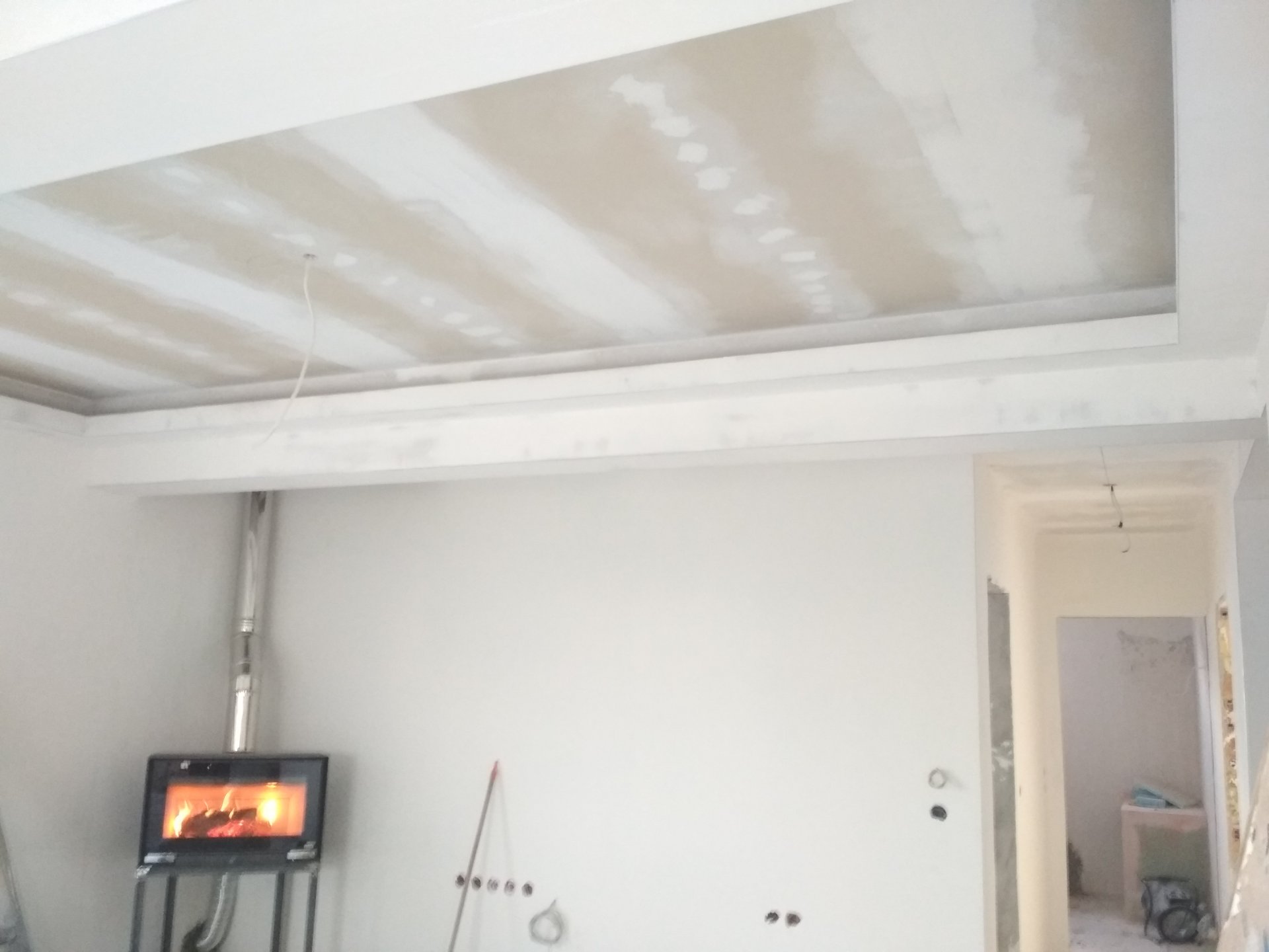

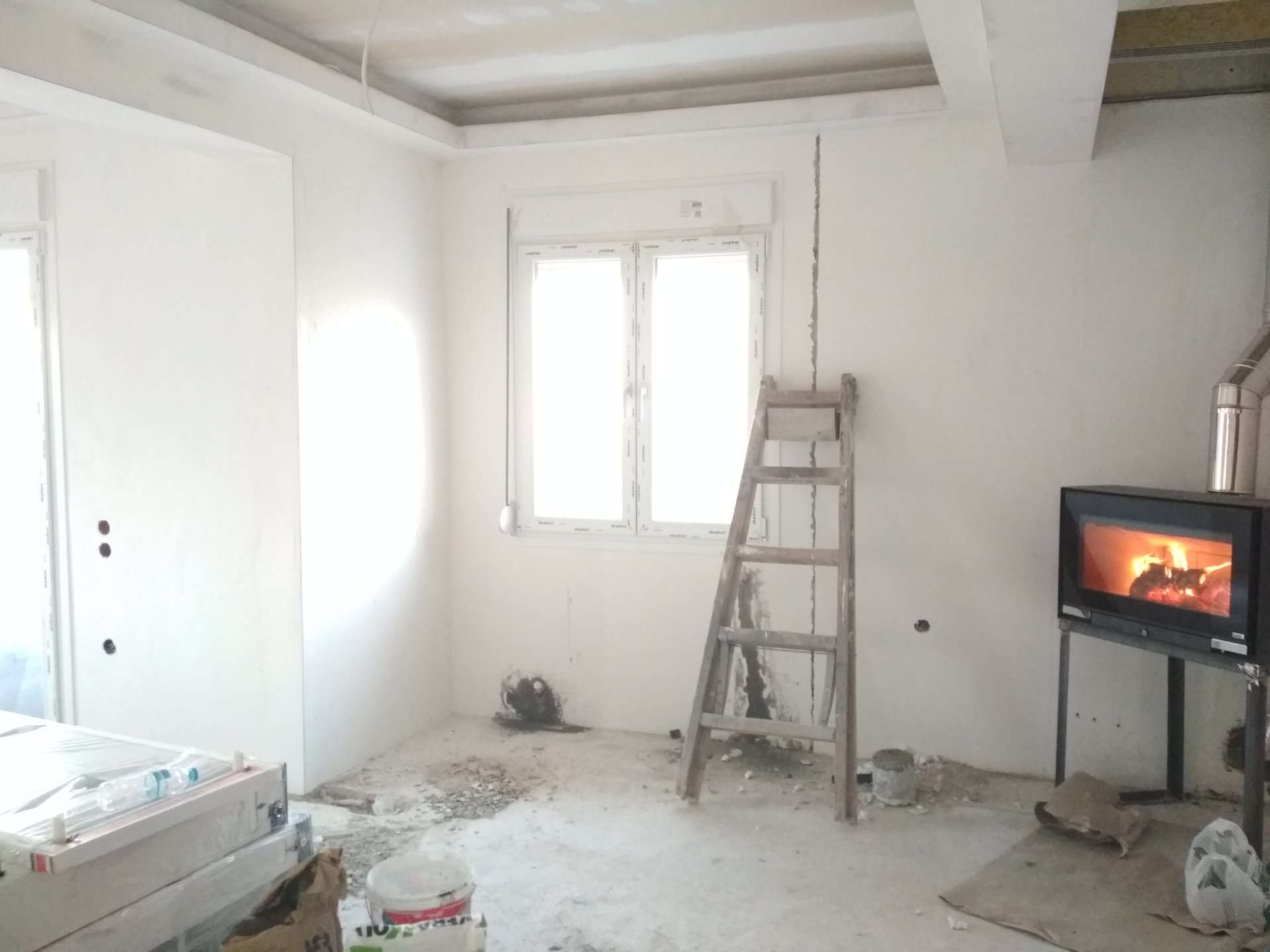

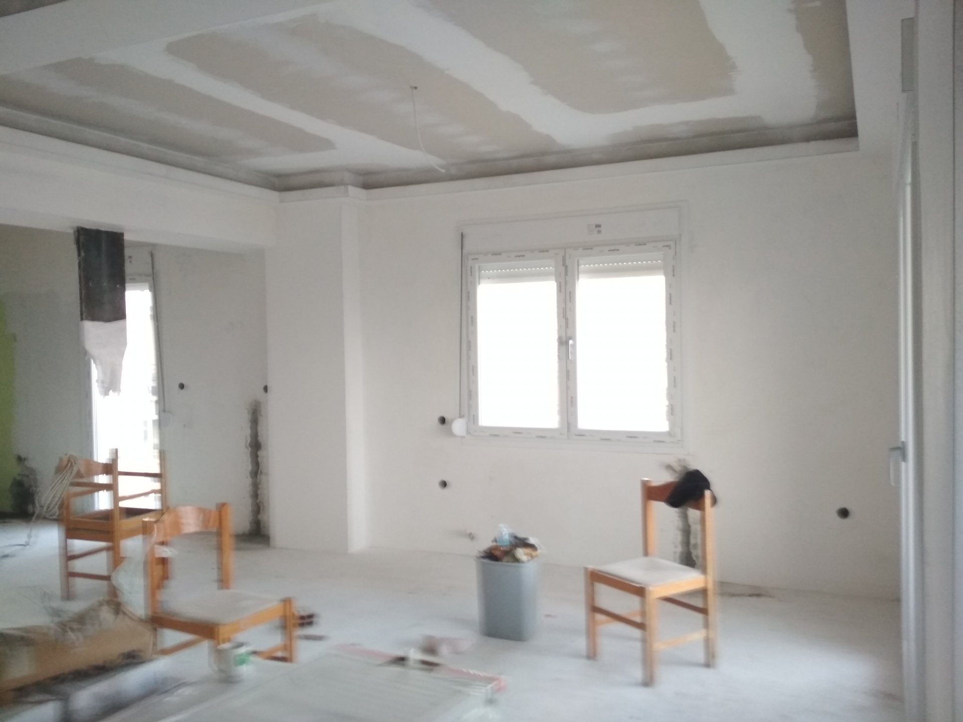

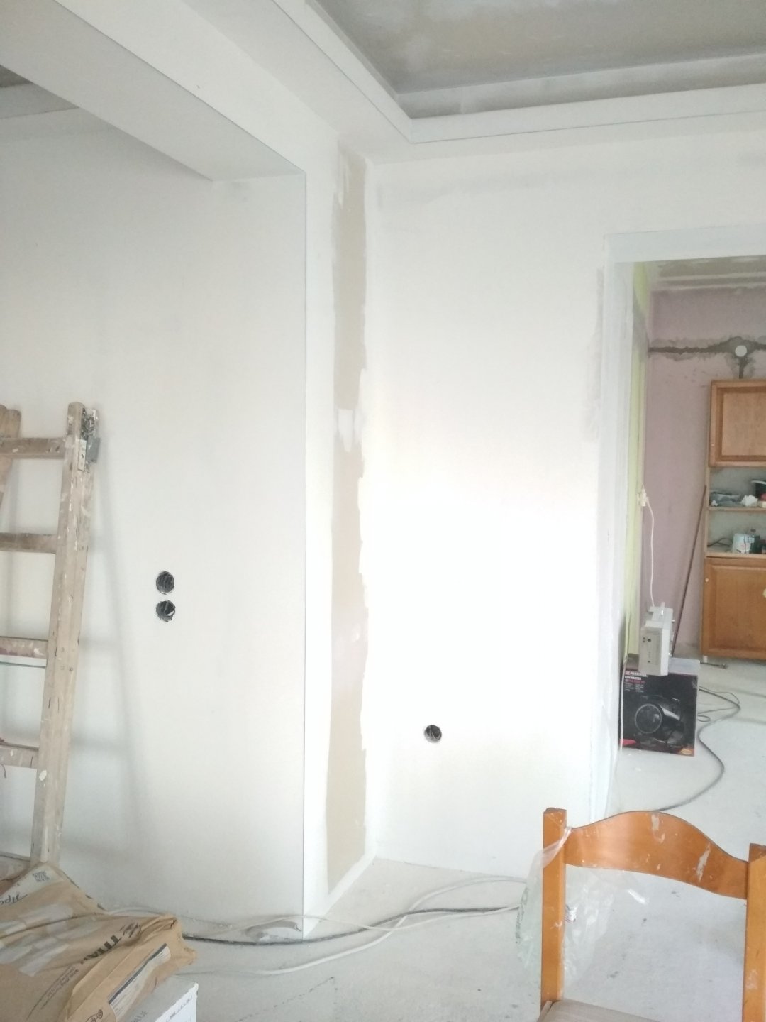

Καλήμερα σας! Έτσι είναι μετά από νυχτοκαματο 14:00 λες καλημέρα...... Όχι δεν είναι τα καλώδια το προβλημα...θα βάλω φώτο για να γίνω πιο κατανοητος
46
26
Α και β θέση αριστερού surround ,Α ήδη απορρίφθηκε λόγω παραθύρου
Υποψήφιες θέσεις surround back εκατέρωθεν του παραθύρου
A και Β θεσεις δεξιού surround.
Πηγές ,ενισχυτικά ,κεντρικό και κύρια ηχεία ,αριστερά από το τζάκι...
[DOUBLEPOST=1545514203][/DOUBLEPOST] IMG_20181222_160511[1].jpg Και οι wannabe atmos θέσεις στο ταβάνι που βλέπετε...

Η Α θέση αριστερά του παραθύρου απορρίφθηκε λόγω μικρής απόστασης; πόση είναι; θα πέφτει η κουρτίνα από πανω; γίνεται και με γωνιακή βάση μπροστά από την κουρτίνα....
46
26
Εννοείς δεξιά από το τζάκι...
Καλημέρα κ καλή Κυριακή σε όλους ... Ναι εννοώ δεξιά από το τζάκι....τυπογραφικο λάθος ... Λόγω μικρής απόστασης, είναι 20ποντους κ η κουτίνα θα πάει 5ποντους από τον τοίχο περίπου. Και επειδή θέλω να βάλω δίπολα δε με παίρνει νομίζω, άσε που μπορεί ρο ηχείο να μπει μπροστά στο παράθυρό κ να μην ανοίγει μέχρι τέρμα....
