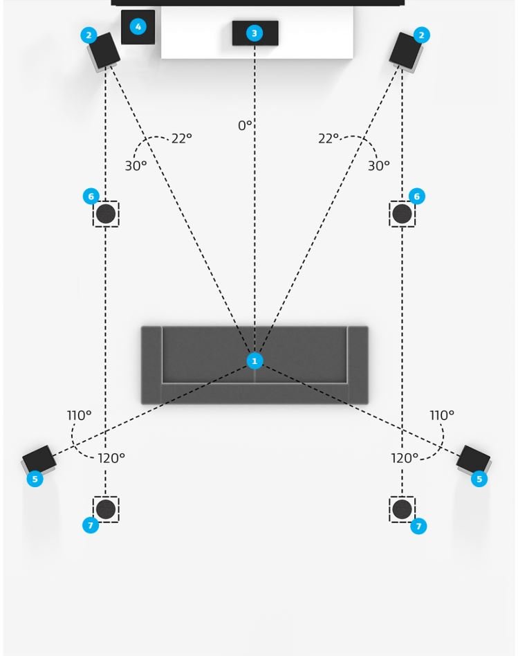

Η θέση ακρόασης σε τι απόσταση θα είναι από το κεντρικό;

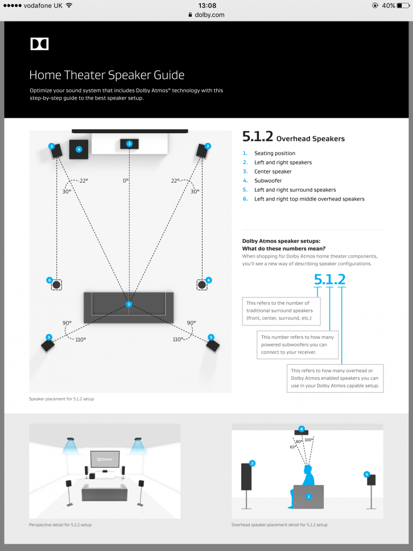

Θέλεις audyssey xt32
Κάποιοι δεν έχουν, αυτό να το τσεκάρεις πριν αγοράσεις.
37.854
77.452
ανέβασε φωτό του χώρου και μέτρα αποστάσεις από τις πιθανές θέσεις που θα μπουν τα ηχεια:wink:

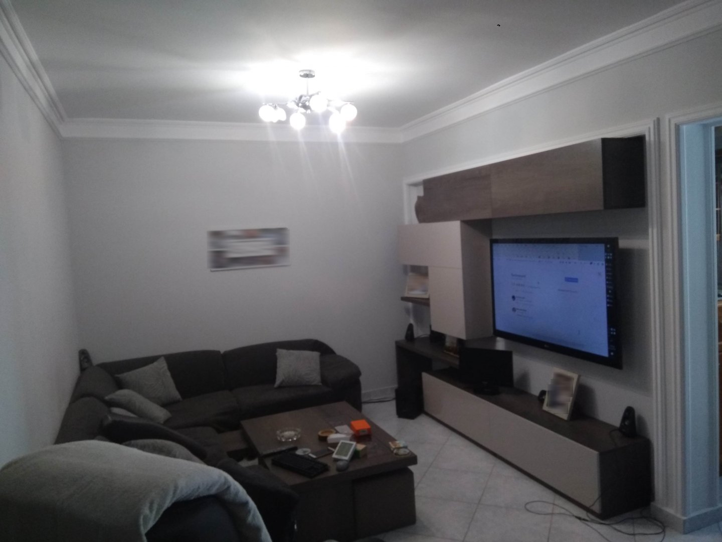

@Zizik: Είναι 3.2m x 3.2m. Είμαι κολλημένος στον πίσω τοίχο γι αυτό και δε γίνεται όπως το βλέπω προς το παρόν για 7.1.4. (θα μου άρεσε η ιδέα βέβαια γι αυτό και μου αρέσει ο 3600Η γιατί μου δίνει τη δυνατότητα αν αλλάξω στο μέλλον διαρρύθμιση, αλλά μέχρι τότε μπορεί να θέλω καινούριο ενισχυτή! :) ). Δε γίνεται να ξεκολλήσω γιατί θα πάει ο καναπές στη μέση του σαλονιού και δε θα χωράει το τραπέζι. Γενικά χαλάει ο χώρος του σαλονιού αν πρέπει να βάλω ηχεία πίσω με σωστό τρόπο. Θα ανεβάσω και φωτό του χώρου να έχετε καλύτερη εικόνα.
@alexis: Τον έχω δει αυτό τον οδηγό, αυτό που δεν ξέρω όμως είναι αν κάνει τη διαφορά στο χώρο μου το .2 από το .4 setup για τα atmos. Ή θα δώσω 2πλα στην ουσία χρήματα για κάτι που δε θα έχει τόσο μεγάλο αντίκτυπο σε σχέση με τα +500ευρώ για ενισχυτή(+ 2 ηχεία) που θα δώσω. Μπλέξιμο.. Κάποιος που έχει ακούσει και τα δύο setup θα ξέρει.
@Kostas Kefalas: Η απόσταση είναι 2.2m με 2.3m από κεντρικό ηχείο.
Αν δεν κάνω λάθος το xt32 το έχει μόνο ο 3600Η. Τον 3600 τον θέλω για το 9.2 κυρίως όμως. Φανταζομαι ότι αν πάω στον 2600 θα με καλύψει και το απλό audyssey.
@daharis666: Προσπαθώ να ανεβάσω και φωτό αν τα καταφέρω.
Τα πίσω ηχεία όπως φαίνεται και στη φωτό θα τα βάλω πάνω στον καναπέ στη γωνία, οπότε πρέπει να είναι σχετικά μικρά. Το άνοιγμα προς τραπεζαρία – κουζίνα είναι από εκεί που παίρνω τη φωτό. Δεξιά από τη θέση παρακολούθησης και είναι συνολικά 2-2.5 φορές το εμβαδό του χώρου που βλέπετε.
1.243
1.871
στο ανοιγμα του χωρου για κουζινα-τραπεζαρια υπαρχει χωρος για κανεις εκει ενα σαλονάκι;
αν ναι κανε εκει ενα καθιστικο, και ασε αυτο το χωρο αποκλειστικα για home cinema.
βαλε τον καναπε να κοιτα τον μεσα τοιχο με πλατη στο ανοιγμα.
Για μένα δεν υπάρχει κανένα μπλέξιμο καθώς ο χώρος σου και το σχέδιο τα λένε όλα.
Αν δεν πάει ο καναπές 70cm-80cm μπροστά, μη σου πω 1m, δεν έχει νόημα το 5.1.4. Αυτό όμως θα σε πάει στο 1.30m με 1.50m από την οθόνη.
Οπότε το ξεχνάς. Άποψη μου.
Μόνο 5.1.2 μπαίνει χωρίς αλλαγές.

Αν κάνεις στροφή αριστερά τα πάντα όπως λένε και οι υπόλοιποι, θα ακούς καλύτερα και θα έχει νόημα το 5.1.4.
Ίσως και 7.1.4.
Αν δεν, 5.1.2.
34
33
Το σκέφτηκα και αυτό που λέτε. Αφού παλιότερα πριν μπουν τα ντουλάπια έτσι το είχα αλλά τότε δε μου είχε περάσει απ το μυαλό ότι θα χρειαστεί να βάλω ενισχυτή και περισσότερα από 5.1 ηχεία! Οπότε το γύρισα έτσι για να έχω μεγαλύτερο καναπέ και για να μην κλείνει ο όλος χώρος όταν γυρίσει ο καναπές πλάτη στο υπόλοιπο σπίτι. Πλέον είναι δύσκολο να αλλάξει γιατί υπάρχει και ο παράγοντας γυναίκα και η μανούρα με τα μερεμέτια.
Όπως τα λέτε είναι, αλλά τώρα πρέπει να δουλέψω ως έχει με το χώρο προς το παρόν τουλάχιστον.
Άρα αν είναι έτσι ίσως να μην πάω σε 5.1.4 αλλά σε 5.1.2. Το νέο ερώτημα όμως είναι, να πάρω 7.2 ενισχυτή ή 9.2 για μελλοντική αναβάθμιση. Πιο λογικό με αυτά τα δεδομένα μου ακούγεται το 7.2..
