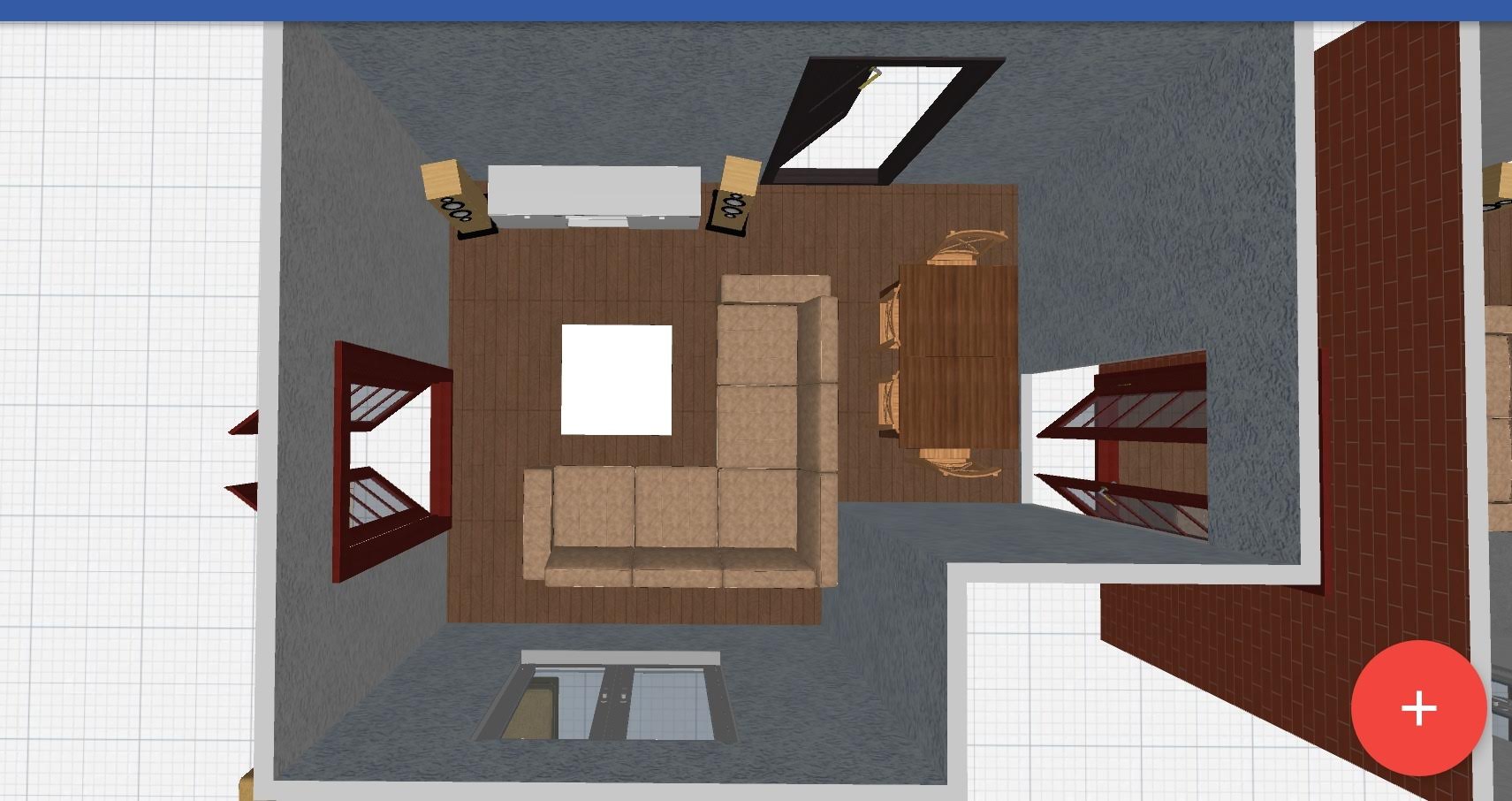

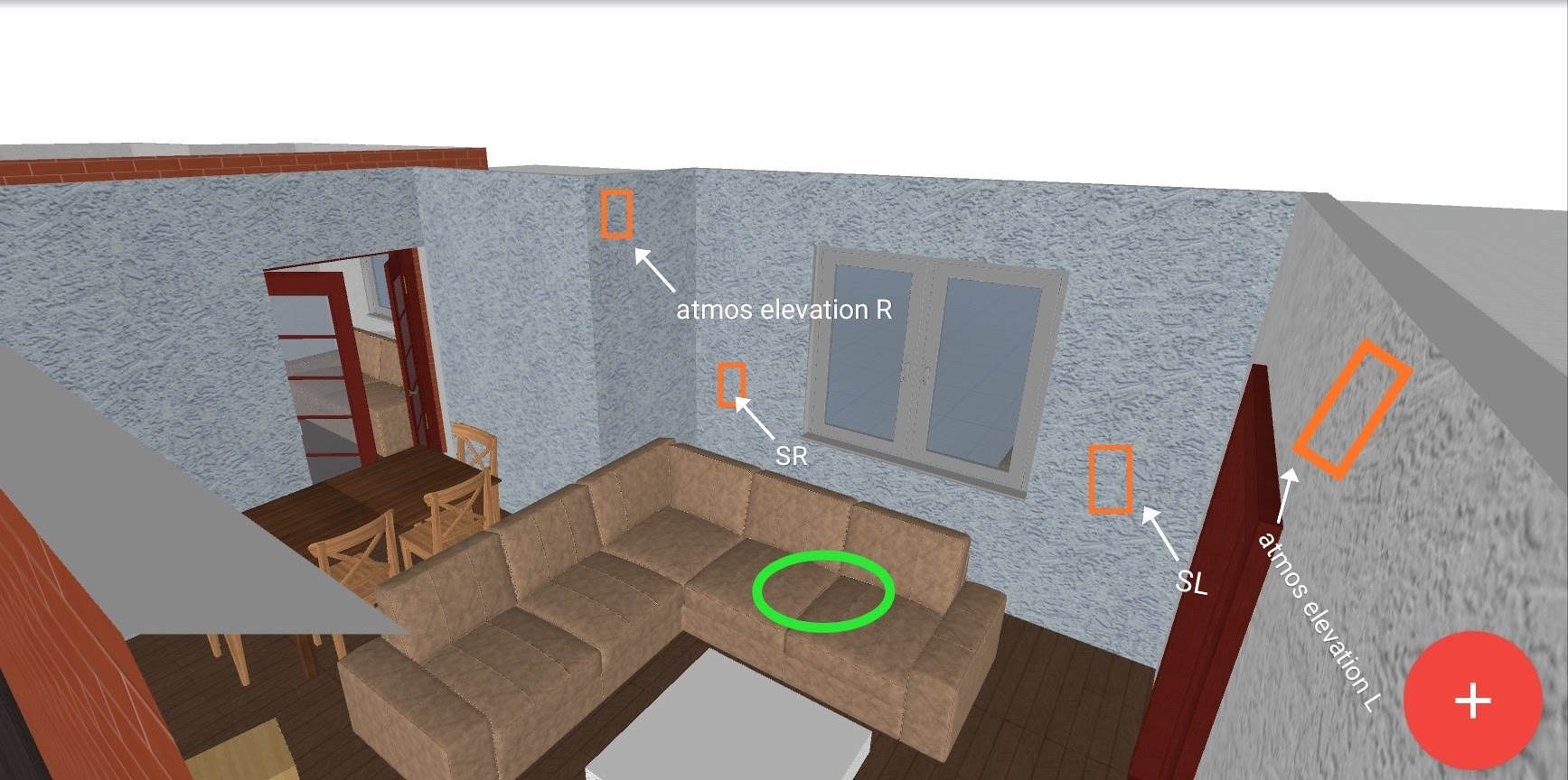

Καλησπέρα, έχει νόημα το παρακάτω στήσιμο 5.1.2 για Dolby Atmos ή να φέρω τα ηχεία στο ύψος των αφτιών σε 7.1? Επειδή δεν μπορώ να βάλω ηχεία στα ταβάνι σκεφτόμουν να βάλω κάτι τέτοιο
θέση ακρόασης με πράσινο στα 280cm

Πίσω σου πόση απόσταση έχεις μέχρι τον τοίχο;

Πίσω έχω απόσταση ένα μέτρο
Βρήκα αυτήν την είκονα γι αυτό ρωτάω. Είναι οδηγίες τοποθέτησης από την SVS σε περίπτωση που δεν μπορείς να τοποθετήσεις στο ταβάνι.

Καλύτερα να κατέβουν ποιο χαμηλά και να γίνει 7.1 άρα?

Είναι μικρή η απόσταση πίσω για 7.
Πήγαινε για 5.2.2 ή 5.2.4

που να τα βάλω όμως τα 2 ατμος αν όχι ταβάνι?

αν δεν μπορείς να ταβανώσεις ηχεία...τσάμπα πάει η συζήτηση για άτμος...:(
οτιδήποτε άλλο σε στυλ ατμος με ηχεία να ακτινοβολούν ταβάνι ή ότι άλλο θα είναι τράτζικ...δοκιμασμένο;)
το πιο σοβαρό που μπορείς να στήσεις είναι σε auro 3d

αν τα βάλω ταβάνι, το ότι τα ηχεία έχουν ήδη μία κλίση πως επηρεάζει την τοποθέτηση? Να τα βάλω ακριβώς από πάνω μου και λίγο ποιο μπροστά ώστε το τουιτερ να κοιτάει την θέση ακρόασης?
επίσης τα souround έλεγα να μπουν πίσω. Είναι μικρός ο χώρος? αν τα βάλω λίγο ψιλά να μεγαλώσει η απόσταση από θέση ακρόασης?

να το πάμε λίγο από την αρχή..
είπαμε ενισχυτή είμαστε στο ψάξιμο
από ηχεία τι έχεις?

Τώρα ψάχνομαι για τις αγορές μου, απλά ότι παρεμβάσεις είναι να γίνουν στον χώρο πρέπει να γίνουν τώρα πριν μπω. Budget σε λογικά πλαίσια(~4-5Κ) αρκεί οι αγορές να γίνουν σταδιακά ανά χιλιάρικο-δυο.
Από εξοπλισμό, ηχεία έχω δυο q acoustics 3020i με βάσεις για τοίχο, έναν προζέκτορα epson eh-tw5650 και μια lg oled b7. Το πλάνο είναι να αγοραστεί avr και ένα adernal sub 1 για αρχή. Μετά klipsch rp 8000 και rp 600c και τέλος ένα 2ο sub και άτμος ή ότι άλλο κάνει για τον χώρο. Μόνος περιορισμός ο μικρός σχετικά χώρος και WAF
