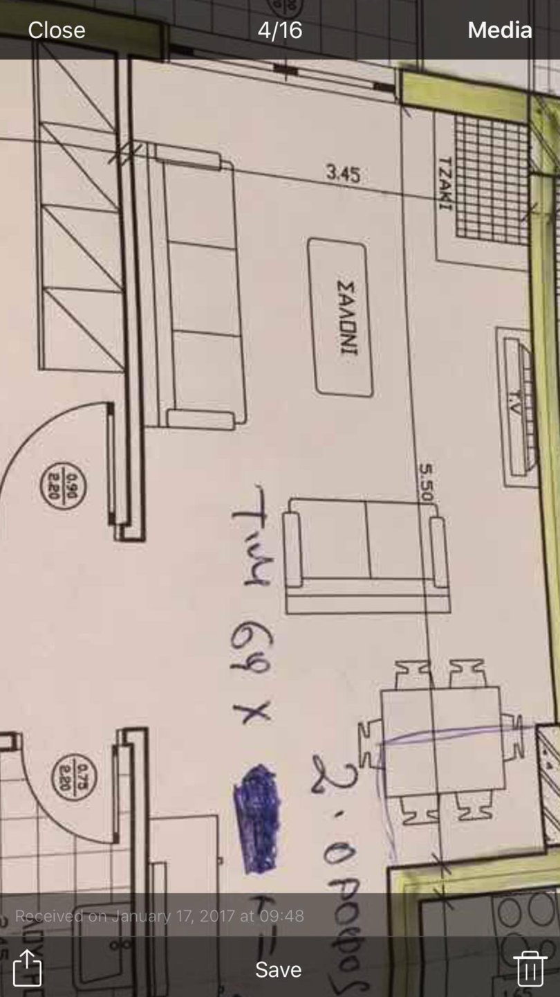

Ο χώρος μου είναι ασσύμετρος..σε περίπτωση δηλαδή που πάω σε 5.1 το πισω αριστερά θα είναι ΑΚΡΙΒΩΣ δίπλα στο κέφαλι και το πίσω αριστερά θα είναι 2 μέτρα απόσταση(αριστερά)....Τα μπροστινά επίσης δεν μπορούν να έχουν απόσταση μεγαλύτερη απο 1.5μέτρο(δεξί απο αριστερό) και το μεσαίο στην μέση του 1.5 m :D
Επειδή λοιπόν δεν ειναι συμμετρικός ο χώρος θεωρώ και με το λίγο ψάξιμο και βοήθεια οτι η πιο σωστή λύση θα ήταν ειτε 2.1 είτε soundbar+2 satelites+sub ειτε σκέτο soundbar.
Την Soundbar σαν soundbar αλήθεια την προτιμώ μιας και βολευει απο άποψη χώρο αλλα επειδή μιλάμε για ποιότητα ήχουν θα βάλω και τα 5.1 αν χρειάζεται..ΥΠΟΨΗΝ...τα ηχεία ΠΡΕΠΕΙ να είναι μικρά σε μέγεθος(οι δορυφόροι τουλάχιστον...διάσταση MAX 25X25cm(χοντρικά) ωστε να κρεμαστούνε στον τοίχο.το μεσαίο ας είναι και 1μέτρο το βάζω κάτω απο την tv.
Ο χώρος δεν είναι μεγάλος....
Η διαφορά στον χώρο είναι οτι εκει που έχει τραπεζαρία στο σχέδιο εγω θα βάλω γραφείο με pc κολλημένο στον τοιχό-γωνία...και εχω εναν γωνιακό καναπέ απέναντι απο την τv.

https://ibb.co/dtLDYv

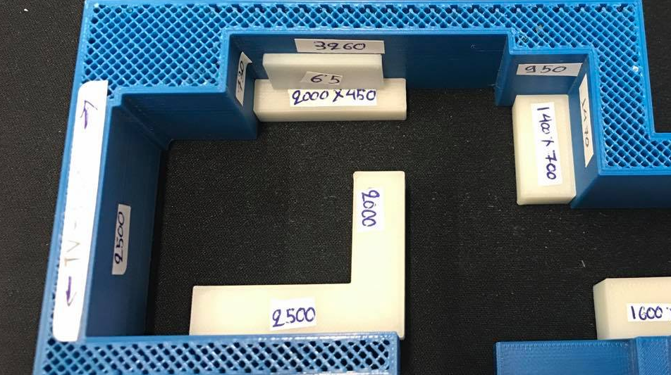

Εδω είναι και η διαρυθμιση σε ενα 3D Printer που έκανα πρόχειρα για να δώ πως θα μπούνε μερικά πράγματα.
στο σπιτι δεν μπήκα ακόμα οπότε δεν έχω φώτο.
Να προσθέσω οτι το σύνθετο δεν ειναι αυτο που έχω στο printer και η tv θα μπεί πιο αριστερά. απο ότι είναι...
Το συνθετο είναι αυτό http://www.alhabibpaneldoors.com/images/interior-item/delightful-design-of-lcd-cabinet-ipc337.jpeg
και το πάνω κομμάτι που θα είναι κάτω απο την tv(θα την βάλω τοίχο βέβαι εγώ.)θα είναι 1.5 μέτρο ίσως 1.60 και 144 ειναι οι 65άρες...Αρα θα πρέπει να "κολληθεί" σχεδον στον τοίχο αριστερά.

Πώπω, πραγματικά πολύ δύσκολος χώρος. :o
To ξέρω για αυτο βρίσκω σαν λύση σωστή soundbar atmos sj9(χωρισ να ξέρω την τιμή του ξαναλέω)
γιατι το να βάλω απο πισω 2 ηχεία και το ενα να ειναι πανω απο το δεξί μου αυτό και το αλλο να είναι 2 μετρά αριστερά νομίζω είναι κάτι το οποίο δεν θα αποδόσει.Αρα πρέπει να γίνει δουλεια μονο μπορστά ίσως.Ειτε με την soundbar είτε με 2.1 ειτε με 3.1(μεσαιο πλαινα sub δεν ξέρω αν ειναι σωστό ομως)...Η να μπει soundbar+sat+sub?
ΧΑΟΣ!!Δεν εχω που δεν έχω εμπειρια...Ηξερα οτι ειναι δύσκολος ο χώρος..Μου το λές και εσυ...Τώρα αιντε να βγάλω άκρη!

Μπορώ να πάω να βγάλω αλλα το θέμα είναι οτι στο 3D printer που εβγαλα την photo με το μπλε το υλικό είναι πιστό αντιγραφο αναλογίας(ο χώρος) εκτός απο τα έπιπλα που εστειλα μέχρι και το σύνθετο.
Αφου θέλανε τζάκι μωρε οι μ@@...Αν ήταν στο χέρι μου δεν θα είχε τζάκι.Τζάμπα χώρο.

Βάζω τη φωτογραφία του 3D print, ώστε να μπορούμε να το έχουμε σαν εικόνα.

Την τηλεόραση σκέφτεσαι να τη βάλεις στον αριστερό τοίχο (2500) ή στον επάνω (3260);
Edit: τώρα είδα ότι αριστερά είναι μπαλκονόπορτα.

Αν βάλεις το 2θέσιο απο την άλλη πλευρά και φέρεις το 3θέσιο λίγο δεξιότερα μπορεί κάτι να γίνει και θα ειναι και πιο κοντά στο τζάκι ο 2θέσιος για όποιον κρυώνει ! Απλά η μπαλκονόπορτα θα ειναι λίγο καλυμμένη. (αυτά συμφωνα με το αριχκό σχεδιο, γιατι στο 3d δείνχει οτι ο καναπές είναι γωνία και φτάνει μέχρι την άλλη μπαλκονόπορτα.
