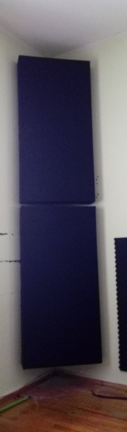

Doc Μήτσο :p κάτι τέτοιο χρειάζεσαι και συ νομίζω....
Κάνει 3 δουλειές
1. Τα γνωστά στον ήχο
2. Φυσικό masking για την οθόνη που θα βάλεις
3. Test drive για το πόσο ξύλο μπορείς να αντέξεις από την "κυρά"
:gotcha:
Sorry για την ποιότητα της φωτό....
