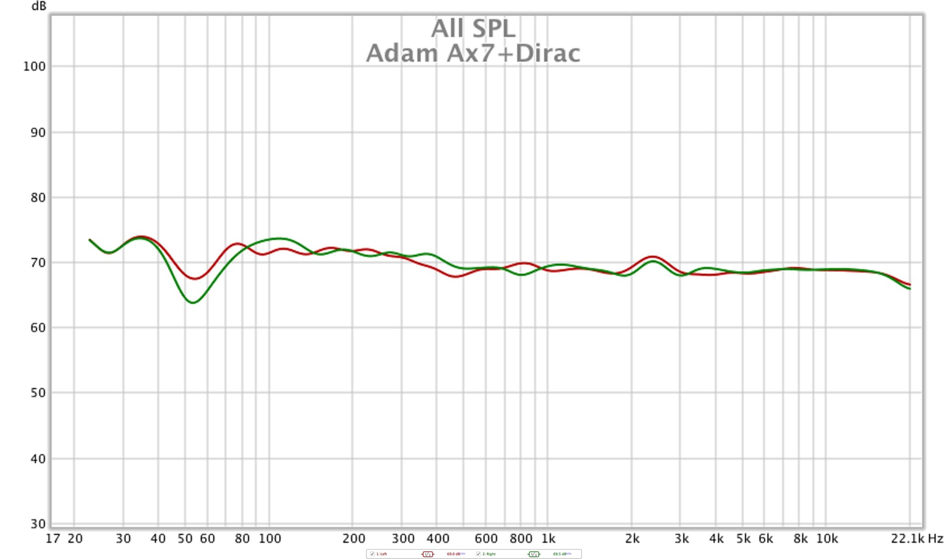

Σαφώς και τα χρησιμοποίησα .
Αλλα την πάτησα λίγο στην ισοστάθμιση με το Dirac.
Τα B&W τα ειχα στα 50 Hz, με crossover 24db/οκταβα, και είπα να μην αλλάξω την ρύθμιση. Μου έβγαλε μια τρύπα στην συχνότητα κρος:
Άντε τωρα ξανατρέξε τα sweeps με 12db/οκτάβα γμτ:headbang:, βαργιέμαι.

Δες τις φάσεις..
Ίσως απλά να θέλει να γυρίσεις το σαμπ 180 μοίρες.

Μπα...τη φάση την φτιάχνει το Dirac, οτι μαλ@κία κι αν κάνεις.
Εκανα sweep με τα 12db ανα οκτάβα, χωρίς νεα ισοσταθμιση, και ήρθε μια χαρά, με τη φάση εκεί που ειναι.
Αλλα τωρα πρέπει να τρέξω το Dirac ξανα, με το crossover στα 12db/oct για ολα τα ηχεία, γιατι αλλιως "φεύγουν" τα surround...>:(
[DOUBLEPOST=1494200040][/DOUBLEPOST]Προφανώς η βλακεία έγινε στην αρχή. Αφού ειχα ήδη κόψει αρκετα db χαμηλά απο τα ρυθμιστικά της πλάτης των ηχείων, τους έριξα και 24/οκτάβα, να η τρύπα, τι περιμένεις.

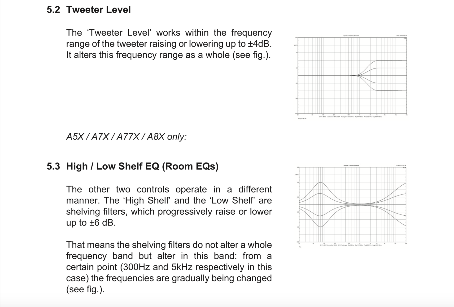

Να ρωτήσω κάτι πάνω σε αυτό... Τα δυο ρυθμιστικά πίσω από τα ενεργά (HF / LF) πως ακριβως ενισχύουν τις συχνότητες; Πχ για τις χαμηλές στο manual γράφει LF shelving (0 - 300Hz): Adjustable, +/-6dB.
Αυτό σημαίνει ότι αν ας πούμε το γυρίσεις στο +2, θα δώσει σε όλο αυτό το εύρος τόσο;
Ή θα δινει κλιμακωτά; Πιο πολύ στο 0 και λιγότερο στο 300 (που δεν είναι 0 βασικά αλλά 40, αφού το Frequency response των ενεργών μου είναι 40Hz - 22kHz);

Το εξηγεί ωραία το διάγραμμα του manual:

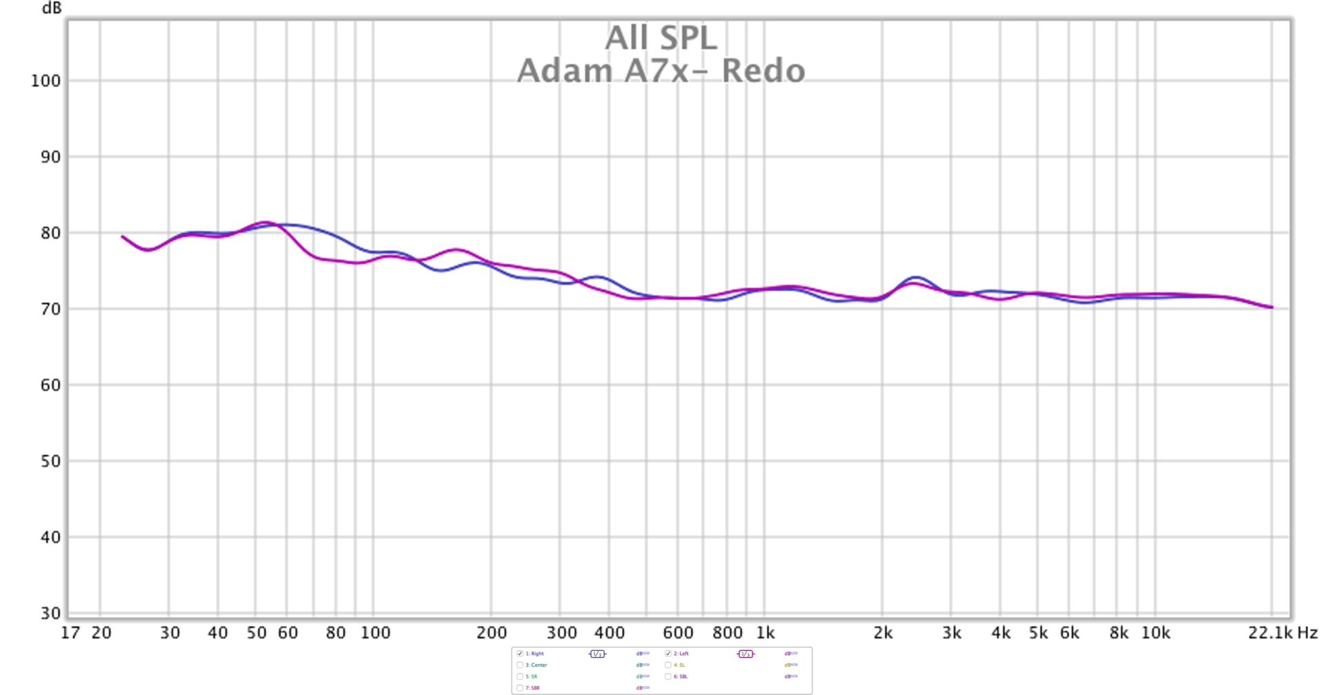

To έφερα καλύτερα
Χθες:
Σήμερα

Από 2κ και πάνω, θέλει λίγο συμμάζεμα.. ;)
Ξέρω, ξέρω, θες να τα κατεβάσω 2-3db. Εγω όμως δεν θέλω :roflmao:.
Εκεί εχω και τα B&W, οπότε για τη σύγκριση θα μείνουν έτσι. Στο κάτω κάτω 10 db ειναι η συνολική κατηφόρα, καλά είναι.
