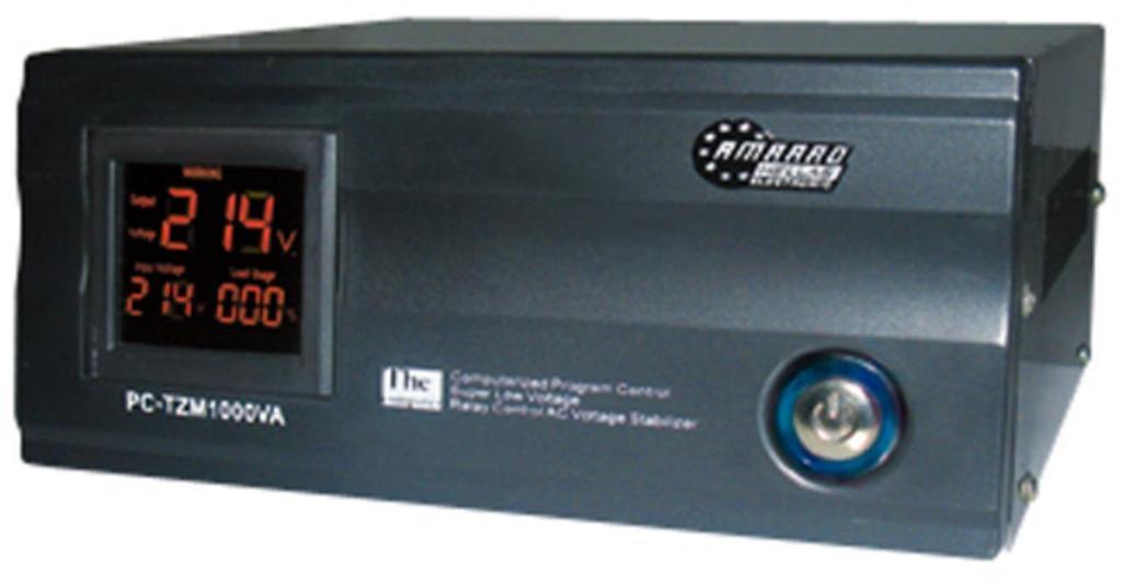

Nα κανω και εγω μια ερωτηση για εναν σταθεροποιητη οπου εχω στην κατοχη μου πολυ καιρο.
Ειναι ο Αmarad PC-TZM 1000VA
To εχω βαλει για προστασια σε εναν ενισχυτη YAMAHA A-S500 & ενα WXAD-10 MusicCast
Eιχα πολυ καιρο να το δουλεψω,και παρατηρησα οτι κανει ενα θορυβο σαν βομβο,οταν εισαι κοντα του. Δεν θυμαμαι να σας πω ενα το εκανε εξαρχης. Ειναι φυσιολογικο,η εχει καποιο προβλημα?
Και αλλη μια ερωτηση. Βγαζει δυο εισοδους για συσκευες.
Εαν βαλω στην μια εισοδο ενα "σταυρο" ωστε να βαλω και την τηλεοραση θα εχω προβλημα?
Ο βόμβος δεν ειναι καλο δείγμα σωστής καταστασης. Στη θεση σου θα τον άλλαζα. Εχω χρησιμοποιησει πολλους σταθεροποιητες και κανεις δεν παρουσίαζε ποτε βομβο.
Στο άλλο ερωτημα σου τωρα. Πρέπει να εισαι προσεκτικός το τι και πόσα μηχανηματα βαζεις πανω στον Σταθεροποιητη. Αυτο εξαρταται απο τα VA του και απο τα Watt των συσκευών που θα βαλεις.
Ο δικος σου ειναι 1000 . Ενας πολυ γενικος κανονας λέει οτι γενικά εξισωνεται το VA με τα Watt αλλα οχι πάντα.
Για ποιο σωστό κριτηριο για να μην φτανει ο Σταθεροποιητης στο όριο αντοχης του τα max. Watt που θα του βαλεις πάνω του ειναι το 75% των VA.
Δλδ στο δικο σου των 1000VA δεν θα βαλεις συσκευές που θα αθροίζουν πάνω απο 750 Watt.
To "σταυρο" η το πολυμπιζο μπορεις να το βαλεις ΑΛΛΑ προσοχη στα συνολικα WATT που θα κατσουν στον σταθεροποιητη απο τις συσκευες.
Στη θεση σου για τα μηχανηματα που εχεις και την TV που θα βαλεις εγω θα εβαζα 2000VA για σιγουριά.
Παντως αν εχεις καποιον καλο ηλεκτρονικο καλο θα ειναι να του τον δωσεις να τον ελεγξει για τον βομβο.
Δες επισης μηπως ειναι πολυ ζεστός και πλησιαζει σε οριο υπερθερμανσης.
