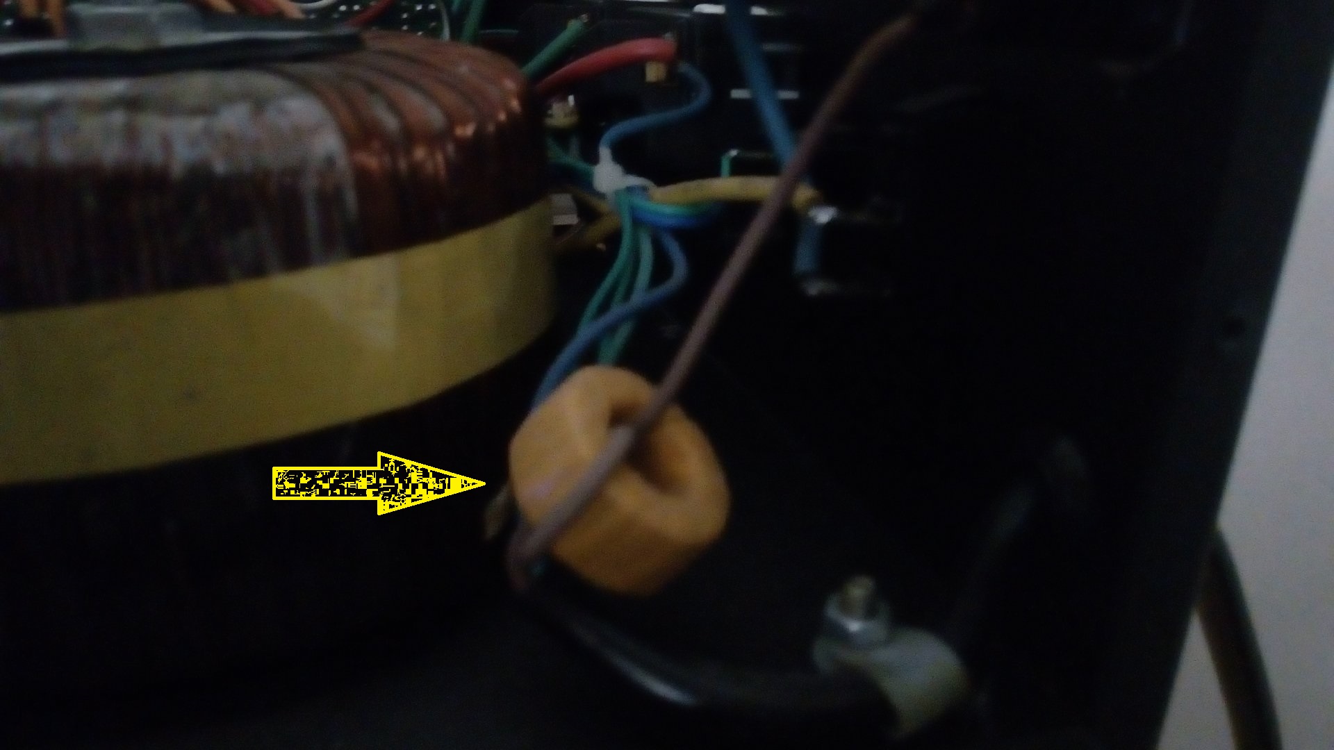

To ανοιξα να δω απο που προερχεται ο θορυβος. Να πω οτι δεν ακουγεται αν δεν βαλεις το αυτι στους 10 ποντους κοντα στην συσκευη στο σημειο αυτο.
Αλλαξα και την ασφαλεια. Η συσκευη γραφει επανω 6A και η ασφαλεια ηταν 5Α.Ο θορυβος μηπως ειναι φυσιολογικος και το σουταρω τζαμπα?
Η λειτουργια του ειναι φυσιολογικη.

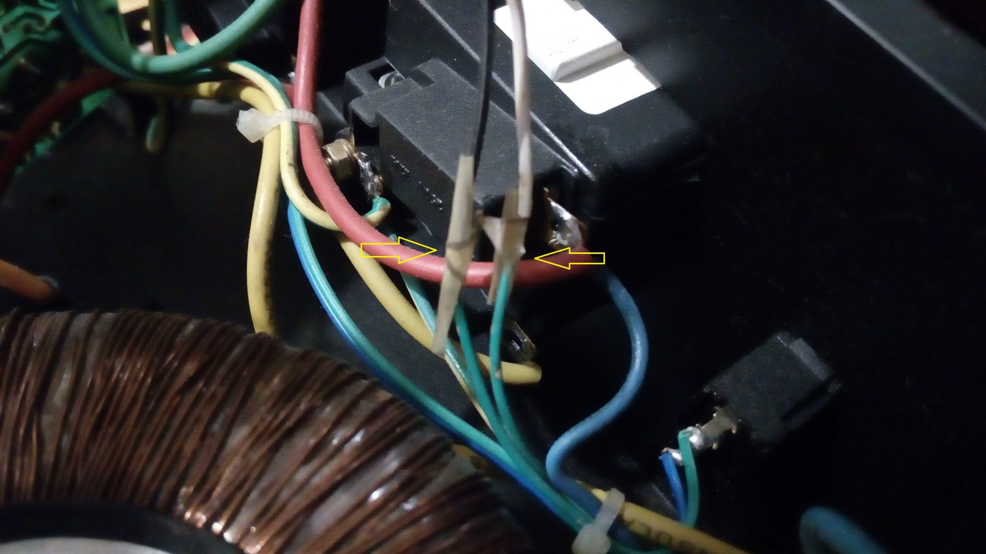

Μολις ανακαλυψα αυτο.
Τι εγινε....εχει μπει χερι? >:(
Υποτιθεται το ειχα παρει καινουργιο.
5Α ασφαλεια,ενω πρεπει να εχει 6Α,και ενωσεις με σελοτειπ????:o
Θα σου ελεγα να παρεις τον παρακατω .... αυτα που ανακαλυψες δεν ειναι και τα καλυτερα να υπαρχουν.
