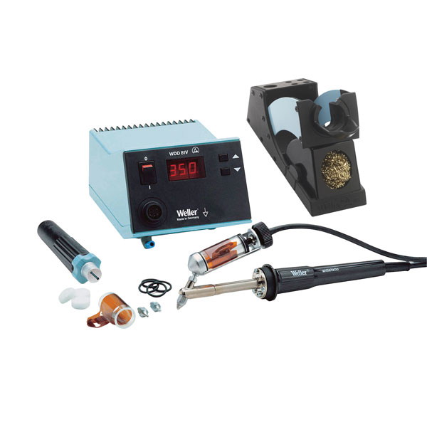

Θα βάλω χέρι σε 3-4 ενισχυτές για αλλαγή πυκνωτών και επισκευή ενός σταδίου εξόδου, και γενικά πάντα ήθελα έναν καλό σταθμό αποκόλλησης.
Μέχρι τώρα, η μόνη εμπειρία από μάρκες που έχω δουλέψει, είναι ένα weller WTCPT που το έχω καμμιά εικοσαριά χρόνια, και μάλλον δεν πρόκειται να χαλάσει ποτέ.
Μπαίνω στο site της weller, και δεν τους λες και φτηνούς τους σταθμούς αποκόλλησης.
Αυτό το σετάκι πάει 1500+ (αλλά έχει και θερμό αέρα, καθώς και ενσωματωμένη αντλία κενού).
http://www.weller.de/products/product.php?pid=5211
Το ποιο οικονομικό? που βρίσκω είναι το παρακάτω, αλλά θέλει όλα αυτά extra..:acute:,
( μάλλον ένα οδοντιατρικό oil-free κομπρεσέρ..?) :hunter:
Compressed Air: Inlet pressure 600 kPA (87 psi) oil-free, dry compressed air
Compressed Air Converter: Air Consumption 35 l / min; max. vacuum 55 kPA (8 psi)
Compresses Air Connection: Compressed air hose of 6 mm (0,24") external diameter
http://www.weller.de/products/product.php?pid=324
Για πείτε βρε παιδιά την γνώμη σας.
Budget γύρω στα 500-600 eur. / O θερμός αέρας μάλλον δεν θα μου χρειαστεί / ολοκληρωμένη λύση με vacuum. / εύκολη εύρεση ανταλλακτικών / κάτι επώνυμο.. :rolleyes:
Επίσης δεν μου γεμίζουν το μάτι οι ενσωματωμένες αντλίες κενού, θα ρουφάν τίποτα?
Και ένα videάκι...(αυτό τελικά μάλλον είναι το πιο φτηνό της weller?)
http://www.weller.de/products/product.php?pid=5049

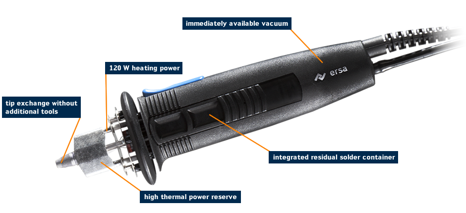

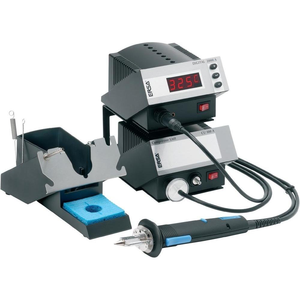

O Ersa DIGITAL 2000 A with X-TOOL φαίνεται καλή περίπτωση. Το έχεις δουλέψει το X-Tool? To compressor unit μου αρέσει που είναι ξεχωριστή μονάδα, από υποπίεση πως τα πάει?
http://www.ersa.com/art-0dig20axt-358-1925.html
http://www.i-con-vario.com/vario-tools/x-tool.html
Εάν το κόστος του είναι στα χρήματα που θέλεις να διαθέσεις τότε θα μείνεις απόλυτα ικανοποιημένος ! Δε γνωρίζω τη συμπεριφορά του σε καθημερινή και συνεχόμενη χρήση, όμως ποτέ δεν είχα πρόβλημα ακόμη κι όταν κάποιες φορές ξεχάστηκε 2 - 3 ημέρες σε μόνιμη λειτουργία.

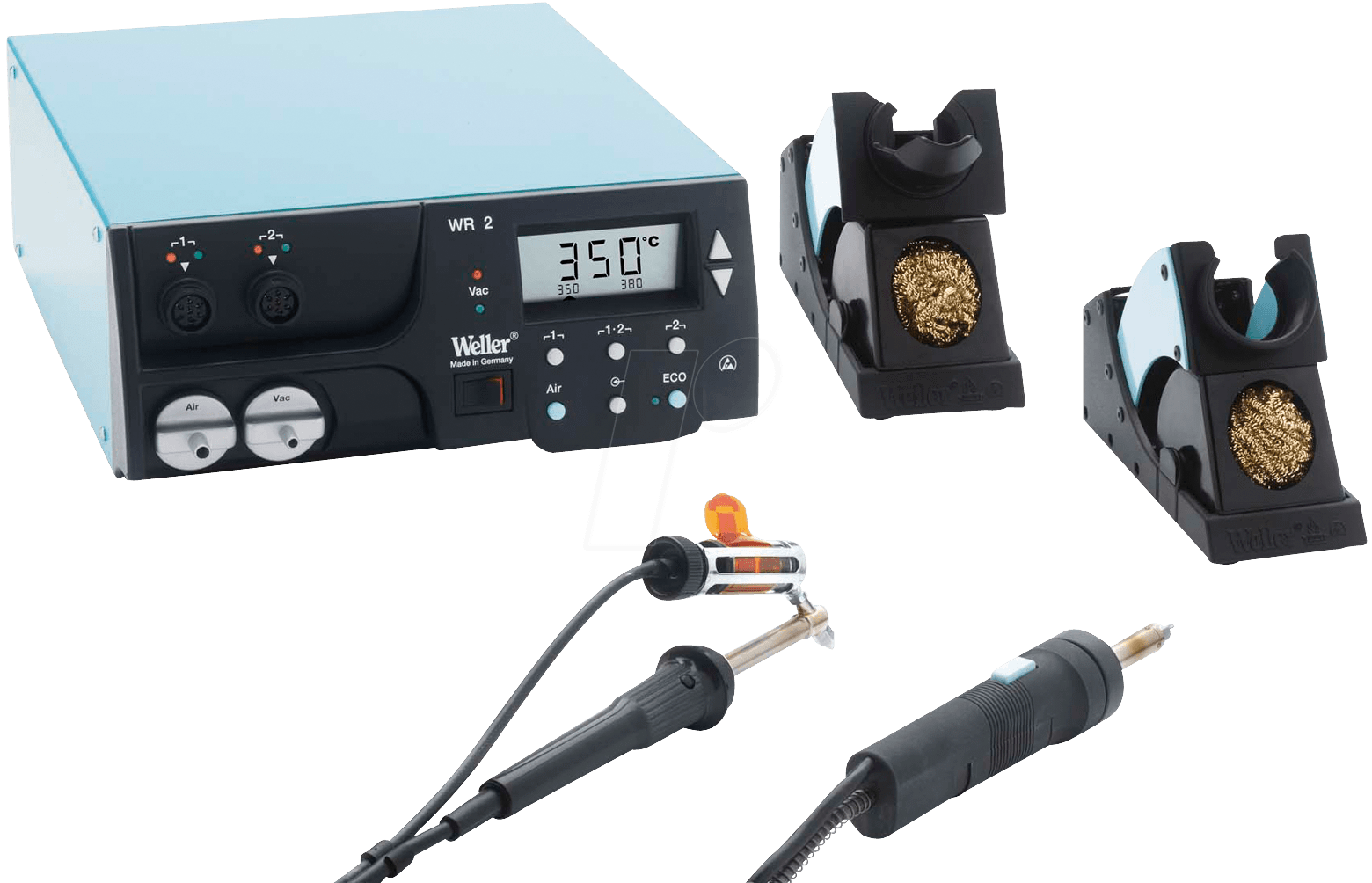

Τελικά την έκανα την υπέρβαση...:rolleyes:...έχουμε έναν κάδο ανακύκλωσης ηλεκτρονικών στην δουλειά, θα τα ξεκολλήσω όλα για εξάσκηση. :acute:

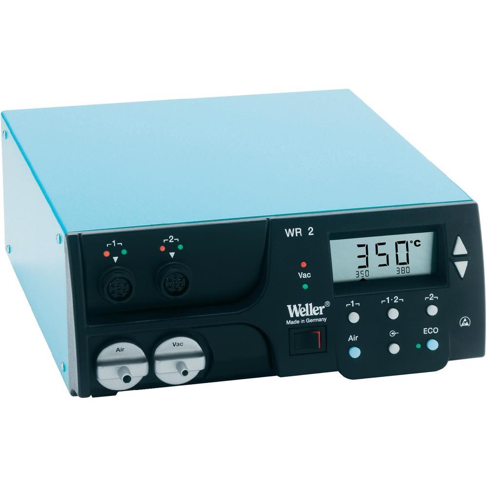

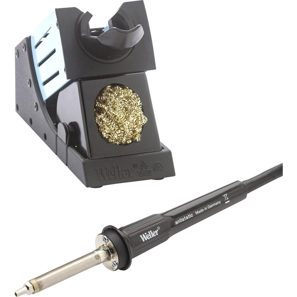

Weller WR 2 + DSX80 desoldering gun + WP80 soldering gun + HAP-1 hot air pencil
Weller WR 2 :

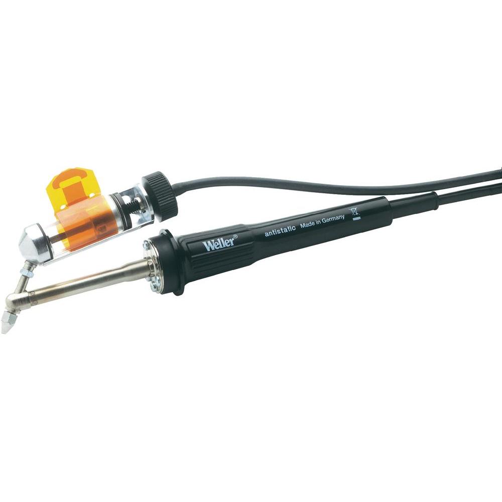

DSX80 desoldering gun:
WP 80 soldering gun:
