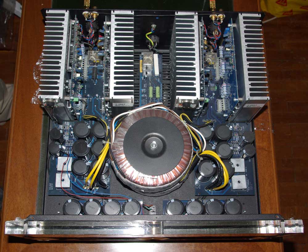

Λοιπόν, ιδού μια γενική κάτοψις. Μπροστά φαίνεται η τραπεζαρία του εστιατορίου, και πίσω δύο μαμάδες, καθεμιά με τις δυό κορούλες της αγκαλιά.

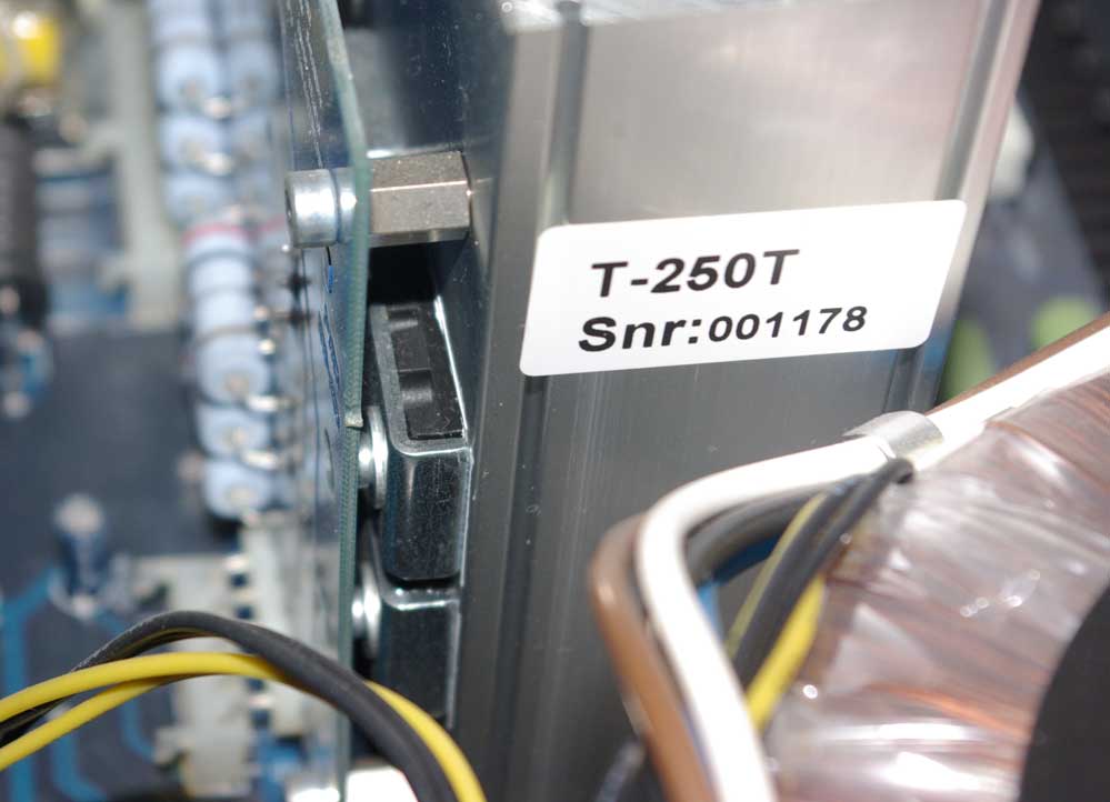

Σημασία στη λεπτομέρεια που μετράει. Πονηρός ο Νορβηγός. Αφού ο Γιαπωνέζος έφτιαξε τρανζίστορ σε συσκευασία που σφίγγεται με βίδα μόνο στην κορυφή, το σφίγγει με σιδηρογωνιά και με μοχλική σχέση τέτοια, που να πιέζει το τρανζίστορ στο κέντρο του σώματός του.

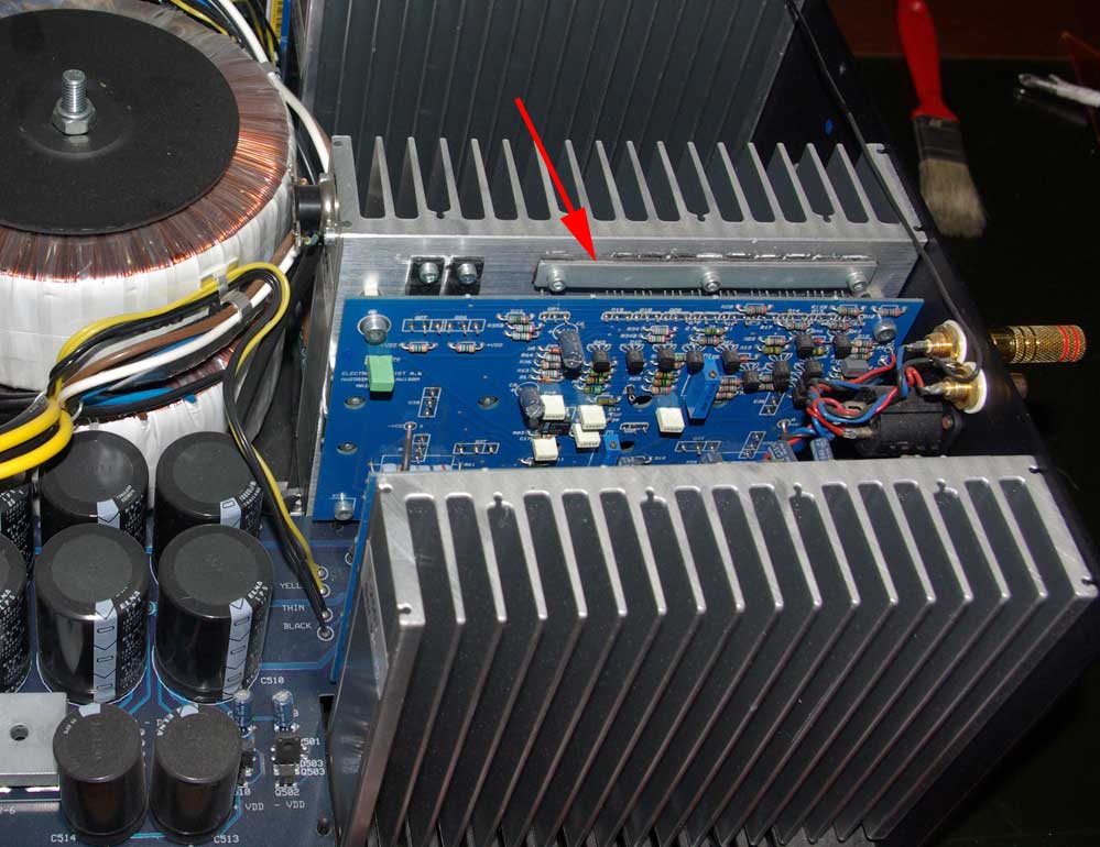

Οι αριστερές κόρες έχουν και όλα τα οδηγά, σφιγμένα με μια ενιαία λάμα, και γι' αυτό είναι πιο ζεστές από τις δεξιές, και έχουν και το θερμικό αισθητήρα, (ελληνιστί, σένσορα).

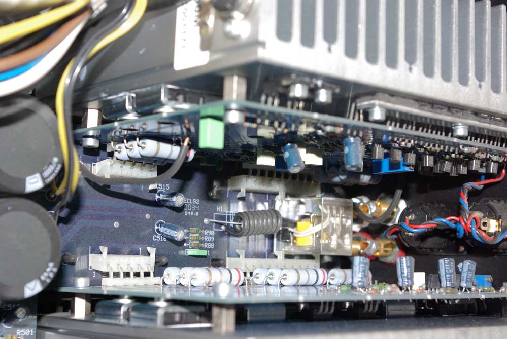

Το μεσοδιάστημα των δύο daughterboards. Επάνω στη motherboard είναι κολλημένο το δικτύωμα Zobel και το ρελέ σύνδεσης του ηχείου, που μπορεί να μεταφέρει 1KW, (5A, 250V). Καθεμιά daughterboard φέρει τα τρανζίστορ εξόδου της αντίστοιχης πολικότητας της περιόδου, και οι δύο τους είναι καρφωμένες επάνω στη Motherboard μέσω των αντιστοίχων ακροδεκτών. Τα καλωδιάκια σύνδεσης της πλακέτας με τις υποδοχές εισόδου είναι κοινά, κοινότατα πολύκλωνα συνεστραμμένα καλωδιάκια. Βέβαια, απ’ έξω το βύσμα γυαλοκοπάει, κίτρινο – κίτρινο, έτοιμο να υποδεχθεί το high end σούπερ interconnect των 1000€. Οι υποδοχές σύνδεσης των ηχείων συνδέονται με την πλακέτα με μονόκλωνο σύρμα, που είναι κολλημένο. Σαφώς και θα μπορούσε κάποιος να εγείρει αντιρρήσεις, αλλά στο σύνολό της πρόκειται για όμορφη δουλειά, με προσοχή σε θέματα ουσίας, και όχι «high end».

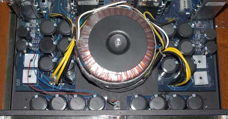

Να και το τροφοδοτικό. Δύο μετασχηματιστές, συνολικής ισχύος κάπου 2KW, ανόρθωση balanced, με μια γέφυρα ανά πολικότητα και ανά κανάλι, και 50000μF επίσης ανά πολικότητα και ανά κανάλι. Παράλληλα με κάθε πλευρά της γέφυρας θα μπορούσε να υπάρχει και ένας αντι RFI πυκνωτής, και θα κόστιζε ελάχιστα. Φυσικά, αυτά αφορούν το στάδιο εξόδου, καθώς το τροφοδοτικό των εχνισχυτών τάσης είναι χωριστό, με διακριτές διόδους και 1000μF ανά πολικότητα.
