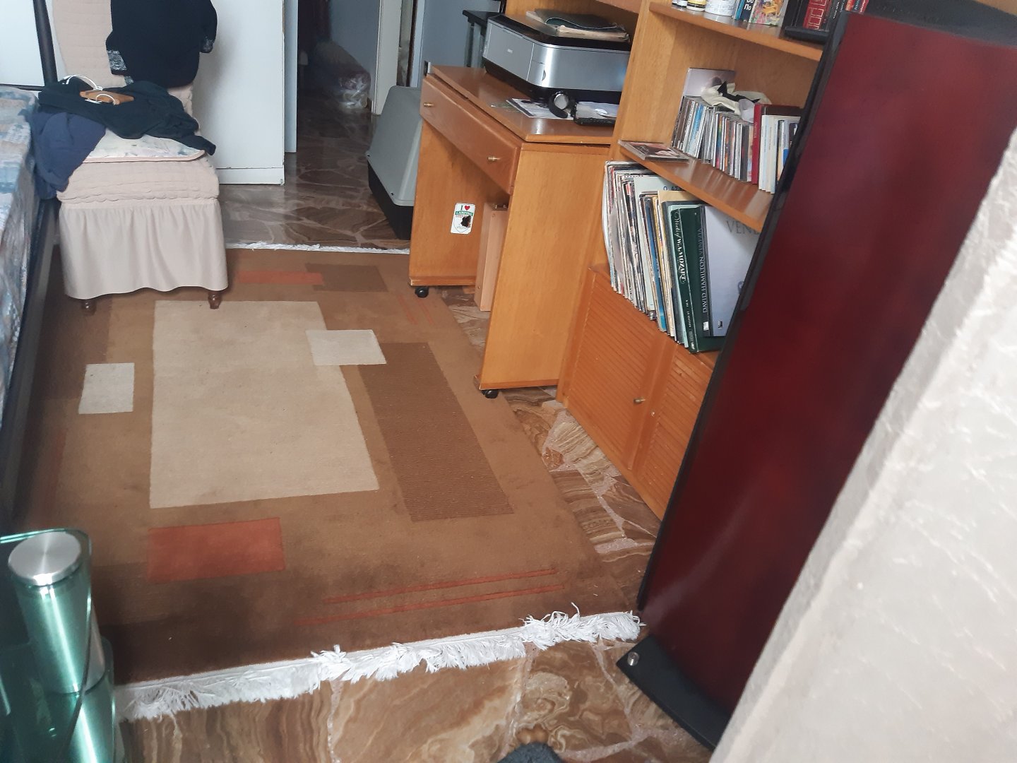

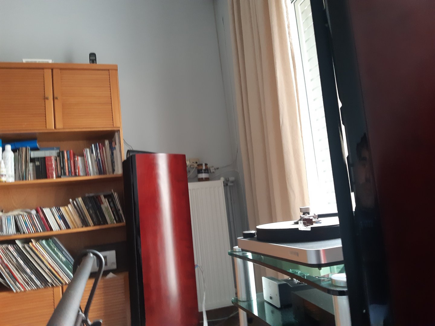

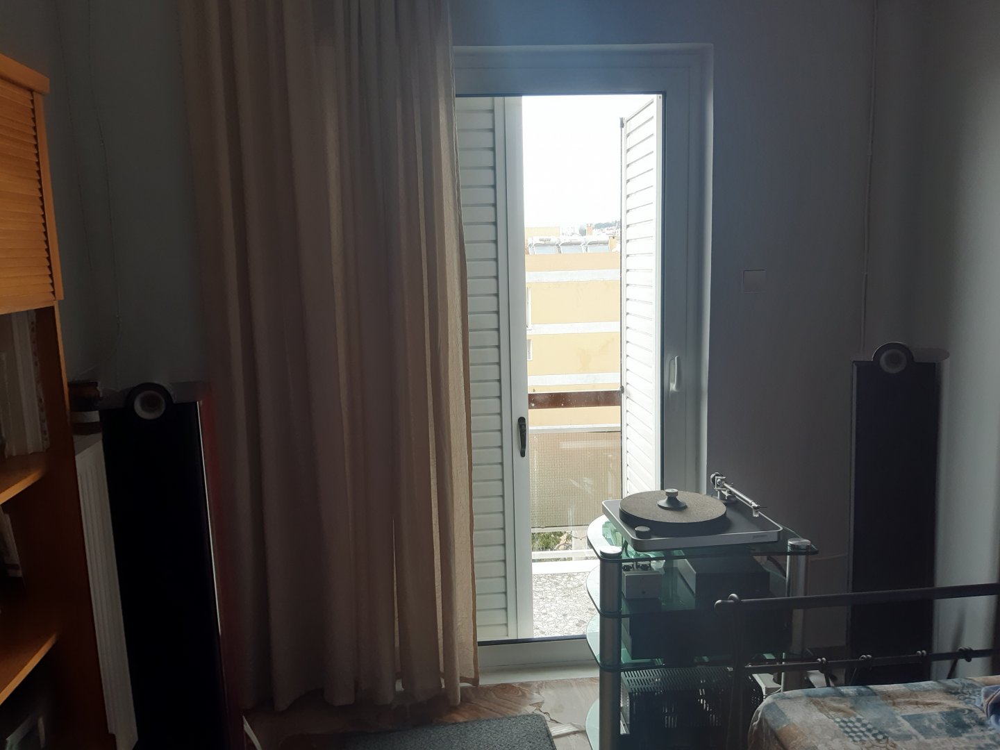

Καλησπέρα σε όλους, έχω το σύστημα της φωτογραφίας με απόσταση 1.70 μεταξύ των ηχείων και το ίδιο μεταξύ ηχείων και θέσης ακρόασης. Σκέφτομαι να βάλω τα ηχεία στην μεγάλη πλευρά του δωματίου αλλά μετά φοβάμαι ότι λόγω του μικρού χώρου θα έχει πολύ μπάσο καθώς δεν θα φεύγει ο ήχος..βέβαια θα γλιτώσω το τζάμι από πίσω...
και επίσης η θέση ακρόασης αναγκαστικά θα είναι η ίδια .θα ήθελα τη γνώμη σας. Ευχαριστώ εκ των προτέρων

Θα πρότεινα να τα αφήσεις έτσι. Δε φαίνεται να είναι εφικτό να τα βάλεις όπως λες.
Μια μέτρηση πως παίζουν και μια ισοστάθμιση για αρχή.

Η προοπτική της φωτογραφίας ξεγελάει το μάτι, όμως, φαίνεται ότι τα δύο ηχεία μεταξύ τους έχουν μεγαλύτερη απόσταση από αυτή που έχει το καθένα τους από τη θέση ακρόασης. Δημιουργούν, δηλαδή, ισοσκελές τρίγωνο ακρόασης. Αυτό είναι λάθος, ο σκοπός (το σωστό) είναι να δημιουργηθεί ισόπλευρο τρίγωνο ακρόασης από με κορυφές τα δύο ηχεία και τη θέση ακρόασης.
Εάν το σωστό είναι κι εφικτό, είναι άλλο θέμα.

υπαρχει η δυνατότητα να δημιουργηθεί ακριβές ισοσκελές τρίγωνο με ίσες αποστάσεις απλά θα είναι max 2 μέτρα

Με τις κουρτίνες τραβηγμένες από πίσω κάνουν δουλειά, αστα όπως είναι.

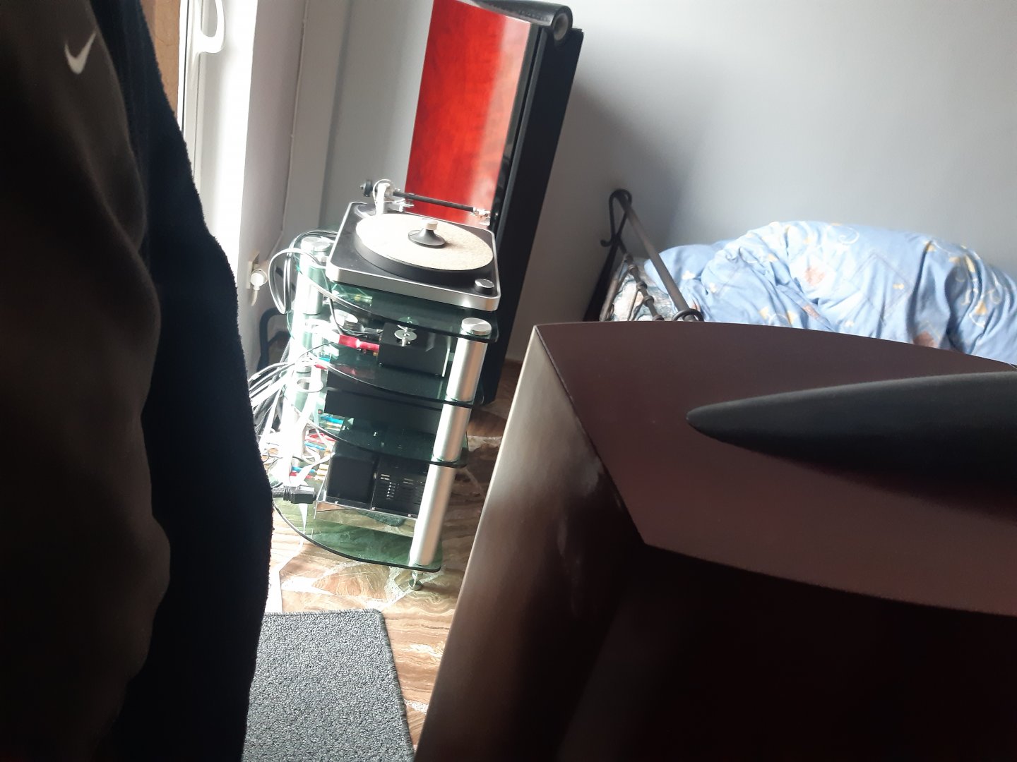

Παιδιά, σχεδόν κολλητά μπροστά από το δεξί ηχείο είναι το κρεβάτι..
Δεν επηρεάζει?
Νομίζω πως αξίζει τον κόπο να δοκιμάσει να τα βάλει και στην μεγάλη πλευρά ο φίλος να δει τι γίνεται..
Τουλάχιστον να μην υπάχει άμεσο εμπόδιο ανάμεσα σε εκείνον και τα ηχεία.
Έχει αναστάτωση βέβαια αλλά εγώ θα δοκίμαζα.. (έχω κάνει τέτοια :rolleyes: )
