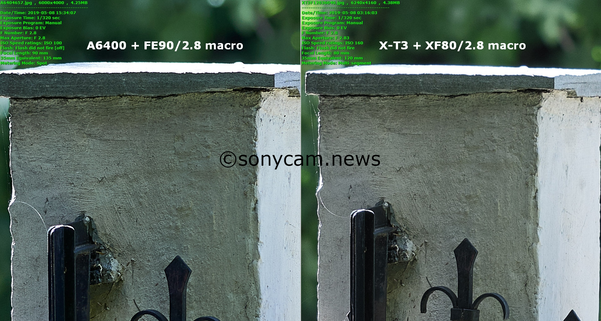

Εννοείς τα 135mm σε αντιστοιχία ff έναντι των 120mm σε αντιστοιχία ff του Fuji 80;
Μικρή η διαφορά για να είναι αυτός ο λόγος που βλέπουμε περισσότερη λεπτομέρεια στο 100%.
Ειδικά αν λάβουμε υπόψη μας ότι ως φακός full frame χάνει σε ανάλυση πάνω σε κροπ σώμα.
Το αποτέλεσμα εγώ το περίμενα αντίστροφο.
6.683
5.215
Ίδιο πλάνο είναι, 100% κροπ από το κέντρο.
Και η φωτομέτρηση ίδια. Σε manual τραβάω.
85
120
Απόσταση 8μ.
Mετατροπέας raw: Capture One.
α6400: Clarity 50, Structure 30.
X-T3: Clarity 60, Structure 40.
Ξυράφι ο 90άρης Sony, παρά το γεγονός ότι είναι ff φακός σε crop σώμα.
Δεν περίμενα τέτοια υπεροχή έναντι του 80άρη Fuji στην X-T3.

Μα είναι λογικό όταν βάζεις FF φακό σε crop σώμα να παίρνεις την καλύτερη περιοχή του φακού (προς το κέντρο) που είναι οξύτερος. Δοκίμασα τον FF Nikon 24-120 F/4G που είχα πάρει για την D800 στην D3200 και λάτρεψα το αποτέλεσμα (εκτός της εστιακής διαφοράς 1,5Χ που δίνει το DX σε FX φακούς). Η μηχανούλα απογειώθηκε όπως έγινε και με τον FF 50άρη. Καλύτερα να επενδύεις στο φακό αντί το σώμα.

Σε κεντρικό κροπ δεν υπάρχει ανωτερότητα ff φακού σε κροπ σώμα.
Το αντίστροφο ισχύει. Ο ff φακός σε ff σώμα είναι που αποδίδει τα μέγιστα.
Ίσα-ίσα που χαντακώνεις έναν ff φακό όταν τον βάζεις σε κροπ σώμα.
Π.χ. έβαλα τον FE70-200/2.8 GM στην α6400 στα 135mm και ήταν για κλάματα. Απόδοση φτηνού τυπικού ζουμ. Ο ίδιος φακός στα 200mm στην α7ΙΙΙ έλαμψε.

Μάλλον λάθος το εξέφρασα: Το o FF φακός προσεγγίζει τις άκρες του crop με μεγαλύτερη καθαρότητα αφού "βλέπει" περισσότερο προς το κέντρο του (μεγαλύτερης διαμέτρου) φακού. Σε κάθε περίπτωση FF φακός σε crop σώμα = καλύτερα αποτελέσματα από αντίστοιχο crop φακό.

Δεν συμφωνώ.
FF φακός σε κροπ σώμα δίνει χειρότερα αποτελέσματα από έναν ίδιας ποιότητας crop φακό σε crop σώμα.
Ίδιας ποιότητας όμως να είναι ο φακός.
Οι κατασκευαστές όμως δίνουν βαρύτητα στο ff, κι έτσι ως επί το πλείστον οι κροπ φακοί είναι υποδεέστερης ποιότητας.
Έτσι ο χρήστης που αγοράζει έναν ff φακό για το κροπ σώμα του, οδηγείται στο εσφαλμένο συμπέρασμα ότι η όποια καλή ποιότητα που λαμβάνει με τον νέο του ff φακό προκύπτει από το γεγονός ότι και καλά εκμεταλλεύεται το κεντρικό «καλύτερο» μέρος του φακού.
Η αλήθεια όμως είναι ότι απλά ο ff είναι καλύτερος οπτικά από τον απλό κιτ κροπ φακό που είχε ως τώρα.
Και η άλλη αλήθεια είναι ότι αυτός ο ff φακός θα έδινε καλύτερη ποιότητα σε ff σώμα.
Μειονέκτημα και όχι πλεονέκτημα είναι να χρησιμοποιείς το κεντρικό μέρος του φακού.

Μηπως η a7III εχει καλυτερο προφιλ διορθωσης φακων απο την a6400 ; και γι αυτο δουλευει καλυτερα σε αυτην ο φακος;. Σε γενικες γραμμες οι διαφορες στους φακους βρισκονται στα ακρα (μεταξυ crop και full frame)οταν μιλαμε για καλους φακους και των δυο φορματ.

Απλά οι φακοί δίνουν χαμηλότερη ανάλυση όσο μικρότερο κομματάκι χρησιμοποιείται από τα κρύσταλλά τους.
Προσάρμοσα Sigma 135/1.8 ART σε m4/3 σώμα (E-M1II). Εκεί να δεις κλάμα στην ανάλυση. Λάσπη.

Δεν συμφωνώ.
"Οι κατασκευαστές όμως δίνουν βαρύτητα στο ff, κι έτσι ως επί το πλείστον οι κροπ φακοί είναι υποδεέστερης ποιότητας" - Τελικώς το ίδιο πράγμα λέμε, το τι κρατάμε στα χέρια μας. Για τους φακούς κιτ της χαμηλής κατηγορίας, απλά είναι καπάκι στο σώμα με κρύσταλλα.

Αν τύχει να πάρω σώμα με κιτ, τον δίνω τον φακό πριν καν τον βάλω στο σώμα.
Στο aps-c επέλεξα Fujifilm X-T3 και τον πιο οξύ φακό της εταιρίας στο φορμά, τον XF80/2.8 macro, ώστε να έχω τη μέγιστη δυνατή ποιότητα.
Αλλά αν δεν καταφέρω καλύτερη ποιότητα από τον Sony FE90/2.8 στην α6400, δεν πέτυχα τίποτα.
