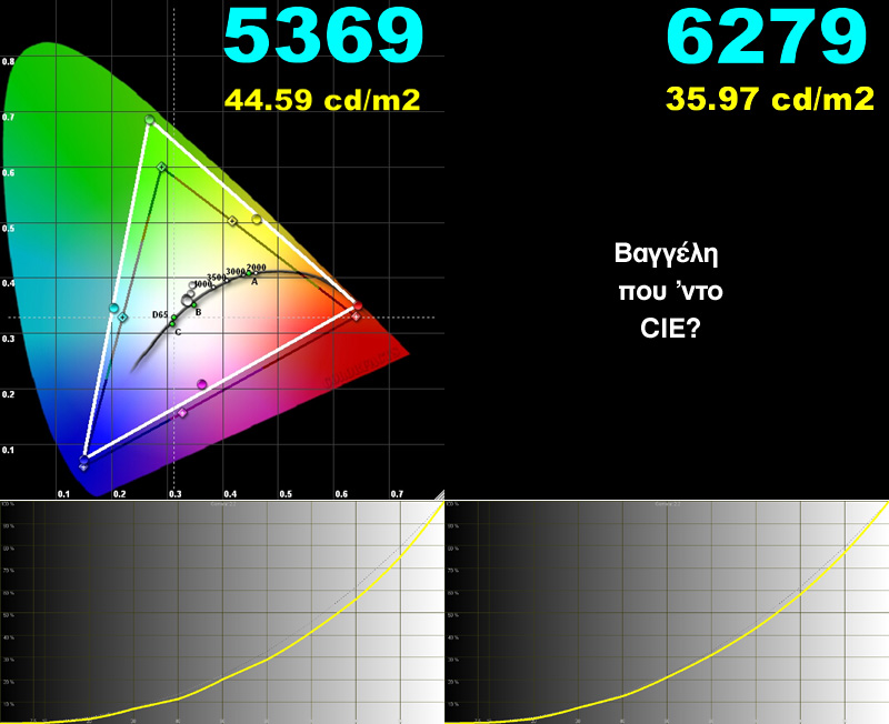

Σε ποιο color mode αναφέρεται το "πριν" CIE του ΑΕ2000;

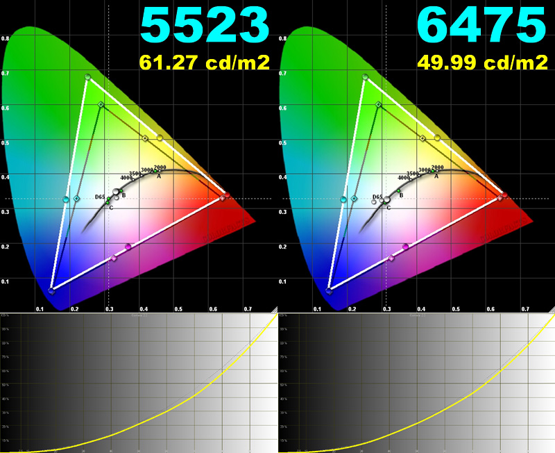

Παιδιά δεν κάνω πλάκα, ότι έγραψα για τον 200, ισχύουν και για τον 2000. Προχθές τη Παρασκευή που πήγα να ρυθμίσω βρίσκω το προβολέα σε preset Normal. Ρωτάω τον Ανδρέα «γιατί εκεί και όχι Cinema;» και μου απαντάει γιατί εκεί παίζει καλά (εννοούσε παίζει στις πωλήσεις αλλά . Τον ακούω και ρυθμίζω και τρώω με το φιλτρο-καρτελάκι του DVE 3 ώρες. Το πήγα όσο καλύτερα πήγαινε, κάνω και grayscale calibration αλλά είχα αυτό το feeling που νιώθεις όταν κάνεις μ#%κίες. Αχχ, να’σαι καλά αγόρι μου με τις συμβουλές σου.
Μόλις τελειώνω κάνω μια και βάζω το cinema1 και τσουπ, να η εικόνα στα ίσια της. Λέω καληνύχτα τσαντισμένος και με την επαύριον τα υπόλοιπα, όπερ και εγενετω.
Τη φωτεινότητα του 2000 την έκοψα αρκετά όπως θα δείτε και το διάγραμμα, γιατί έλλειψη μπαμπούλα-Βογιατζάκη δεν το πήγα καραμπάμ στο 235. Το μηχάνημα μπορεί και βγάζει χαλαρά 50 Nits στο πανί ρυθμισμένο χωρίς κρασαρισμένα λευκά. Εμένα όμως μου άρεσε πολύ overall σαν εικόνα και έπαιξα μαζί του, δεν κρύβω ότι μου θύμιζε CRTική προβολή και η συνέπεια του να παίζω πολύωρα με κάτι έχει να κάνει με τη πτώση της φωτεινότητας αφού κακά τα ψέματα εκεί τσιμπάνε και τα μαύρα ουσιαστικό βάθος. Τέλος πάντων το μηχάνημα έχει φως, Αρκετό φως και για τα δικά μου γούστα πολύ φως
Εδώ δεν είχαμε πρόβλημα μπλεδίλας στα 0 IRE οπότε και η μπάρα του 2,35 ήταν γκρί-μαύρη.

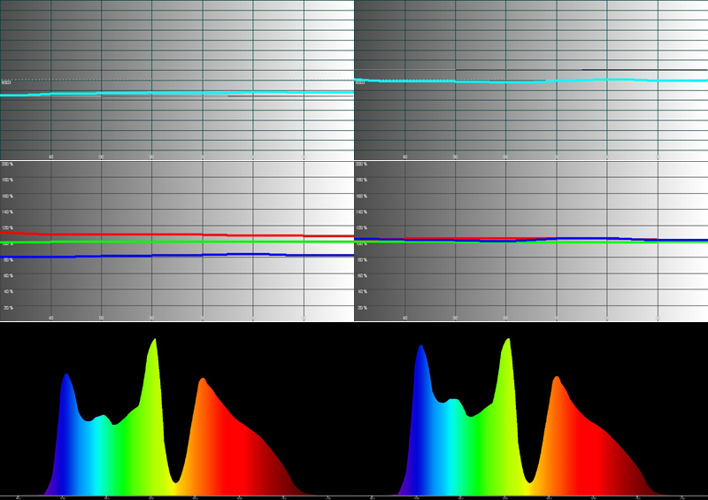

Το waveform monitor αν και έχουν γραφτεί αρκετές φανφάρες επί τούτου, το θεωρώ ανούσιο βοήθημα εν έτη 2007. Τι κάνει; Σας δίνει τη δυνατότητα να ρυθμίσετε με βάση το εισερχόμενο σήμα τα Digital 16 και 235 σε ένα πλαίσιο επί της οθόνης που θυμίζει συχνοτικό αναλυτή. Ανεβοκατεβάζουμε λοιπόν φωτεινότητα και κοντράστ ώστε να συμπέσουν στις γραμμές εισόδου και εξόδου του σήματος και αυτό σημαίνει ότι ρυθμίσαμε φωτεινότητα και αντίθεση.

Κοιτάξτε και τα CIE και θα καταλάβετε. Η μικρή απόκλιση στο κόκκινο μάλλον έρχεται από τη διαφορά φωτεινότητας που έμπαινε στο δωμάτιο, αφού ο 2000 είχε μετρηθεί πιο νωρίς ενώ ο 200 πιο μετά με συνέπεια να υπάρχει λιγότερο ambient φως.
Πάλι εδώ το σταυρόνημα κάνει θαύματα. Το φίλτρο-καρτελάκι του DVE ανά χείρας και φτιάξτε Greeen, Cyan, Magenta και ολίγον το Red. Με το πέρας αυτών το μηχάνημα γίνετε Άψογο από άποψη κορεσμού και απόχρωσης. Είναι τρομερά εξυπηρετικό όπως το έχουν σχεδιάσει, αφού σε δυο διαφορετικά κουτάκια βλέπεις το Before και το After. Στο φάσμα της εκπομπής λευκού βλέπετε και τη χρωματική ποσότητα, εξαιρετικά υψηλή για λάμπα μη-xenon!
