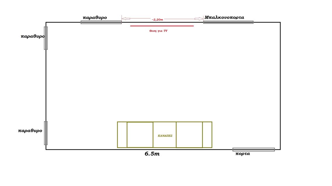

Καλησπέρα σε όλους.
Δεν θελω να σας κουράσω, αναζητώ την συμβουλή, ιδέα και γνώμη σας.
Εχω εναν χώρο (κάποτε ήταν dedicated HC...) διαστάσεων 6,5 Χ 4,5 (υψος 3.10)
Τωρα θελω να ξαναφτιαξω κατι πολυ πιο απλο μεν, αλλα όσο το δυνατον να ειναι και σωστο. Το μονο που υπαρχει πια ειναι μια 77αρα tv
Εκει που κολλάω ειναι στις θεσεις των πισω / περιφεριακων ηχείων (οροφης μπορω ?), δεδομένου οτι η θεση θεασης θα ειναι κολλημένη στον τοιχο, μιας και αναγκαστικα θα "γυρισει" κατα 90 μοιρες
Τι μπορω να κάνω ?
Ευχαριστω εκ των προτερων :)

Δεν προορίζεται για dedicated HC, και δεν θέλω να το "κόψω" βάζοντας τον καναπέ στα 2/3 του μήκους του δωματιου. Οι θέσεις οθόνης & καναπέ είναι δεδομένες (οι αναλογίες του σχεδιου είναι λάθος)

Το πρόβλημα είναι στα surround, δεν γίνεται να τα τοποθετήσω εκεί που δείχνει το σχέδιο, εξού και το πρόβλημα, για αυτό και άνοιξα το θέμα ;-)

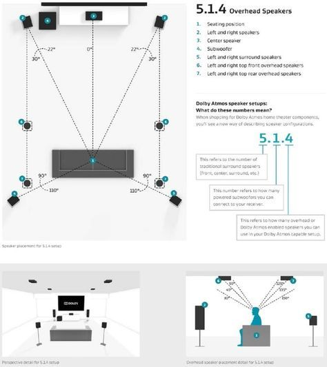

5.1.4 (και για το 4 δεν είμαι τόσο υπέρ στην περίπτωση σου) και αναγκαστικά τα surround αριστερά και δεξιά του καναπέ.
Δυστυχώς έτσι όπως θες να το κάνεις δεν έχει νόημα κάτι πέραν του 5.1.2 (Top Middle τα Atmos/DTS:X speakers).
όχι δίπολα!

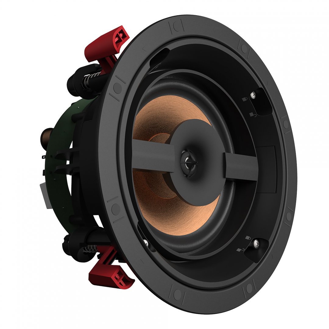

Καλημερα σε όλους
Πηρα ενα ζευγαρι σαν αυτα για την οροφή. Πανω απο την υψοσανιδα υπαρχει ενα στρωμα πετροβαμβακα (5cm)
Απλα τρυπαω και το τοποθετω ή χρειαζεται καποια ειδικη "περιποιηση" ο χωρος περιξ του ηχειου ? Ευχαριστωεκ των προτερων :)

Πως το εννοείς;
Είναι σχεδόν ή και εντελώς κολλητά στην γυψοσανίδα ο πετροβάμβακας ή πιο πάνω;

Ειναι ακουμπισμενος στην γυψοσανιδα. Το βαθος ειναι γυρω στα 25 εκατοστα μεχρι την πλακα. Χωρος (βαθος) υπαρχει για τα ηχεια.
Το ερωτημα μου αφορα αν χρειζαονται καποιου ειδους μονωση γυρω τους, ή απλως ανοιγω τρυπες και τα βιδωνω

Κόψε τον πετροβάμβακα στο σχήμα του ηχείου αφήνοντας και λίγο αέρα, όταν κάνεις την δουλειά φόρα μάσκα για να μην εισπνεύσεις τις μικροίνες του.

Ναι ,οχι.
Εγω εαν θα εκανα ,θα επαιρνα φελιζολ /dow και θα το εκοβα δινοντας τετοιο σχημα περιπου γυρω απο το μεγαφωνο σε ασυμμετρες διαστασεις θα το σφηνωνα μεταξυ γυψοσανιδας και ταναβιου και γυρω πετροβαμβακα 18-30 κιλων εντος κουτιου.
Εαν χρησιμοποιησεις 100κιλων δε χρειαζονται τα φελιζολ .

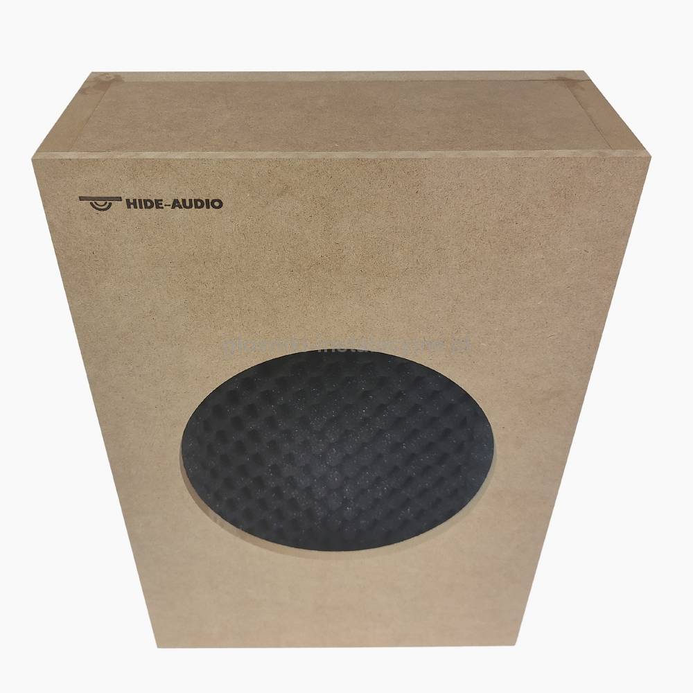

Αν θες να το φορτίσεις έχουν κουτιά στο κατάλληλο μέγεθος, όχι όλοι οι κατασκευαστές όμως.
Αυτό.
Κανονικά, σε σοβαρές καταστάσεις τελοσπαντων, σε προμηθεύουν με το κουτί του, που θα πρέπει να εντοιχιστει, να χωνευτει μέσα στη γυψοσανίδα στο ταβάνι. Κι εκεί βιδώνεις το μεγάφωνο.

Θα εβαζα κουτι, αλλα δε νομιζω να ειμαι τοοοοσο τυχερος που να μην πεσω πανω σε σιδερο. Και επειδη θα ειναι στανταρ οι θεσεις τους δεν θελω να πηγαινω ψαχνοντας που να τοποθετησω τα ηχεια (και τα κουτια)
5.280
6.428
Τα ξερω αυτα τα προβληματα γιαυτο σου προτεινα το πανω, εαν ξεκινουσες εξαρχης θα ηταν διαφορετικα οχι πως θα ειχε και διαφορες απο αυτο που προτεινω γιατι...
... οι φορτισεις καμπινων ειναι δυσκολες οταν ειναι συντονισμενες και μην νομιζεις οτι ολες οι εταιρειες τις συντονιζουν και σωστα...
Στα μεγαφωνα αυτα το qts επιτρεπει τη χρηση τους ως ελευθερα αλλα και σε κλειστη καμπινα της οποια οι διαστασεις μπορει να ειναι ποικιλλες αναλογως τις απαιτησεις ,γιαυτο ιδια μεγαφωνα μπορει να τα δεις σε ποικιλια καμπινων, τωρα εδω που συζηταμε που θα αναπαραγουν μαλιστα συγκεκριμενο ευρος /περιεχομενο ουτε να το σκεφτεσαι.
Το ποιο λαθος εδω ειναι η γυψοσανιδα που ειναι λεπτη και σε δευτερη μοιρα η φορτιση .
Αυτο επιτρεπει χαμηλο σημειο συντονισμου και μεταδοση σε ολο την επιφανεια...τελοςπαντων αυτα...
