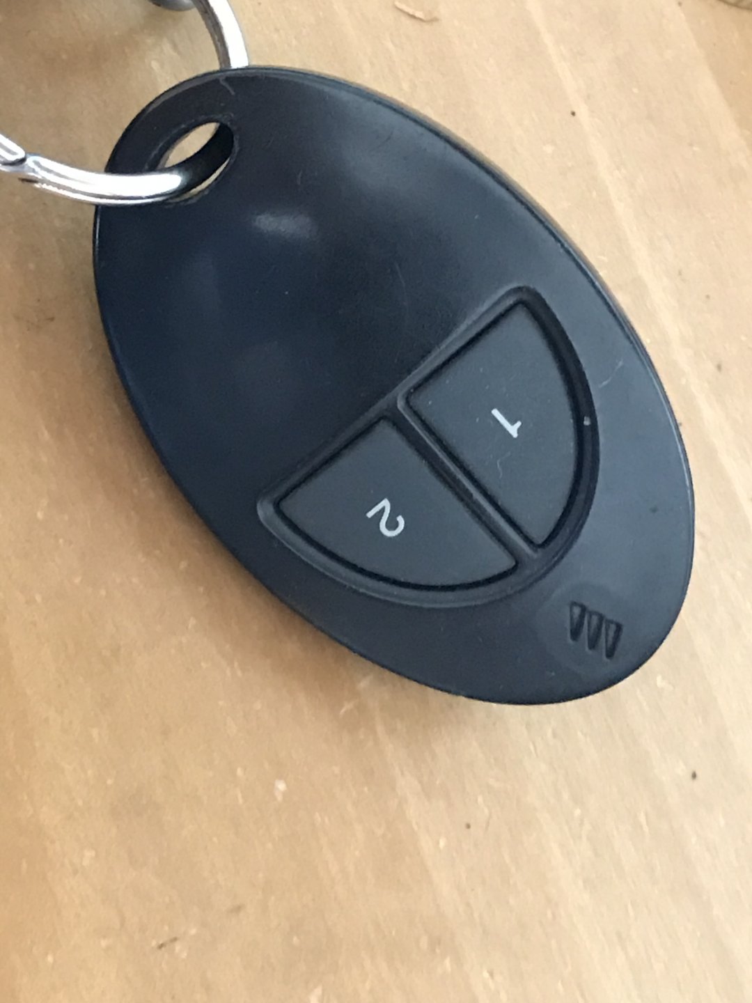

Έχεις αυτό
Τι 1 οπλίζει και αφοπλίζει από σχετική απόσταση 20-30+ μέτρα και το 2 είναι κουμπί πανικού.

Έχεις αυτό
Εγώ τοχω συνδεδεμένο με κινητό, ταμπλετ κλπ και ελέγχω τα πάντα απι μακρυά.

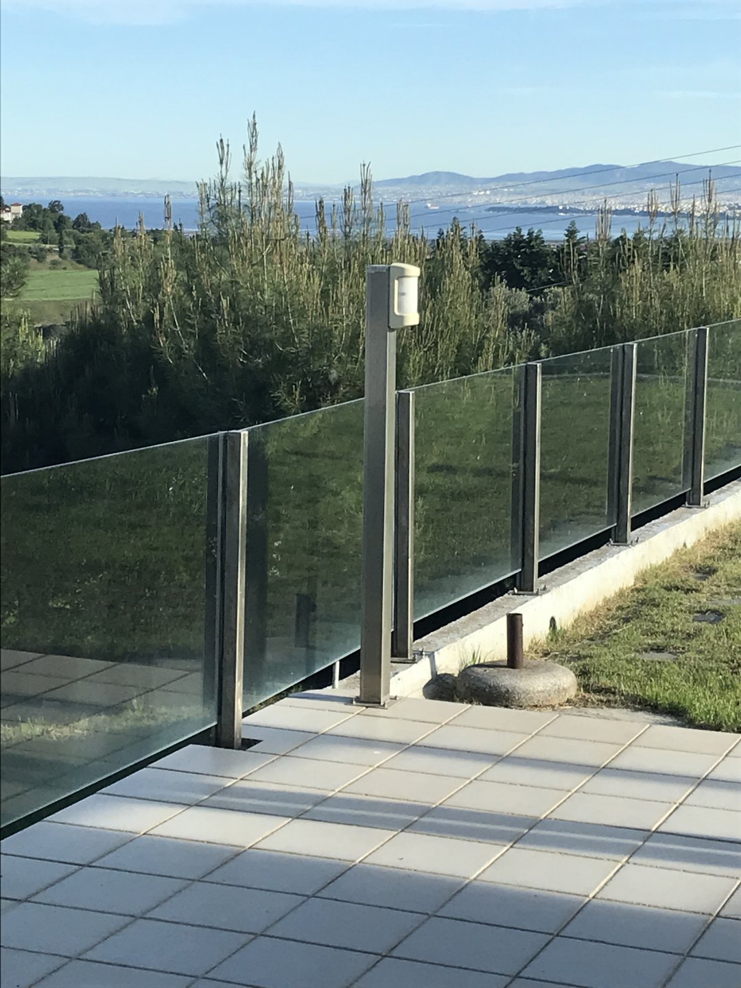

H αποδεδειγμένα καλύτερη λύση! :thumbsup: Με έχει σώσει τρεις φορές ως τώρα.
Το ζητούμενο είναι να μην μπορέσει ο επίδοξος ληστής να φτάσει στο σπίτι. Μπορεί να εφαρμοστεί και σε διαμερίσματα, βάζοντας τα εξωτερικά ραντάρ δίπλα στα κουφώματα, με μοναδικό "αδύναμο" πλέον σημείο την είσοδο.

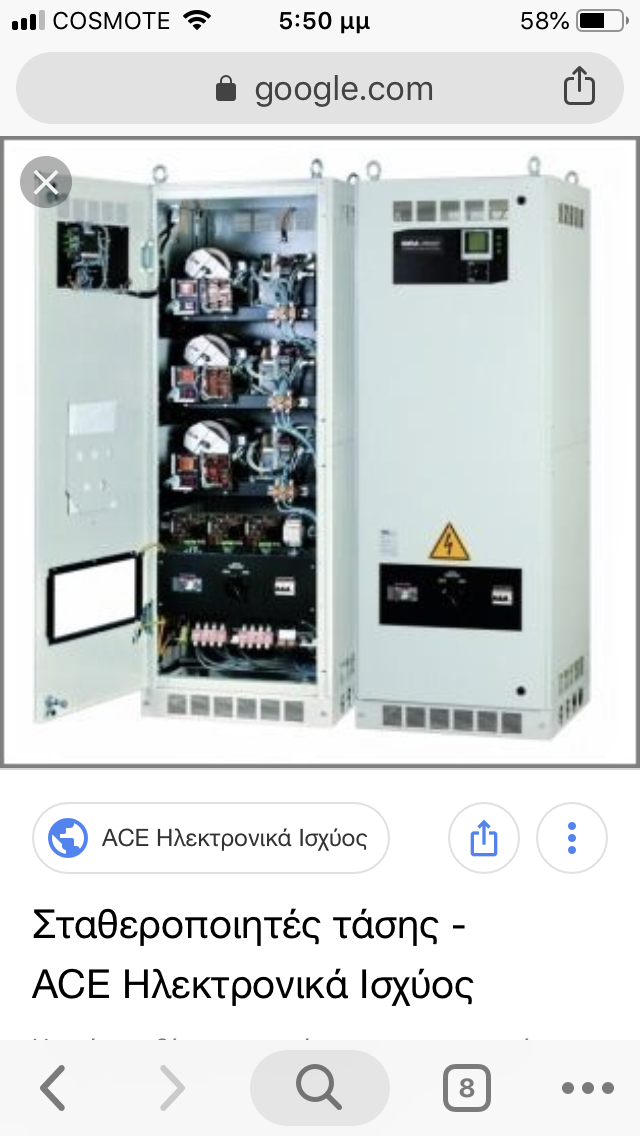

Σε σπιτι ενα καλο ups(το οποιο εχει και σταθεροποιηση τασης) το τηλεφωνικό κεντρο και αν θα υπαρχει ενα nas οκ,μαζι με το switch και τον router. οπτικη ινα δεν χρειαζεται,ενα gigabit lan ειναι μια χαρα σαν bandwith. Αν θα εχει κεντρικο κλιματισμο το σπιτι ενα καναλι μπορει να παει εκει αλλιως ενας ανεμιστηρας στο ποιο ψηλο σημειο της οροφης να βγαζει αερα απο τον χωρο(σαν αυτους που τοποθετουνται στα μπανια των σπιτιων αλλα μεγαλυτερος) ειναι αρκετος.Δεν παραγουν τοση ζεστη αυτες οι συσκευες,που να χρειαζονται κλιματισμο. Στο κομματι της πυροσβεσης για χωρους με ηλεκτρικες συνδεσεις-ρευμα υπαρχει ενα νεο(πολυ παλαιο ρωσικο υλικο)το οποιο εξελιχθηκε, για κατασβεση πυρκαγιων μεσα σε διαστημικους σταθμους ,παρουσια ανθρωπων,που δεν μπορουσαν να χρησιμοποιησουν co2 για ευνοητους λογους.Ειναι φτηνο και αν σας ενδιαφερει μπορω να μαθω απο το τμημα πυροσβεσης της εταιριας που εργαζομαι που μπορειτε να το προμηθευτειτε.Εχουμε αντικαταστήσει με τετοιους αυτοματους πυροσβεστήρες ολους τους co2 σε πανω απο 400 computer room που εχουμς στα καταστήματα μας,και έχουμε διαπιστώσει οτι ειναι αποτελεσματικοι σε πυρκαγιες μεγαλων ups(πανω απο 20kva).

Τι να κάνουν τα upsάκια σε μονοκατοικία ; Ποσά θα βάλεις ;
Μιλάω για κεντρικό σταθεροποιητή τάσης για όλο το σπίτι.
Είναι 2 τμχ , τυχαίο προϊόν με γρήγορο γκουγκλάρισμα.

Δεν αναφερθηκε πουθενα οτι θα χρειστει σταθεροποιητη ολο το σπιτι και σιγουρα αυτο που επιλεξατε στην φωτογραφια χρειαζεται κατι πολυ μεγαλυτερο απο ενα σπλιτακι των 300 € για ψυξη.
Καλο θα ηταν τα ηλεκτρολογικα(οταν μιλαμε για τετοια μεγεθη)να εναι σε καποιο χωρο υπογειου-κλιμακοστασιου και τα δικτυακα-τηλεφωνικα μαζι με nas η server αλλου και ποιο ευκολα αμεσα προσβασιμα.

Σε αυτή την περίπτωση πας σε αναστροφεις με μπαταρίες και ρυθμιστές φόρτισης και έχεις γαμάτο ρεύμα με εξαιρετική απόκριση , ημίτονο εργαστηριακό και αδιαφορείς για τις βλαβες στο δίκτυο της ΔΕΗ (απώλειες φάσης , ουδέτερου ,υπερταση υπόταση κλπ) και αναλόγως μπαταριών μπορείς να έχεις ρευμα για μια μέρα χωρίς τη ΔΕΗ. Φυσικά μπορείς να έχεις και δική σου παραγωγη από την οροφή , πλέον είναι αρκετά φθηνά
378
238
Ωραία όλα αυτά που αναφέρετε με τους μετασχηματιστές και σταθεροποιητές τάσης, αλλά ξεφεύγουν πολύ σε κόστος και ήδη υπάρχει συγκεκριμένο μπάτζετ για την υλοποίηση.
Για αρχή σκεφτόμουν ένα κεντρικό on-line ups και πάνω εκεί να καταλήγουν αυτές οι καταναλώσεις, δεν νομίζω ότι θα χρειαστεί κάτι μεγάλο, εξάλου δεν έχουν μεγάλες καταναλώσεις τα ρουτερ, νας, μόντεμς κλπ.
