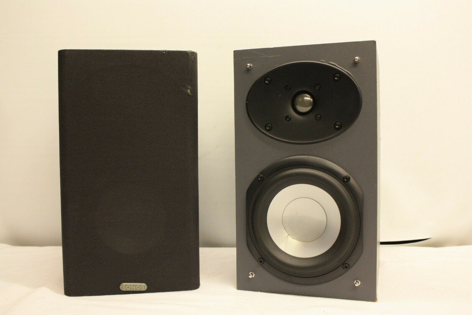

Καλημερα στην ομαδα. Hρθε στα χερια μου ενα earthquake kompressor s-10 και θελω να το συνδεσω με ενα δικαναλο marantz sr 4021 .Τι πρεπει να συνδεσω απο τις εισο- εξοδους του ενισχητη και τις αντιστοιχες του sub?? Eχω επισης και ενα ζευγαρι sonos sp-100 για δορυφορους.
Το sub εχει high pass mode 100 Hz ...

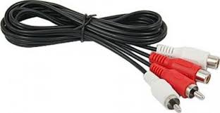

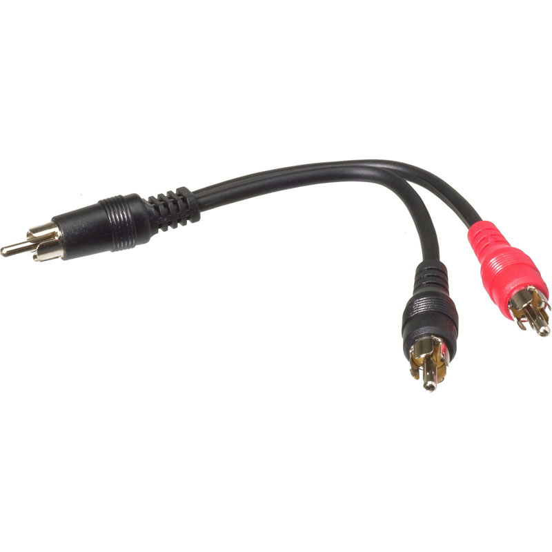

Ο ενισχυτής σου έχει δύο <<γέφυρες>>, τα μαύρα πλαστικά, που συνδέουν την έξοδο του προενισχυτή με την είσοδο του τελικού. Αυτά θα τα αφαιρέσεις.
Θα χρειαστείς δύο RCA splitter.
Θα συνδέσεις εισόδους-εξόδους όπως γίνεται και τώρα, ενώ από τα δύο RCA που περισσεύουν θα στείλεις σήμα προς το sub, με ένα καλώδιο που θα έχει θηλυκά RCA στην μία πλευρά και αρσενικά στην άλλη.

Το sub σύμφωνα με το manual έχει hi pass mode 100Hz...
Θα παίξουν τα Sonos από κει και πανω??
Δεν νομίζω.
