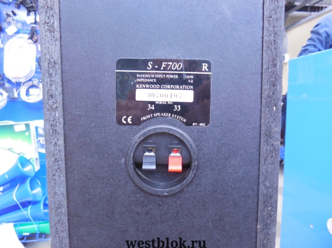

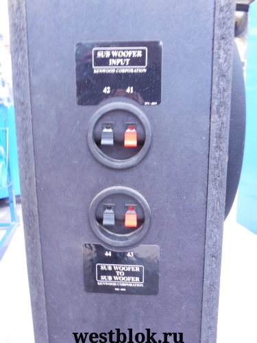

γεια σας προσφατα επεσαν στα χερια μου 2 ηχεια kenwood s f 700 αλλα το ενα ηχειο εχει την εισοδο των καλοδιων κανονικα και εχει πιο κατω εισοδο για το γουφερ και ακομα πιο κατω εχοδο για του αλλου ηχειο την εισοδο του γουφερ θελω να μαθω πως θα συνδεσω το γουφερ αφου ο ενισχυτης δεν εχει ξεχωριστη εξοδο για γουφερ? ελπιζω να μετεφερα την απορια μου σωστα και να εγινα κατανοητος στην απορια μου!!! να πω οτι ο ενισχυτης ειναι ο Technics SU 810

Μάλλον θέλουν εξωτερικό ενισχυτή για τα SUB με καλώδιο που πάει στο SUB-IN και πιο κάτω από το SUB to SUB πρέπει να πάει καλώδιο στο SUB-IN του άλλου ηχείου.
Τα FRONT SPEAKER, κανονικά συνδέονται επίσης στα L & R του ενισχυτή ξεχωριστά.

Δεν γράφει τίποτα στις επαφές εκεί που μπαίνουν τα καλώδια πάνω στα ηχεία;
Στις φωτό #2 δεν φαίνεται καλά, μάλλον 6Ω λένε.

Για να συνδέσεις μόνο τα MID και τα TWEETER κάνει.
Αλλά είναι μόνο 40W/8Ω, οπότε αν τον δυναμώσεις πολύ μάλλον θα ζοριστεί και μπορεί να κάψει tweeter.
Tα SUB δεν συνίσταται να τα συνδέσεις στον 810.
Πόσα WATT σηκώνουν τα ηχεία;

Δεν χρειάζεται μεγαλύτερη ισχύ από 40watts στο κανάλι για mid και tweeter.
Το tweeter ειδικά άντε να φάει και 5watts , και πολλά λέω.
Τα άλλα 35 ας τα φάει το mid , μιά χαρά είναι .

Αφού τα έχεις, κάνε μια δοκιμή να δεις πως παίζουν. Σύνδεσέ τα (FRONT IN) μόνο στον ενισχυτή και μην τον τσιτώσεις πολύ.
Λογικά δεν θα έχεις τις χαμηλές συχνότητες που θα έπαιζαν από τα SUB των ηχείων. Αν αυτό ήταν το κίνητρο για να τα δεις.
Αφού έχουν ξεχωριστή είσοδο για το παθητικό SUB, θέλουν και ξεχωριστό ενισχυτή γι' αυτό.

οκ ευχαριστω το δοκιμασα αυτο που λες αλλα τα μπασα ισα ισα που ακουγοντουσας δηλ δεν ειχαι καθολου ογκο η μουσικη
Ότι μπάσο έβγαλαν τα mid, τα SUB πρέπει να ήταν βουβά.
