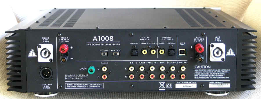

Αν συνδεθει ενα ξεχωριστο dac (Teac ud501) σε ολοκληρωμενο (musical Fidelity a1008) που εχει ηδη ντακ εντός του, που δεν απενεργοποιειται, τι απoτελεσμα θα εχουμε; Μπουρδομπερδε=τιποτα και χαλια;
Απο τις εισοδους του ενισχυτη που θα συνδεθει tape ή aux ή αλλου; M.F a1008.jpg

αν το βαλεις σε μια αναλογικη εισοδο δεν θα εχεις κανενα προβλημα και προφανως το teac θα δωσει καλυτερα αποτελεσματα απο το dac του mf
