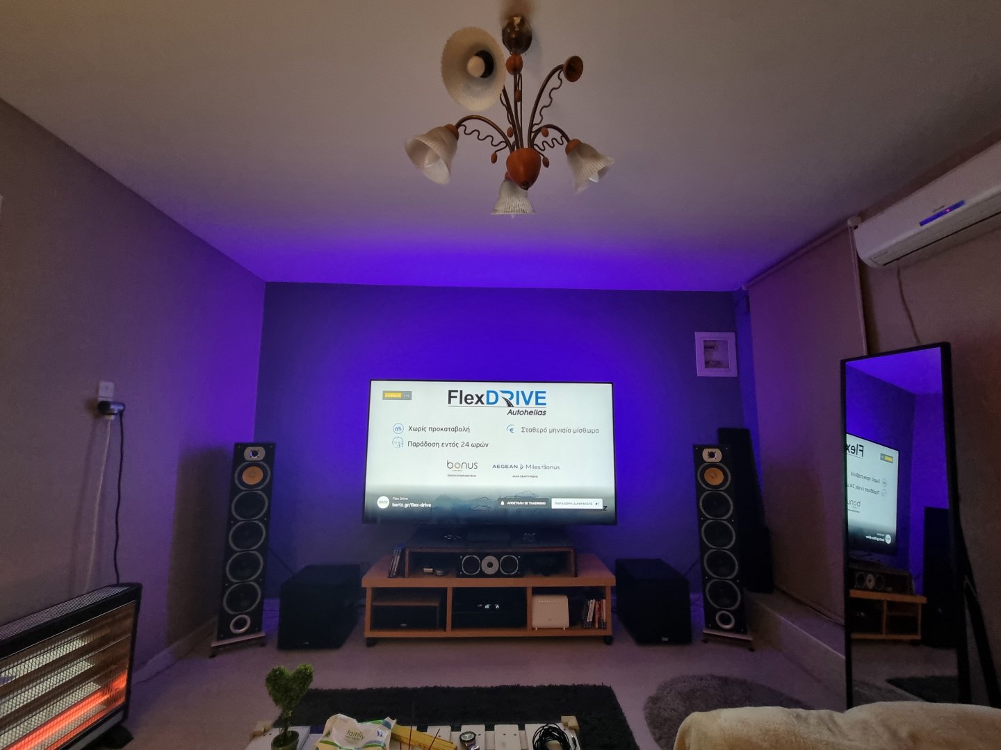

Θέλω την βοήθεια σας . Θέλω να συνδέσω 2 subs σε ενισχυτή 7.1 αλλά κανένα από τα sub δεν έχουν line out ούτε το yamaha SW300 ούτε το TAGA HARMONY.

Ναι, μια χαρά θα είναι.
Το τέλειο θα ήταν να έβαζες ένα miniDSP 2x4 μπροστά από τα subwoofer, αλλά για το παρόν setup που βλέπω, θα το έλεγα, περιττό έξοδο (καλύτερα να έδινες τα 2 αυτά sub και να πήγαινες σιγά σιγά σε 2 καλύτερα, ξεκινώντας έστω με 1 καλύτερο)

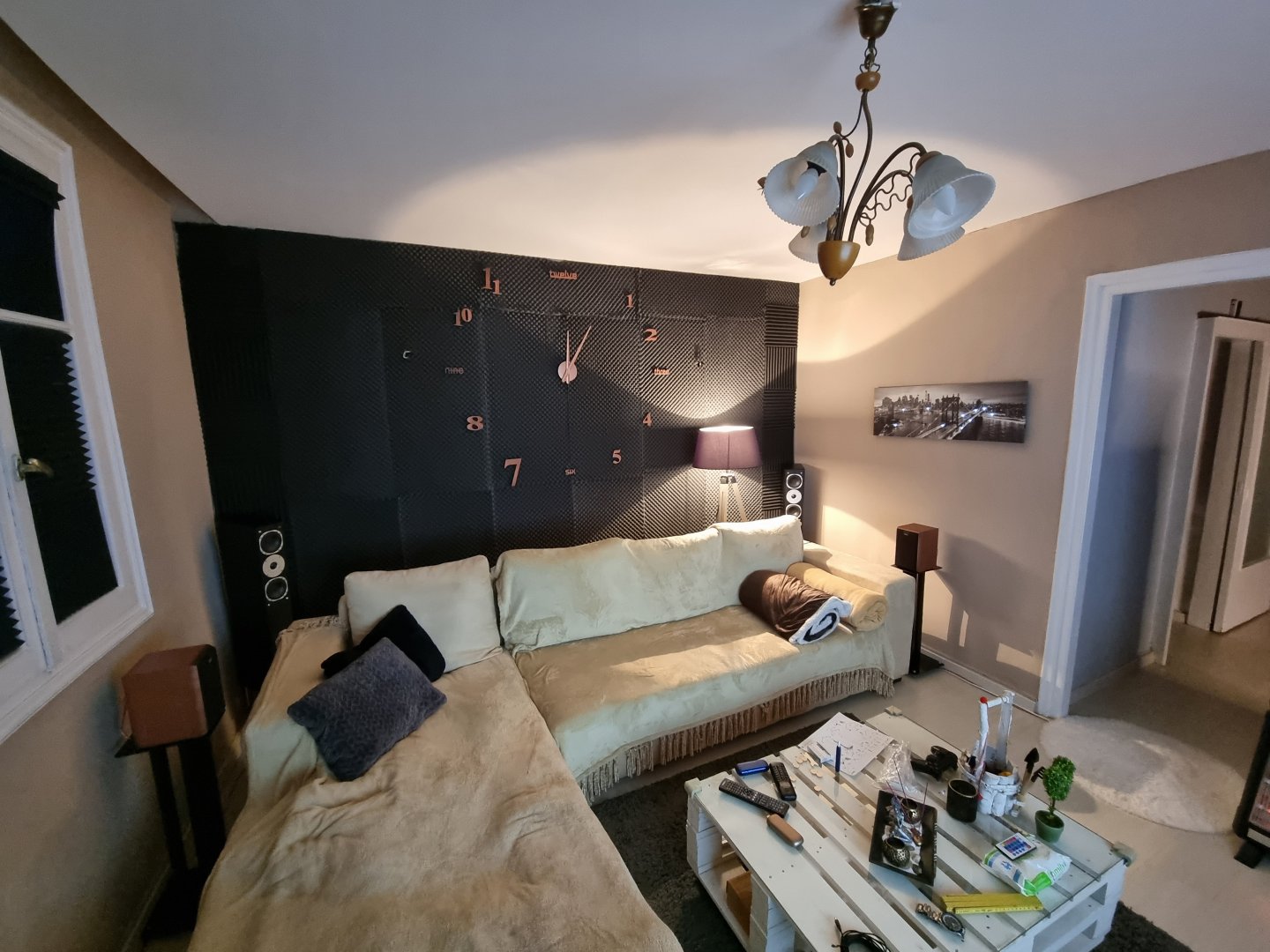

Καλημέρα , δουλεύει η τόση απορρόφηση στον πίσω τοίχο ; Έχεις κάνει μετρήσεις ή τα έβαλες έτσι στην τύχη ;
Καλύτερο από το sw300 ?
Για 22 τετραγωνικα χώρο?
Γιατί, θεωρείς πως το SW300 είναι subwoofer αξιώσεων;
Και ναι, δεν παίζει ρόλο το μέγεθος του χώρου σου για το πόσο καλό subwoofer μπορείς να βάλεις.
Καλησπέρα.
Λείπουν 2 difusers στον απέναντι τοίχο κ περίπου 4 τετραγωνικά ακόμα isolfon στα πλαϊνά για να είναι σωστό.
Σύμφωνα με τους ηχοβολισμους που έγιναν καθάρισε αρκετά ο ήχος κυρίως στις χαμηλές συχνότητες
Θεωρώ ότι είναι απο τα πολύ αξιόλογα sub στην κατηγορία των 500€
Εσύ τι θα προτεινες?

Σταδιακή αναβάθμιση σε 2 SB-3000 ( ή παρόμοια ), ή και σε 3 μικρά ( π.χ. SB-2000, 3000 Micro ). ( που θα επιτρέψουν να μπούνε και σε άλλες θέσεις πέραν του front stage )
Η broadband απορρόφηση δεν είναι στοχευμένη για να μπει μετά από μετρήσεις. Γενικά κάποια πράγματα μπορούν να γίνουν πριν κάνεις την παραμικρή μέτρηση: Δεν ξέρω τι υλικό έχει χρησιμοποιηθεί εδώ αλλά όπως είναι ο χώρος και με τον καναπέ κοντά στον πίσω τοίχο σίγουρα θες απορρόφηση σε όλο τον πίσω τοίχο.
Isolfon 5mm
Μου μιλάς για sub 13 ιντσών κ 1500€ αγορά...
Να πατάμε λίγο στην γη δεν κάνει κακό...
Σε ρώτησα αν δεν θεωρείς αξιολογο το sw-300 της yamaha κ με ποια κριτήρια όπως επίσης κ αν προτείνεις κάποιο ανωτερο σε αυτά τα χρήματα...
Είναι σαν να μου λες κακό αμάξι το Peugeot το Bentley είναι καλύτερο 🙏

Τα 5 χιλιοστά δεν είναι λίγα; Δεδομένου ότι οι συχνότητες που απορροφούνται εξαρτώνται απο το πάχος (και την πυκνότητα) του υλικού, χρειάζεσαι κάτι αρκετά πιο παχύ για να γίνει δουλειά, συνήθως το ελάχιστο που μπαίνει είναι 5cm πετροβάμβακας/copopren/flexfoam/κατι_αλλο_βαρύ.
Δεν έχει γίνει για μόνωση αλλά για " καθάρισμα " ήχου. Από πίσω υπάρχει ένα sandwich με 2 γυψοσανιδες που ενδιάμεσα υπάρχει μεμβράνη κ αντίστοιχα μεταξύ της πρώτης κ του τοίχου clm cilent pb
Μας λες δυο λογια παραπάνω; Τι εννοείς μεμβράνη κι επίσης τι ειναι το " clm cilent pb ";
Ευχαριστώ
ηχομονωτικό - αντικραδασμικό υλικό από βισκοελαστική μεμβράνη και ίνα πολυεστέρα, πολλαπλών χρήσεων.
Clm cilent pb:Σύνθετο ηχομονωτικό - αντικραδασμικό υλικό υψηλής επιφανειακής μάζας με φύλλο μολύβδου.
