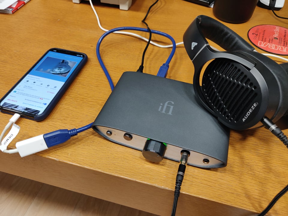

Ανάλογα το iPhone, σύνδεση είτε με apple lightning CCK ή ifi OTG type C ——> Zen DAC —-> αναλογικά με stereo RCA στον ενισχυτή και ....ω του θαύματος.
(πρέπει να ξεπερασεις το dac του iPhone.)

Από την στιγμή που θα μεταφέρεις το σήμα ψηφιακά και δεν θα γίνει μετατροπή στο dac του iPhone , θα έχεις σημαντική βελτιωση στον ήχο.
Δηλαδή χρήση εξωτερικού dac αλλά με σύνδεση όπως περιέγραψα παραπάνω για να γίνει το iPhone transport και να συνεργαστεί με εξωτερικό dac.
μόνο που πρέπει να »συνεργάζεται» το εξωτερικό dac με το καλώδιο Apple CCK
το adapter που έχεις δεν θα σου δώσει σύνδεση με άλλο dac.
14.090
7.119
Χρειάζεσαι το ειδικό καλώδιο σύνδεσης, αλλά και dac με δική του τροφοδοσία, γιατί διαφορετικά θα σου τελειώνει η μπαταρία του τηλεφώνου. Η βελτίωση ακόμα και με ενα προσιτό dac,θα ειναι σημαντική. Μπορείς φυσικά να συνδέσεις το λαπτοπ με το dac.
