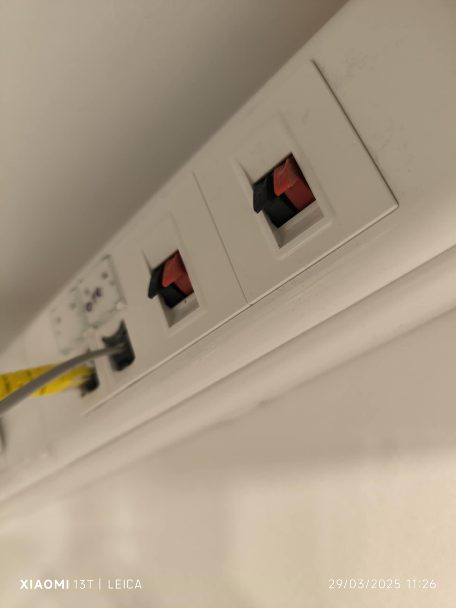

Καλημέρα σε όλους. Φίλος που έφταξε καταστημα έχει τοποθετησει ηχεια στην γυψοσανιδα και θέλει να συνδεσει το laptop για να παιζει μουσική. Τα ηχεία καταλήγουν σε δυο πριζακια κλασικα κοκκινα μαυρα. Ζητησε την βοηθεια μου αλλά δεν ξερω πως μπορει να τα συνδέσει

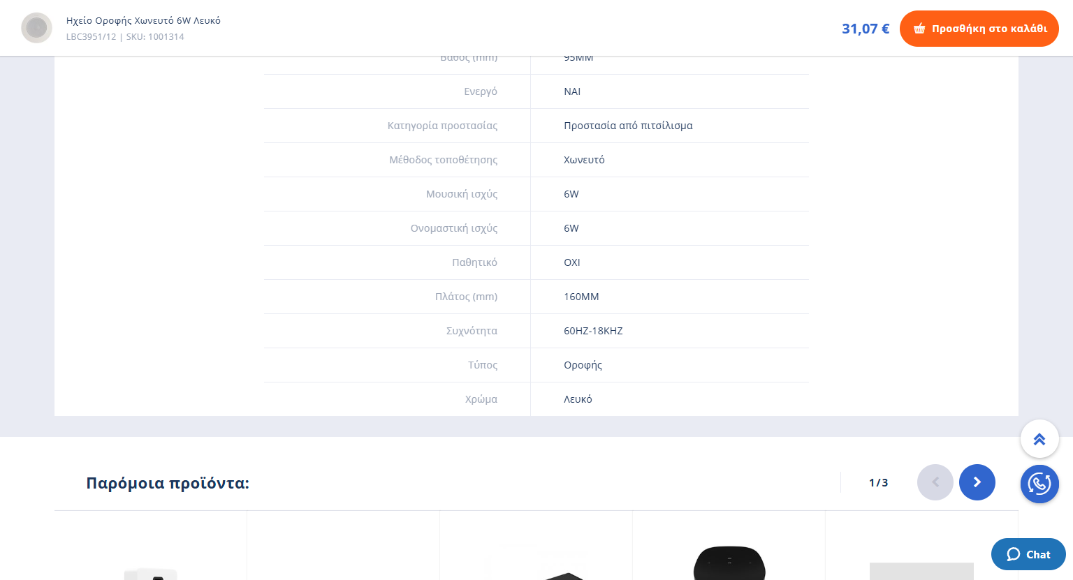

αυτο ειναι το ηχειο
και εδω τα ηχεια που πρεπει να συνδεθούν

εφόσον στα ηχεία λογικά έχει συνδεθεί και ο παρεχόμενος μετασχηματιστής,
(ρωτήστε και τον ηλεκτρολόγο καλού κακού)
θες ένα ενισχυτή "εγκαταστάσεων" 100V

ναι άκυρο το δικό μου....100βολτικό είναι....το ηχείο

Στο link του #5 που έδωσε ο CAC, στα τεχν χαρακτηριστικά λέει πως το μεγάφωνο δεν είναι παθητικό!
Ας σιγουρευτεί πως είναι σωστό/λάθος, αλλοιώς μπορεί να μην θέλει ενισχυτή

Έχει ένα κανάλι. Χρειάζεσαι στερεοφωνικό αφού έχει δύο πρίζες στον τοίχο.

Τώρα που το σκέφτομαι, μαγαζί είναι, τι θέλει το στέρεο, μπορεί να συνδέσει τα δυο 100βολτικά παράλληλα από τις μπρίζες και να τελειώνει.
Πάρε ένα τηλέφωνο την iCan που φέρνει τους Adastra και ρώτα τους πώς να συνδέσεις τα ηχεία. Λογικά από το κόκκινο 100V του ενισχυτή στο κόκκινο της μίας πρίζας και μετά στο κόκκινο της άλλης μπρίζας και αντίστοιχα το μαύρο COM.
Αλλά επειδή ενώ έχω δουλέψει τέτοια συστήματα δεν έχω ποτέ περάσει την καλωδίωση, ρώτα καλύτερα!
Ο DM25 είναι αρκετός για δύο ηχεία 6W.
