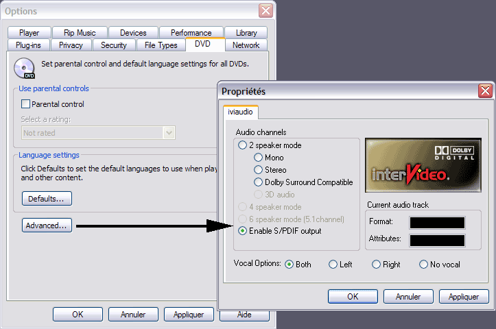

Εχεις ενεργοποιήσει την spdif απο τις ιδιοτητες της καρτας ηχου?
Στην δικια μου εχει ενα κουτακι που λεει enable digital output ή καπως ετσι

Κατ'αρχήν ποιό software player χρησιμοποιείς ?
Θα πρέπει να ρυθμίσεις το player (πχ power dvd, km player, windvd) ο ήχος να είναι AC3 PASSTHROUGH, έτσι ώστε το encoding να το κάνει ο ενισχυτής και ΟΧΙ το PC...
