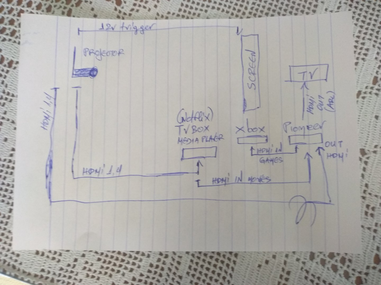

Καλημέρα στην παρέα λοιπόν καλώς εχόντων των πραγμάτων μπαίνω και εγώ στο club των προβολικών
Θέλω να βλέπω netflix, και ταινίες
υπάρχει xbox , pioneer lx52, infocus hd in8606 , ηλεκτρική οθόνη , tvbox δέν υπάρχει ακόμα αλλά θα βρώ κάποιο (παρεπιμπτόντως πρέπει να κοιτάξω για κάποιο ιδιαίτερο χαρακτηριστικό ? νετφλιξ παίζουν όλα ?)
Η συνδεσμολογία είναι αυτή ?
Ευχαριστώ και οποιαδήποτε βοήθεια δεκτή :help:

Το xbox δεν έχει netflix app;
Γενικά, όλες οι πηγές σου στον Pioneer κι από εκεί σε τηλεόραση, προβολέα.
