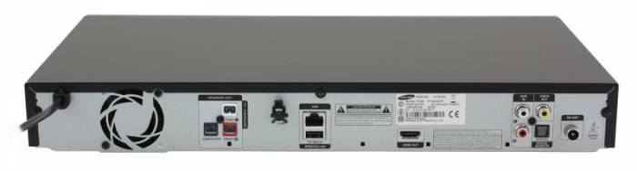

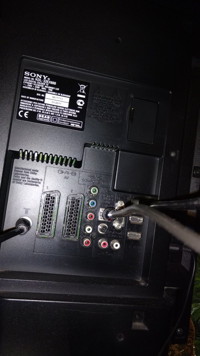

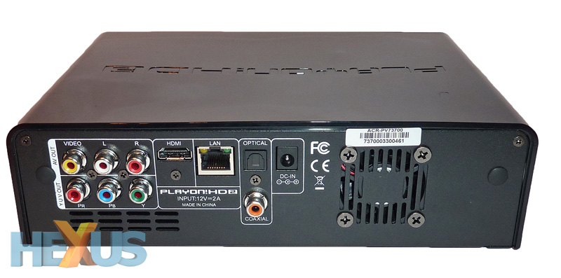

παιδια καληςπερα. Εχει ο πατέρας μου ενα media player, μια τηλεόραση και ενα Samsung home cinema.
Θελει να τα συνδέσει ωστε να βλεπει ταινιες απτο media player με εικόνα στην τηλεόραση και ηχο απτο home cinema.
Το home cinema...
Η τηλεόραση...
To media player...
16.477
30.455
Το home cinema έχει είσοδο οπτικής ίνας.
Θα συνδέσει εκεί με την αντίστοιχη έξοδο της τηλεόρασης που φαίνεται πως έχει και θα περνάει στον ενισχυτή τόσο ο ήχος από τις ταινίες που θα παίζει το media player όσο και ο ήχος από τους τηλεοπτικούς σταθμούς. Aν δεν τον ενδιαφέρει να περνάει τον ήχο από τα κανάλια ,συνδέει την έξοδο οπτικής ίνας του media player στην είσοδο του home cinema .Η εικόνα από το media player στην τηλεόραση με hdmi.

Μια πιο καθαρή φωτό του home cinema pls
Aν ψαχνεις για ψηφιακή είσοδο (optical) είναι κάτω από την έξοδο composite (κίτρινο rca).

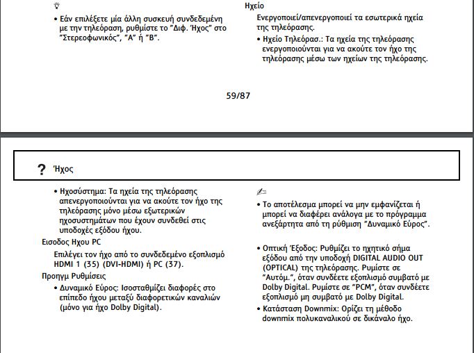

Μάλλον θα πρέπει από το μενού του mp να στέλνει τον ήχο στο hdmi και από εκεί όπως αναφέρθηκε παραπάνω από την έξοδο ακουστικών της τηλεόρασης!

Αλλιώς δοκίμασε να στέλνεις τον ήχο μαζί με την εικόνα στην τηλεόραση και από την optical out της tv να μπαίνεις εκεί που μπαίνεις τώρα στο hc.Μπορείς και από την analog out (κόκκινο άσπρο)της tv στην analog in του hc.(Ούτως ή αλλιώς δύο ηχεία έχει σωστά?)
