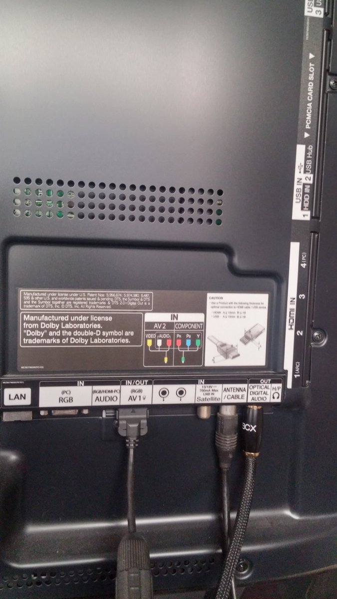

Ο ραδιοενισχυτής έχει συνδεθεί με οπτική ίνα από την τηλεόραση στην έξοδο Tv/Sat
Το dvd με scart από την τηλεόραση.
Επίσης έχω βάλει coaxial από τον ραδιοενισχυτή στο dvd.
Ωστόσο, το μόνο που έχω είναι εικόνα από το dvd και από την τηλεόραση. Ήχο μόνον απο την τηλεόραση και από το dvd (από τα ηχεία της τηλεόρασης δηλαδή).
Δεν παίρνω ήχο από το home cinema.

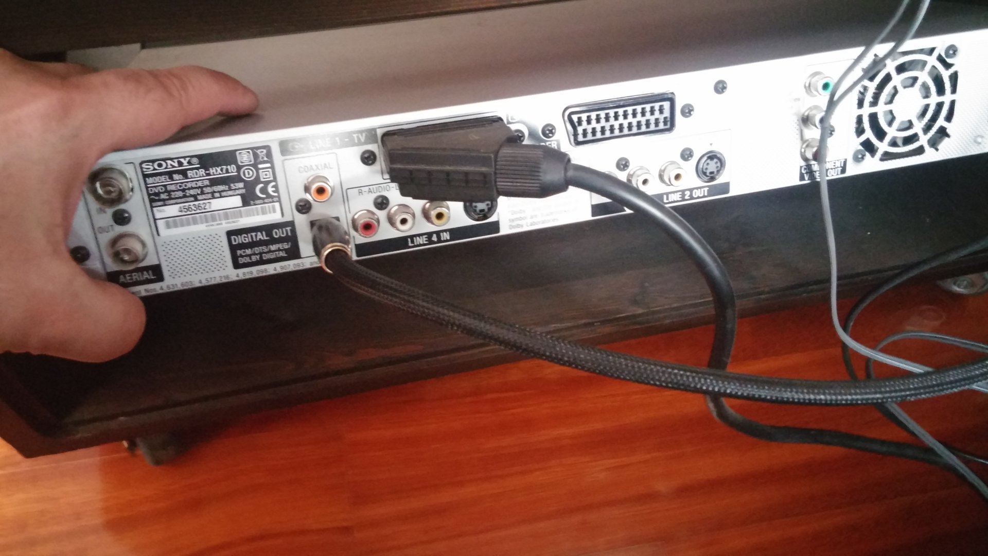

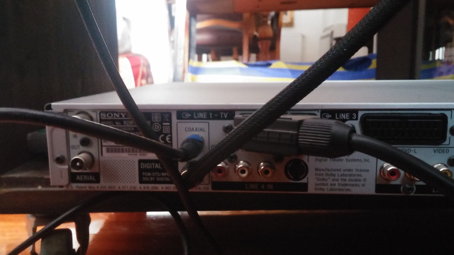

Έχεις συνδέσει την έξοδο optical της tv με την έξοδο optical του dvd.
Πρέπει να συνδέσεις:
  • optical out της tv στην optical tv/sat in του ενισχυτή
  • coaxial out του dvd στην coaxial dvd in του ενισχυτή
  • αφήνεις το scart όπως είναι

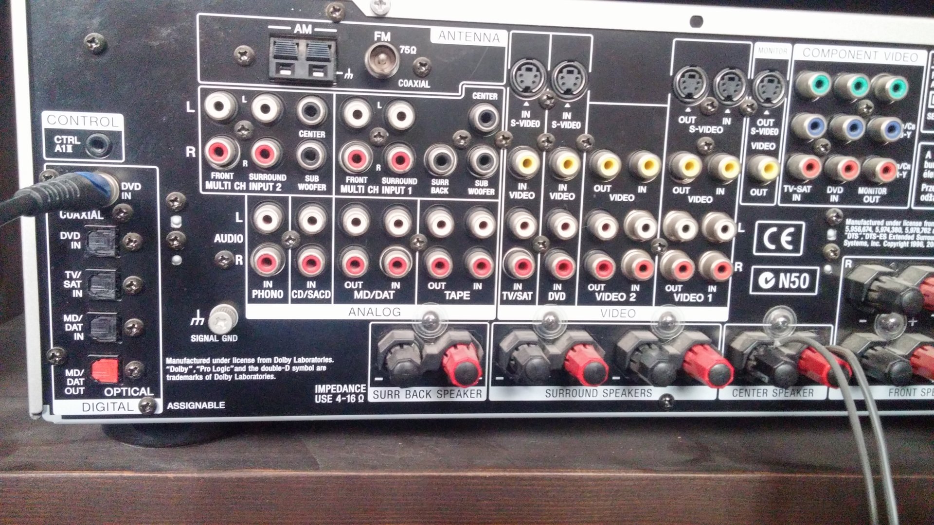

Το έκανα, αλλά τίποτα...
σκέφτομαι μήπως είναι οι ρυθμίσεις του ενισχυτή ή μήπως έχει θέμα το οπτικό (έχει κόκκινο φως μέσα πάντως).
Πρέπει να είναι κάτι πολύ απλό που μου διαφεύγει...

Kοιτα στις ρυθμισεις του ενισχυτη πηγη εισοδου ηχου, digital in , εκει θα επιλεγεις coax ή optical και ποια καθε φορα που αλλαζεις πηγη.

Παιδιά το έφτιαξα!!!
Χίλια ευχαριστώ για τη βοήθεια με τη συνδεσμολογία.
Το πρόβλημα ήταν στην επιλογή ηχείων Α,Β Α+Β κλπ...
Το μοντέλο του ενισχυτή είναι το
Sony STR-DB2000 :gamer::gamer::gamer::drinks::drinks::drinks:
