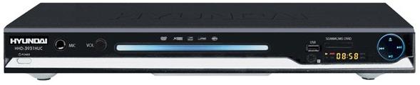

Καλησπερα. Εδω και περιπου ενα μηνα προσπαθω να συνδεσω ενα DVD Player (αυτο) σε μια οθονη lcd philips.
Αρχικα το εκανα με καλωδιο HDMI σε DVI-D. Δεν λειτουργησε, μου εβγαζε την ενδειξη no video input.
Επειτα αλλαξα το καλωδιο πιστευοντας οτι εφταιγε που ηταν single link dvi-d και οχι dual. Πηρα ενα hdmi to dvi dual link, το συνδεσα, δε δουλεψε.
Μετα σκεφτηκα να παρω ενα καλωδιο scart to vga (εχει και vga εξοδο η οθονη, και το dvd μπορει να συνδεθει και με scart). Το πηρα, συνδεσα, δε δουλευει.
Τα καλωδια προφανως προβληματικα δεν ειναι. Το DVD player δεν ειναι ελαττωματικο, το 'χω τσεκαρει σε τηλεοραση (με RCA). Το monitor δε ξερω αν φταιει. Σημερα εκανα τη συνδεση (scart σε vga) και σε ενα αλλο (LG) και ουτε αυτο δουλεψε.
Γιατι τοσες αποτυχιες;
Θα ημουν ευγνωμων σε οποιον βοηθουσε, λεγοντας εστω γιατι δε δουλευει το πραγμα, τουλαχιστον να ξερω.

Ποια Philips είναι;
Ποιο Χιουντάι είναι;
Έχει έξοδο HDMI το Χιουντάι;
Πάντως τα καλώδια scart σε vga δεν δουλεύουν, άρα ξέχνα αυτή τη σύνδεση.

Ευχαριστω για την γρηγορη ανταποκριση.
Εδω τα χαρακτηριστικα του DVD http://www.e-shop.gr/show_per.phtml?id=PER.702946
Η οθονη ειναι η philips 170X06

Δεν έγραψες τι εισόδους έχει η Philips.
Αν έχει HDMI, ενώνεις το Χιουντάι με καλώδιο HDMI που είναι η καλύτερη σύνδεση ποιοτικά.
Πάντως το καλώδιο HDMI σε DVI λογικά έπρεπε να δουλεύει. Αν μπορείς δοκίμασε κάποιο άλλο.
Τέλος ένωσε και το rca εικόνας μαζί, μήπως πρέπει να ρυθμίσεις στο DVD
ποια έξοδο εικόνας θέλεις.

Αυτο ηταν τελικα! Εκανα τη χαζομαρα να παρω αδικα 2 καλωδια επιπλεον ενω δουλεψε με το HDMI to DVI-D singe link που ειχα αγορασει εξ' αρχης. Ρυθμισα σε HD την εξοδο απο το set-up του DVD και ολα μια χαρα.
thnx για τη βοηθεια.
