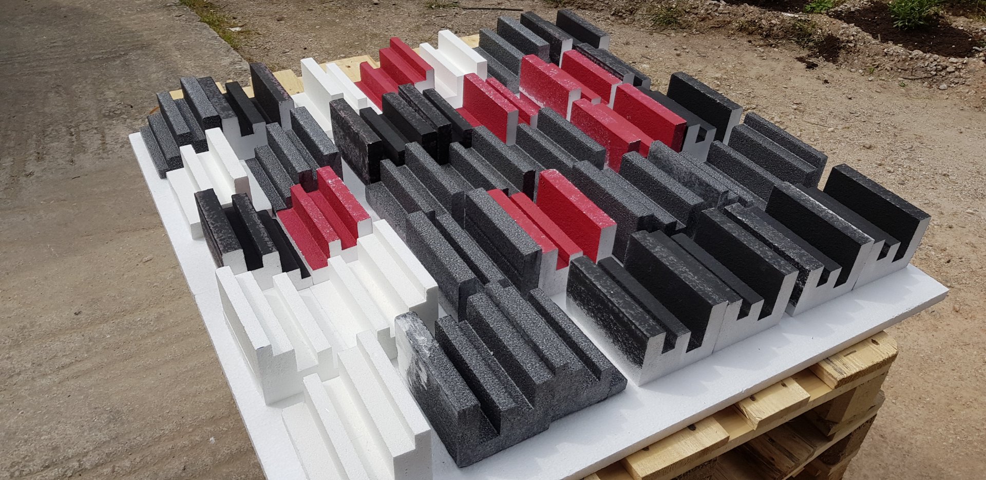

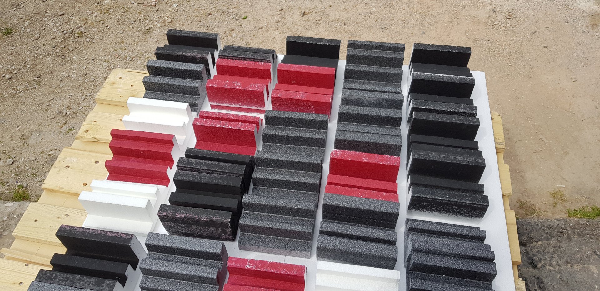

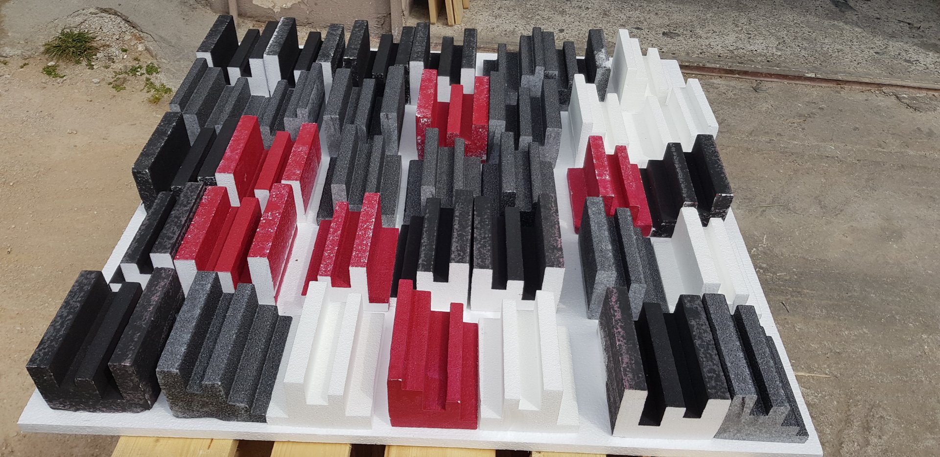

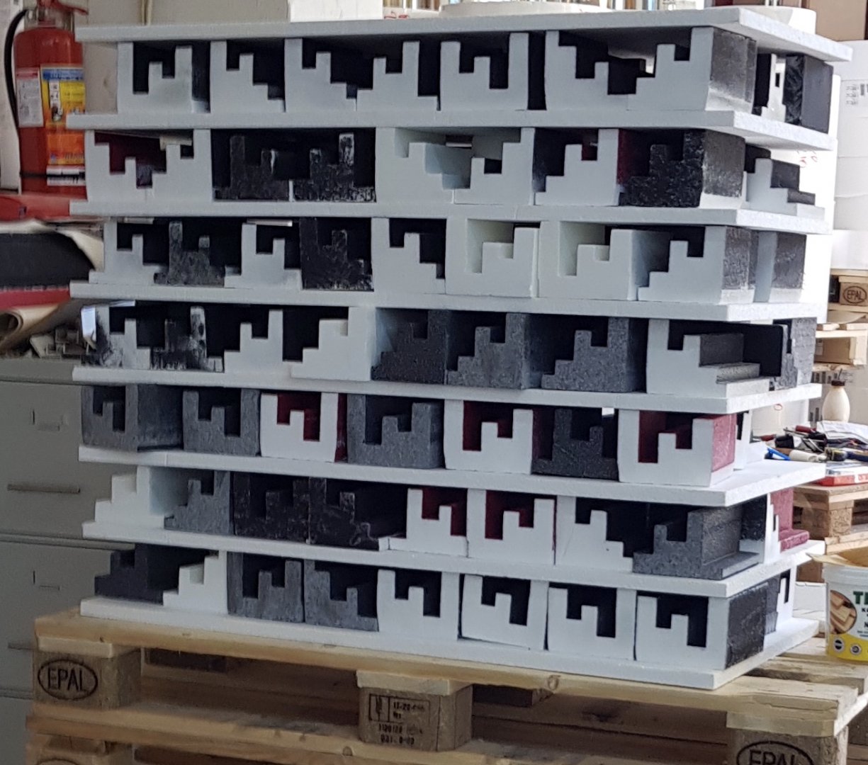

Ερχετε σιγά σιγα η ώρα να αρχίσω να φτιάχνω το χώρο μου. Πέρα από τα κλασικά πάνελ με απορροφητικό υλικό στον τοίχο πάνω από το καναπέ, αφού είναι κολλητά με τοίχο.
Τον τελευταίο καιρό ετοιμάζω πανελς diy ουσιαστικά, αφού είναι τα πανελς του Λαζαριδη, διαστάσεων 50x50x10 τα οποία περνάνε από το Προκρούστη. Τι εννοώ, τα πάνελ αυτά κόβονται σε 12 κομμάτια έκαστο διαστασεως 16,5x12,5x10, με σκοπό να μπουν (εδώ θα ήθελα τη συμβουλή σας) ανακατεμένα σε ένα χώρο στο ταβάνι 3x2μετρα ή 3x1,5μετρα.
Ο ταβανι μου είναι ουσιαστικά 4x4 εκεί που είναι το σύστημα, αλλά επειδή είναι σαλόνι/κουζίνα μαζί ουσιαστικά ο χώρος πάει χοντρικά 4x10μετρα. Αλλά στο 4x4 που ουσιαστικά θέλω τη συνήχηση κτλ. Το ύψος είναι 10 ποντους, αλλά τα κομμένα κομμάτια θα κολλήσουν πάνω σε φελιζόλ 2 πόντους πάχος, όποτε θα πάμε στους 12 πόντους βάθος. Να το αφήσω εκεί, η αξίζει να του δώσω άλλους 3 πόντους να το πάω στους 15 σύνολο? Το κόψιμο δεν είναι θέμα αφου έχω όλη την αλυσίδα έτοιμη για να κόβω την πολυστερίνη με ανεση.
Μερικες φωτογραφιες για να ξέρουμε που βαδίζει το concept.

αν τα μισά τα περιστρέψεις 90ο για να είναι "κάθετα" με τα υπόλοιπα.... δε θα είναι πιο "χαοτική" η διάταξη;;;

Όπως είναι στις φωτογραφίες δεν είναι κάποια διάταξη μόνιμη, τα έβαλα έτσι για να είναι μαζεμένα όλα μαζί μέχρι το επόμενο στάδιο, για λογους αποθήκευσης. Όλα τα σενάρια είναι στο τραπέζι, δέχομαι ιδέες και συμβουλές :drinks:
