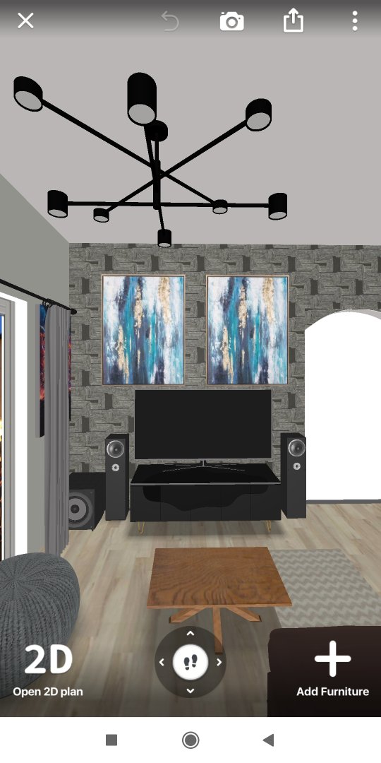

Καλησπέρα παιδιά μιας και μου ήρθε η νέα τηλεόραση x93κ έχω σκοπό να την βάλω στον τοίχο κάτω απτην τηλεόραση θέλω να βάλω ένα μικρό συνθετακι με διαστάσεις 1.40 πλάτος Μαξ 1.45 στο οποίο κάπου μέσα να χωράει ο denon 4700 ο οποίος έχει μέγεθος 54 Χ 48.5 Χ 26 πάνω στο συνθετακι αυτό θα μπει το κεντρικό μου ηχείο το svs ultra center θα ήθελα την βοήθεια σας όσο αναφορά ποιο σύνθετο θα ήταν το κατάλληλο γιατί σήμερα πέρασα από ΙΚΕΑ leroy Merlin praktiker και δεν βρήκα τίποτα απολύτως πολύ σημαντικό ο ενισχυτής να έχει το κατάλληλο χώρο στο κενό του σύνθετου για να αερίζετε και να μην υπερθερμανθεί σας στέλνω και μια φωτό για να δείτε περίπου πως θα ναι η τοποθεσία
