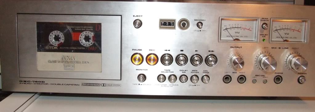

Λοιπόν μετά από 37 χρόνια ακόμα και τα Ιαπωνικά μηχανήματα χρειάζονται ένα ελάχιστο service.
Φρέσκο σετ από ιμάντες και pinch rollers για το κορυφαίο κασετόφωνο της χρυσής εποχής της ΑΚΑΙ
http://www.thevintageknob.org/akai-GXC-760D.html
Αυτό το μηχάνημα ήταν η κύρια πηγή μουσικής μου από το 1977 έως πρόσφατα. Έχει παίξει χιλιάδες χιλιόμετρα ταινίας σε αυτά τα 37 χρόνια και έχει γράψει άλλες τόσες χιλιάδες χιλιόμετρα ταινίας για κασέτες που έγραφα για φίλους και γνωστούς.
37 χρόνια παίζει με τους ιμάντες της μάνας του!!!! Τώρα χρειαζόταν αλλαγή pinch rollers αλλά είπα αφού θα την κάνω την δουλειά ας την κάνω ολοκληρωμένα αλλάζοντας και ιμάντα παρόλο που δεν χρειαζόταν...
5.776
1.188
Βρώμα και δαχτυλιές 37 χρόνων στην πρώτη φωτογραφία.
Πεντακάθαρο, τζάμι, σαν καινούργιο στην δεύτερη!
5.776
1.188
Επόμενο βήμα η αντικατάσταση των φθαρμένων pinch rollers.
Τα δύο καινούργια φαίνονται κάτω αριστερά στις φωτογραφίες.
Είναι εμφανής ακόμα και με το μάτι, ειδικά στις άκρες, η φθορά των παλιών όταν τα βάλεις πλάϊ πλάϊ με τα καινούργια!
5.776
1.188
Ενας τελευταίος έλεγχος πριν να το ξαναμοντάρω. Ολα καλά! Παίζει άψογα!
Το αζιμούθιο το είχα ρυθμίσει παλιότερα (φαίνεται από το ροζ βερνίκι των νυχιών που είχα χρησιμοποιήσει για να το σφραγίσω) είναι μια χαρά, δεν έχει κουνηθεί, οπότε δεν το πειράζω.
5.776
1.188
Το ξαναμοντάρησα χωρίς να περισσέψει ούτε μία βίδα!!!
Ω! Γαμώτο... Ξέχασα να καθαρίσω τα ποτενσιόμετρα τώρα που το είχα ανοιχτό.... :headbang:
Ευτυχώς δεν χρειάζεται! :dance2:
Παρόλα τα 37 χρόνια του και παρόλο που δεν έχουν καθαριστεί ποτέ δεν κάνουν ούτε ένα τσικ!
Καλά δεν πειράζει, στο επόμενο service που θα του ξανακάνω μετά από 35 χρόνια ίσως να κάνω και ένα ψέκασμα στα ποτενσιόμετρα!!!! ;)
Αυτό θα ήθελα να το δω σε ένα μη γιαπωνέζικο μηχάνημα!!! :hi:
5.776
1.188
Έτοιμος ο Ιάπωνας Άρχοντας!
Θα παίζει μουσική και για τα επόμενα 35 χρόνια τουλάχιστον, όπως έκανε από το 1977 έως σήμερα.
Πανέμορφο έργο τέχνης και τεχνολογίας, 11,1 κιλά!
Ε, τώρα μπορώ να μην το βάλω να κάνει παρέα με τα Accuphase; Αφού η θέση του είναι εκεί, πλάϊ στους Άρχοντες!
30.601
30.491
Μπράβο αγοράκι μου , άξιος. Και μπράβο στην τέχνη σου. Καλό θα ήταν να έλεγχες το αζιμούθιο όμως γιατί με τα συνεχή επάνω κάτω του μηχανισμού μπορεί να έχει φύγει έστω και ελάχιστα και να μην φαίνεται στο βερνίκι νυχιών. Γι'αυτό βάζαμε λίγη σκληρή μπογιά , ειδική λαδομπογιά σε πολύ μικρή ποσότητα επάνω στην βίδα και στην πλάκα σε ευθεία γραμμή , ώστε αν φύγει έστω και λίγο να είναι εμφανές. Πέραν τούτου καλό θα ήταν να έλεγχες και την ταχύτητα , που μάλλον θα έχει τσουλήσει λίγο , και με τούς νέους ιμάντες μάλλον πρός τα κάτω.
Κατά τα άλλα άξιος.
east electronics
1.607
1.591
Ειναι δεδομενο οτι περισσοτερο απο τα αζυμουθια "τσουλανε " οι πολωσεις και οι ρυθμισεις βασικα κυριως γιατι γερνανε οι πυκνωτες ...Οποτε για να πεις οτι κανεις πραγματικη δουλεια θελει σιγουρα κοιταγμα αρχικα για να παρεις μια εικονα , μετα θα χρειαστεις σιγουρα ενα κοιταγμα στο τροφοδοτικο και μετα με προσοχη στα επιμερους τμηματα για να μην πας για μεθοδο σκουπα για να εισαι σιγουρος ....
Μιση δουλεια εχει γινει ...
30.601
30.491
Ενας ιδιώτης στο σπίτι του άλλαξε ιμάντες και Pinch rollers. Εσυ του λες να κάνει γενικό service, να αλλάξει ιμάντες χρονισμού εκκεντροφόρου, να ρυθμίσει βαλβίδες, να καθαρίσει μπεκ ψεκασμού και πάει λέγοντας.
Εγώ του είπα να αλλάξει κανά μπουζί , και κανά φίλτρο αέρα. Ας δεί και το αβάνς αν έχει το μπιστόλι.:D
