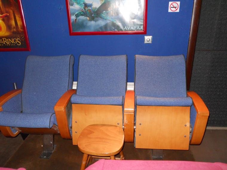

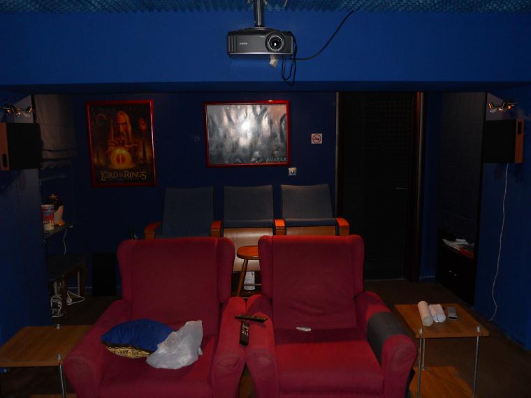

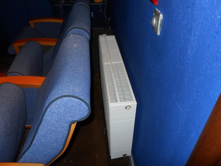

Το προβλημα μου οπως καταλαβαινεται ειναι ο συντονισμος του καλοριφερ στον πισω τοιχο μου,πισω απο την δευτερη σειρα καθισματων.Σας βαζω και γενικες φωτο του χωρου μηπως βοηθησουν στην ανευρεση λυσης.
Για πειτε καμια ιδεα.

Στο δικό μου που συντονίζε, έβαλα επάνω μιά παλιά κάμερα και τέλος. Το οριζόντιο τμήμα συντονίζει και στο δικό σου?

ο πισω τοιχος ειναι τοιχος ?
αν ναι κοντραρε μεταξυ του σωματος και τοιχου κατι και πες μας αν συνεχισει..............
πιθανο (αν εχεις αντυτες σωληνες) απο εκει να ανεβαινει ο κραδασμος, οποτε , υπαρχουν πολλα υλικα για πνιξιμο , βασικα δοκιμασε να το στριμωξεις τοπικα , και αν δε τα ξαναλεμε......
Δεν μπορω να καταλαβω αν ειναι το οριζοβτιο τμημα ή ολο το καλοριφερ.
Ο πισω τοιχος ειναι απο τουβλο αλλα με μικρο σε παχος λογω του οτι κατασκευαστηκε μονο και μονο για να διαχωρισει το δωματιο απο το υπολοιπο υπογειο.
Αν καταλαβα καλα μου λες να σφηνωσω κατι πισω απο το καλοριφερ ωστε να αποφευχθει η μπρος-πισω κινηση του.Εχω την εντυπωσει ομως οτι συντονιζει πανω-κατω και οχι μεσα εξω καθως τα αγκιστρα στα οποια στηριζεται δεν αφηνουν περιθωριο για οριζοντια κινηση.

Αν βοηθαει αυτο,παλιοτερα που ειχα το κοκκινο πανελακι της φωτογραφιας κρεμασμενο στον πισω τοιχο εχω την εντυπωσει (οχι απολυτα σιγουρος)οτι συντονιζε λιγοτερο.

Κοσμά, βγάλτο.

Το ζητούμενο δεν είναι να ζεστάνεις εσύ τις ... οικονομικές μετανάστριες :107: που βλέπω στη φωτό, αλλά να ζεστάνουν αυτές εσένα. Νομίζω; :121:
Το καλύτερο είναι αυτό που προτείνει ο Αργύρης, απλό και συνήθως αποτελεσματικό. Αρκεί να είναι κάποιο υλικό με σχετική ελαστικότητα, όχι κάτι πολύ σκληρό, και σχετικά πυρίμαχο. Αφού το σώμα θα φρακάρει είναι αδιάφορο σε ποιον άξονα συντονίζει τώρα. :126:

Ρε Νικ, στο Κιλκίς είναι ο άνθρωπος, και του λες να βγάλει το καλοριφέρ?
Πάντως δύσκολο το βλέπω να συντονίζει όλο το καλοριφέρ. Λογικά πρέπει να είναι η οριζόντια σίτα, που λέει ο Zizik. Βάλε κάτι βαρύ επάνω, ή βγάλτην εντελώς και πες μας τι έγινε.

Μηπως τον παλιο να τον βαλω βαρος πανω στο καλοριφερ?
Δε βγαίνει η σίτα, πρέπει να την στραβώσεις και μετά είναι γιά πέταμα.

o καλυτερος....(λεμε τωρα) συντονιζει λιγοτερο το καλοριφερι ? :136:
