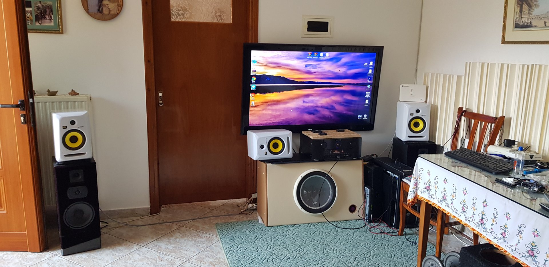

Ας κάνω και μια παρουσίαση για το σύστημα in progress στο χωριό. Μέρος διακοπών κτλ. Κατι απλό, με πραγματα που περισευανε απο το βασικό σύστημα στην πόλη συν καποιες προσθήκες.
Περιγραφή συστηματος.
-Htpc i7 920, digital output optical \ coaxial.
-3 μπροστινά ηχεία ενεργα KRK 6 x3 (L C R) 70hz cross
-Marantz SR7008 \ pre-amp / με μοντιφια ψύξης με ανεμιστήρες.
-Tv LG 55" 2009 model
-Subs 2x Rockford Fosqate 215S4
-Ενισχυτης Subs Behribger KM750
-MiniDsp 2x4 για τα subs.
Το συστημα ειναι προς το παρόν 3.2, αφού καλα να παθω ξέχασα να φερω τα 2 surround. KRK 5. Με την πρώτη ευκαιρία θα τοποθετηθούν και αυτά. Οι βάσεις ειναι ηδη έτοιμες.
Το Pc εχει Kodi, Spotify, Tidal (μέσω Kodi), και μουσικη Flac. Καλιμπραρισμα με Apo Peace.
Πρωτα καλιμπραρα ολα με aydyssey, μετα με minidsp τα sub και μετα τα ηχεία με το Apo.

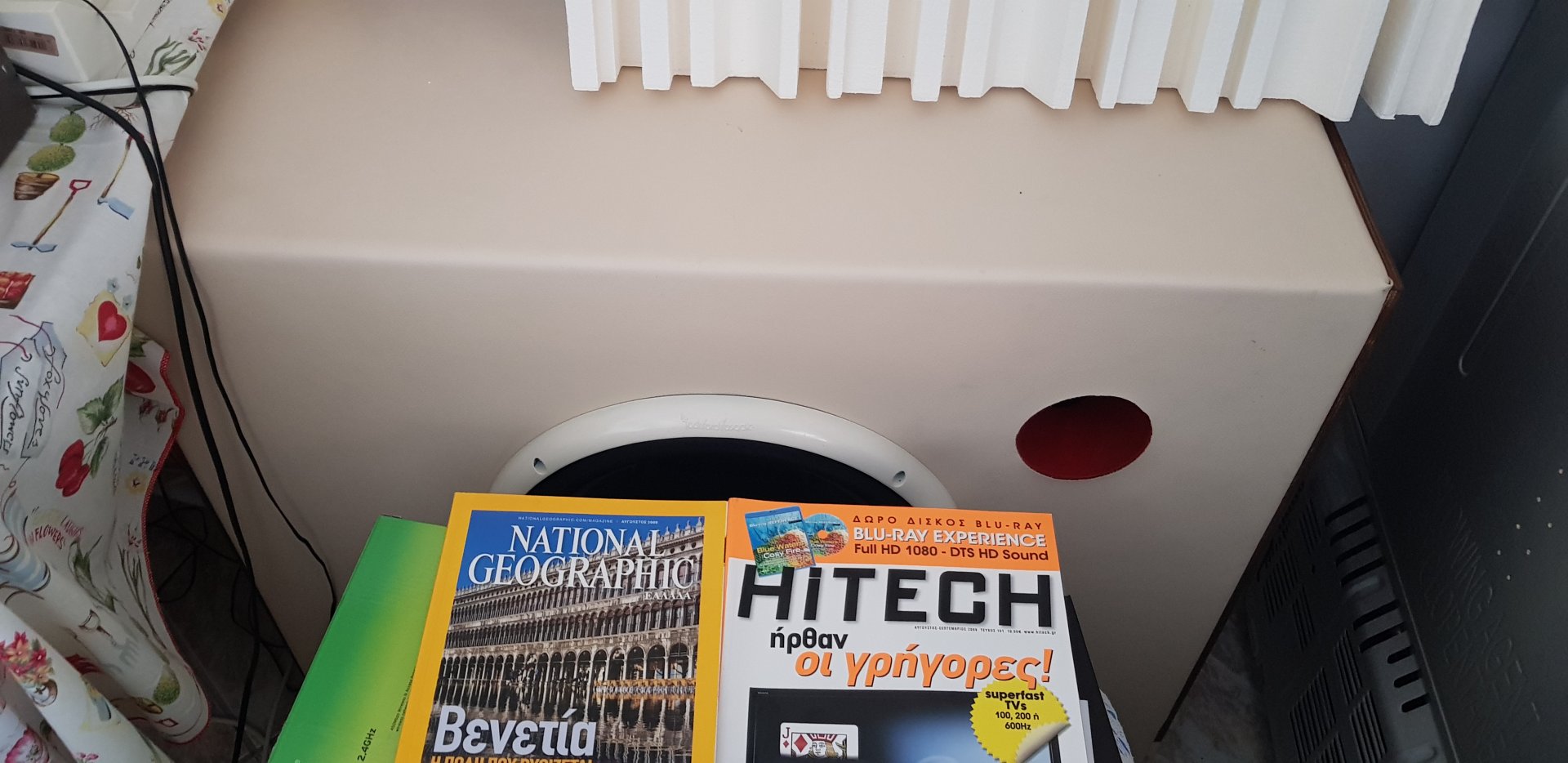

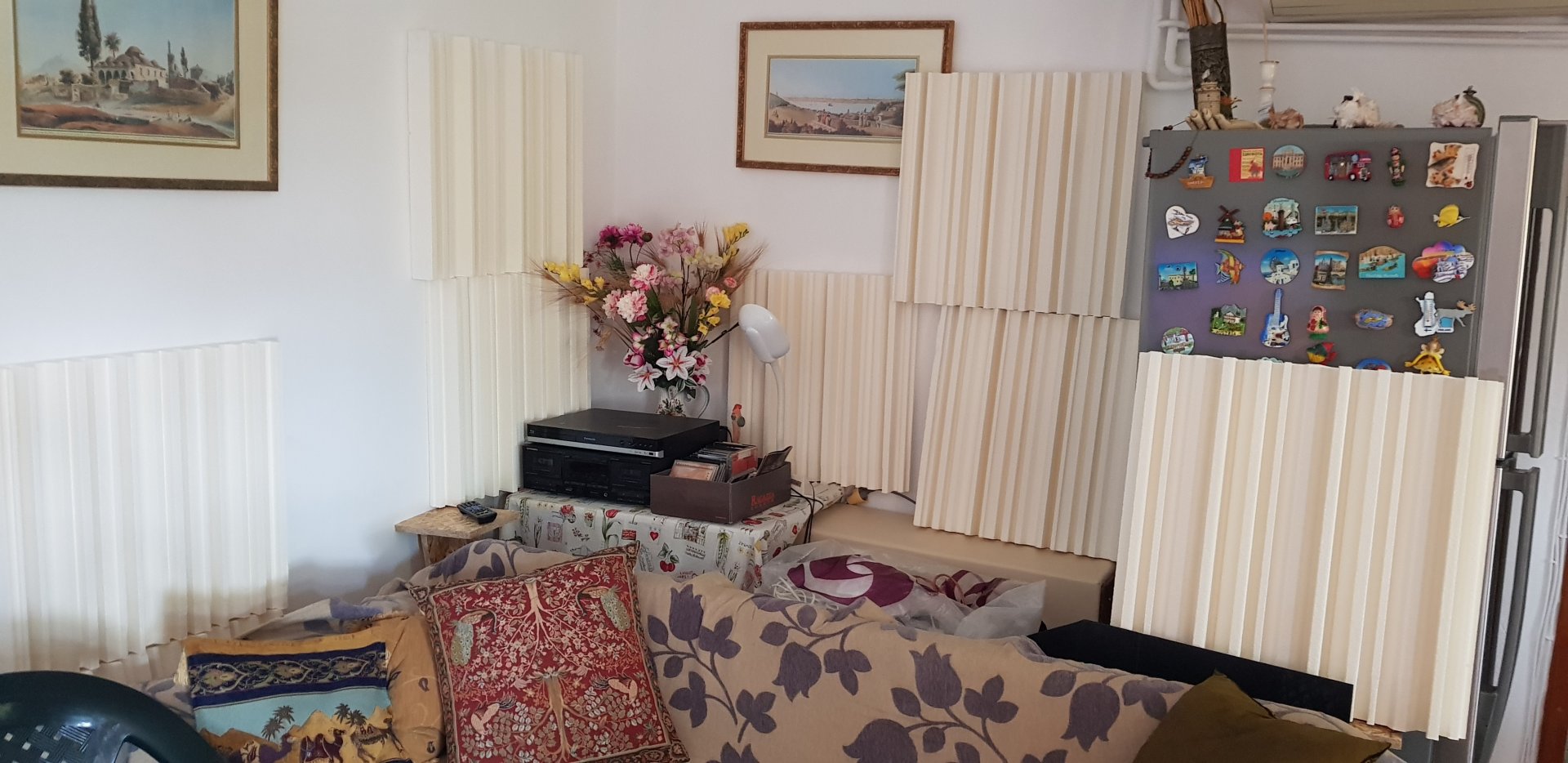

Μερικές φωτογραφιες, θα φανούν και κάποια "παιχνιδια" οπως οι διάχυτες κτλ.
Ναι τα ηχεία δεν έχουν μεγάλη μονάδα, έχουν αγοραστεί πριν... Μάθουμε για το μέγεθος και απόσταση. Έχουμε κατι στα σκαριά :p

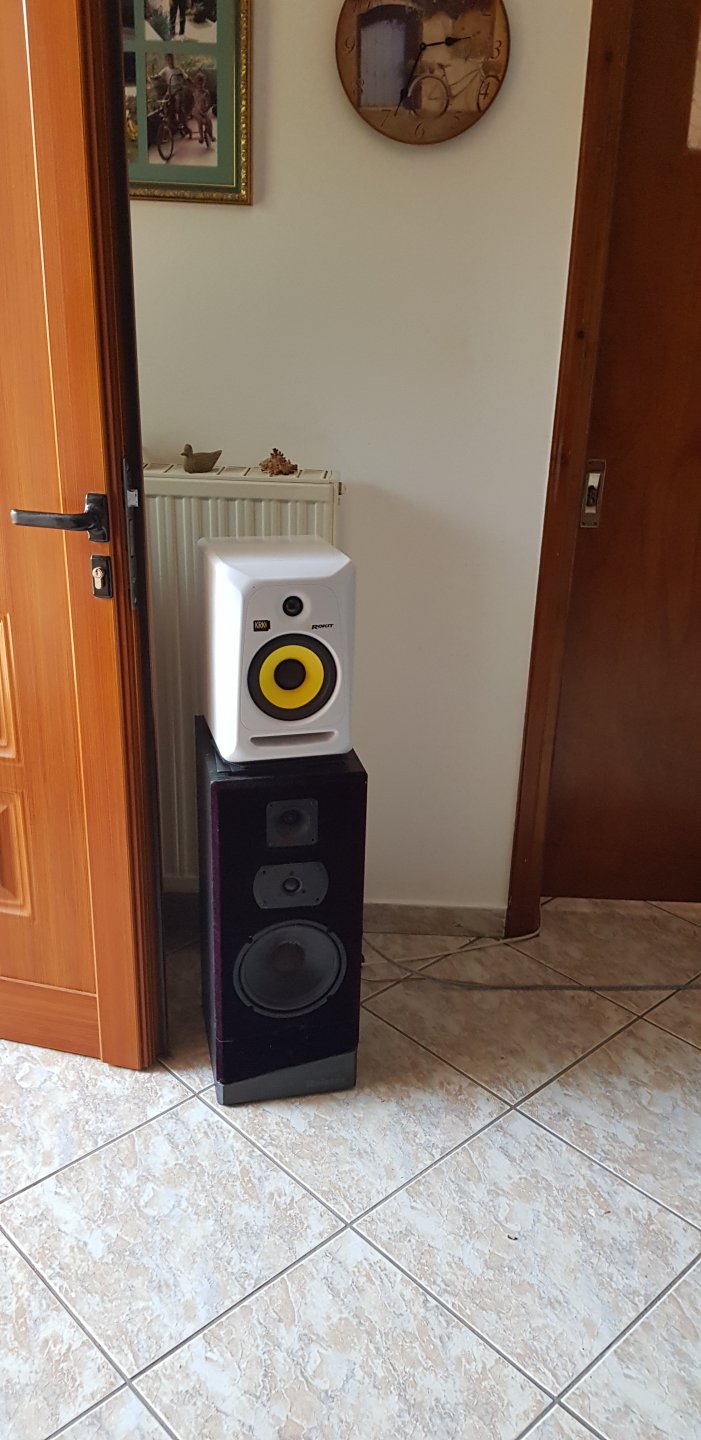

Τα παλιά Roister έχουν γίνει βασεις.
Η πίσω πλευρα που ειναι το αραγμα
Να τι μας έκαψε απο την αρχή.. Hi-tech και.. Παει μπήκε το μικρόβιο!!
