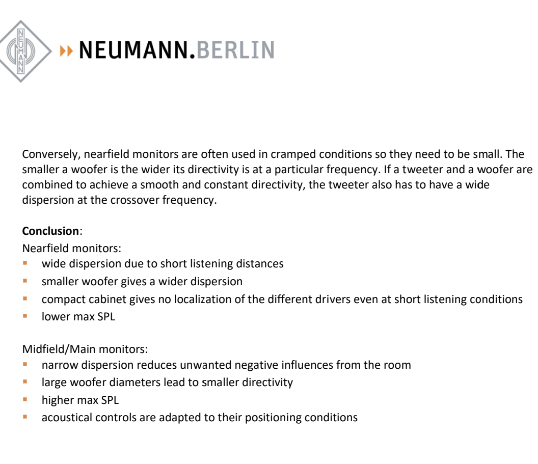

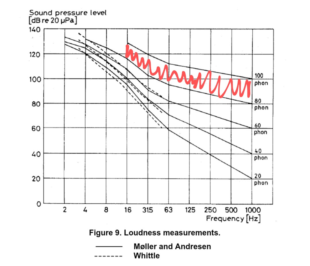

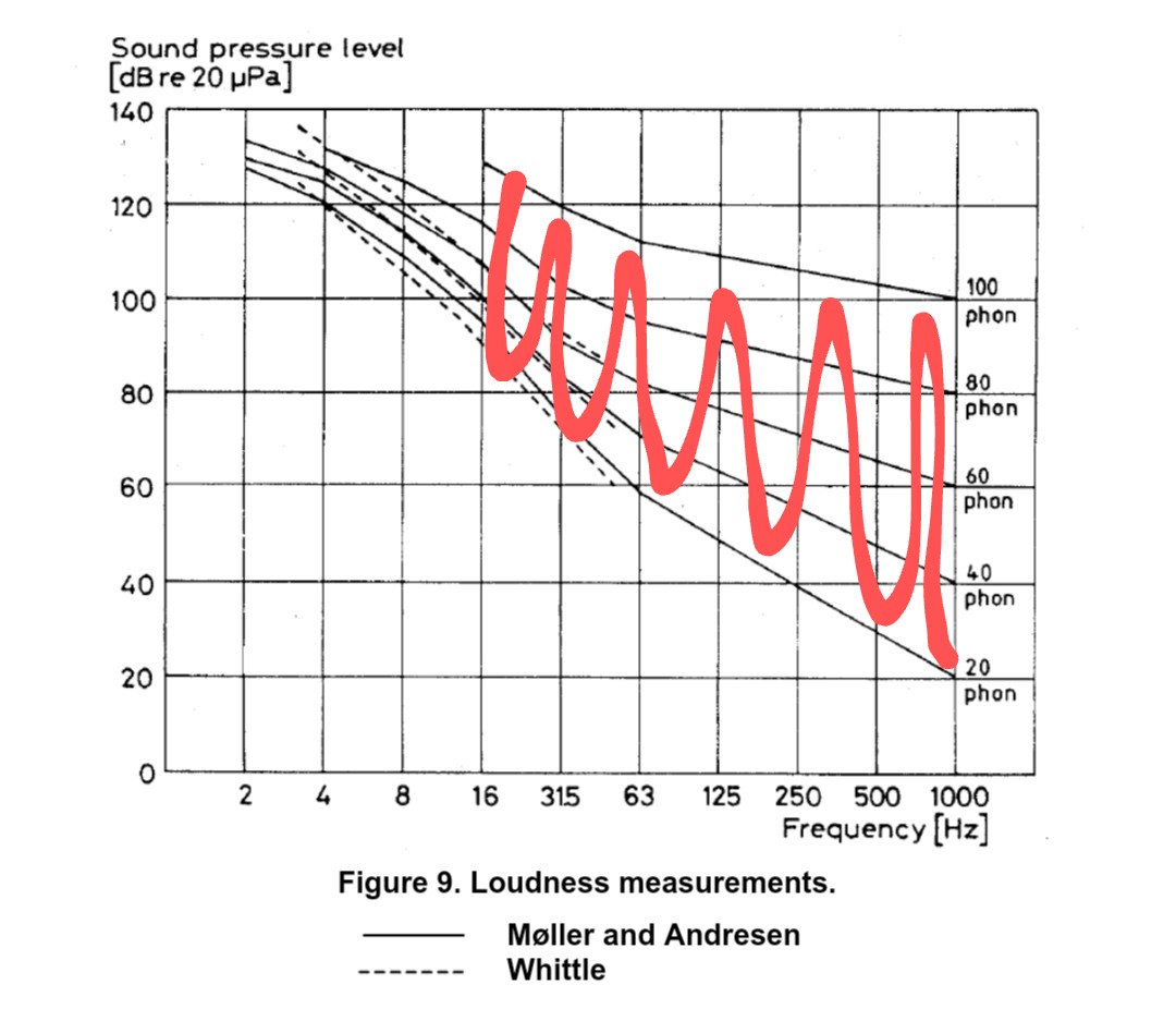

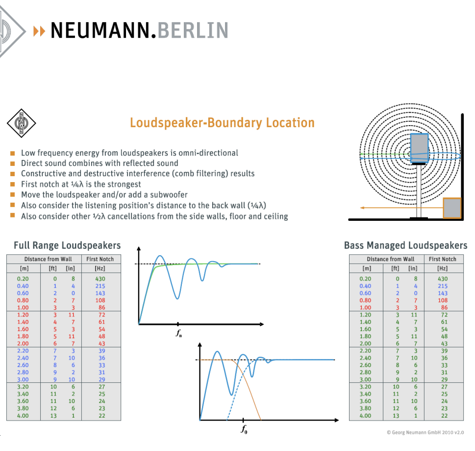

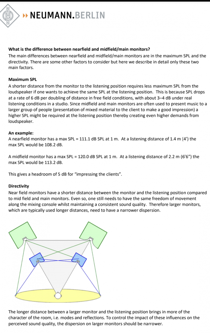

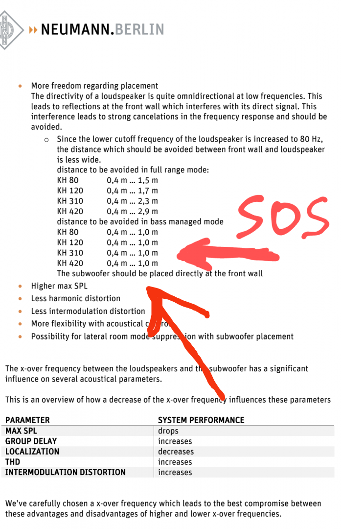

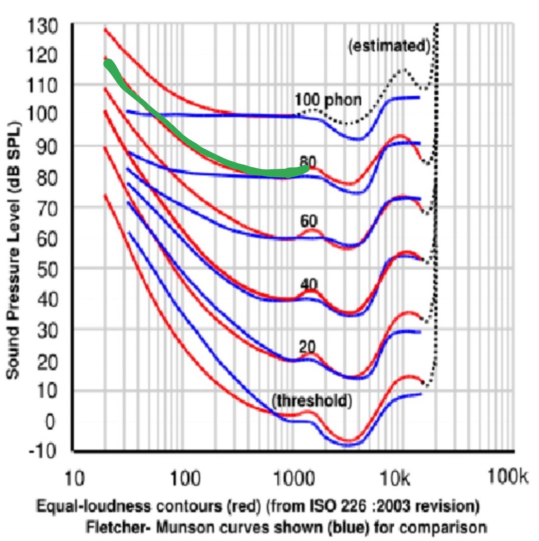

Έως 1,4μ το 5"
Έως 1,6μ αρκεί 6"
Έως 1,8μ το 7"
Για έως 2-2,2μ το 8"
Για 2,4μ 9"
Για 2,6μ 10"
2,8μ 11"
3μ να το το 12".
Διότι:
View attachment 273375 View attachment 273377 View attachment 273378 View attachment 273379

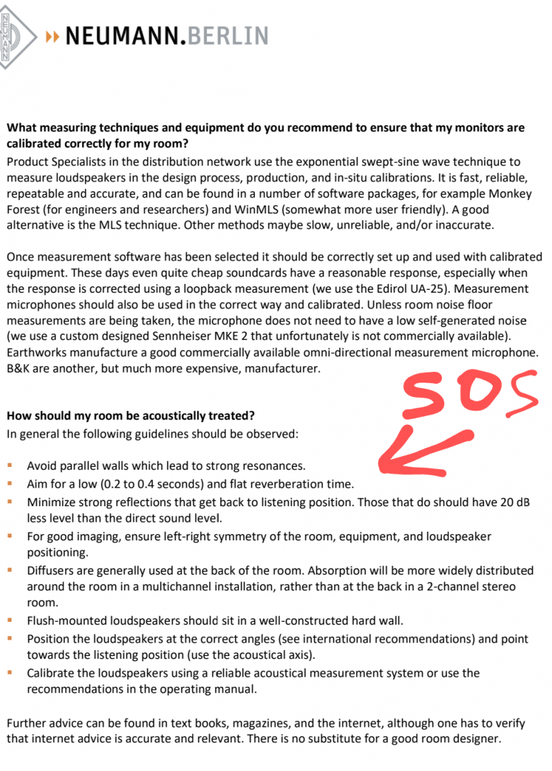

Για όσους δεν θέλουν να μπλέξουν, ένας γρήγορος μπούσουλας:
Σε οικιακούς χώρους μετράμε RT60 με κάποιο από τα σύγχρονα software, και όχι με πιστόλι, υπάρχει λόγος (γίνονται κάποιοι υπολογισμοί), και βλέπουμε το γράφημα πάνω από την Schroeder Freq. Πες 250Hz πάνω κάτω. Το γράφημα αυτό το βλέπουμε "χοντρικά", και ιδανικά μετράμε σε πολλά σημεία γύρω απο την θέση ακρόασης, με τόνους από όλα τα ηχεία μας εναλλάξ. Παρατηρούμε περίπου που βρισκόμαστε, και επίσης αν είναι ομοιόμορφο. Δηλαδή να μην είναι 0.6s στα μεσαία και 0.2s στα πρίμα. Ετσι παίρνουμε μια ιδέα για τον χώρο, δηλαδή κατά πόσο είναι κατάλληλος για ακρόαση μουσικής ή είναι μόνο για ψεκασμένους χαϊεντάδες με αλλεργία στα μικρόφωνα. Η ακρίβεια δεν έχει νόημα στις μετρήσεις, αλλά σαφώς βγάζουμε συμπεράσματα.
Κάτω από την συχνότητα Schroeder δεν πολυκοιτάμε το RT60, δεν έχει νόημα, αλλά το spectrogram ή το Waterfall graph.
Λίγο πιο προχωρημένο είναι το γράφημα ETC, αρκετά χρήσιμο. Αλλά μόνο εφόσον έχετε κατανοήσει τα προηγούμενα.
