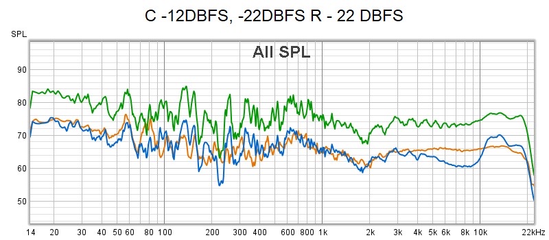

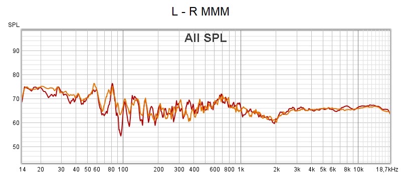

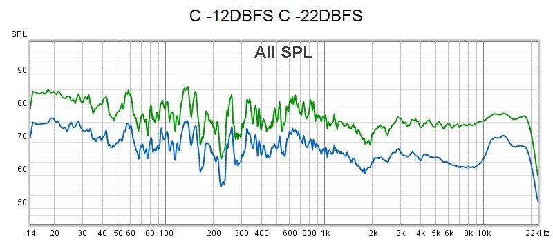

Επανέρχομαι με φωτογραφίες .
Όλες οι μετρήσεις είναι με τη μέθοδο του κινούμενου μικροφώνου ακριβώς στη θέση ακρόασης και σε επιφάνεια 40 εκ μπροστά, πίσω, αριστερά , δεξιά από αυτή . (Περίπου 100 averages )
Κεντρικό ηχείο ,
πράσινο γράφημα μέτρηση με μ.ο. 75db αναμενόμενη απόκριση .
Μπλε γράφημα μετρηση
Το πορτοκαλί είναι το δεξί ηχείο
(Rp 6000F- ίδιο tweeter με το κεντρικό )όπου σε μέτρηση στα 65db το γράφημα μείνει όπως αναμένεται .

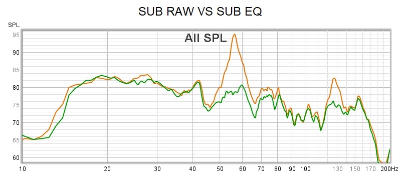

Δεξί Αριστερό
Sub χωρίς eq πορτοκαλί ,
πράσινο η καμπύλη που έφτιαξα με mini dsp 2X4
