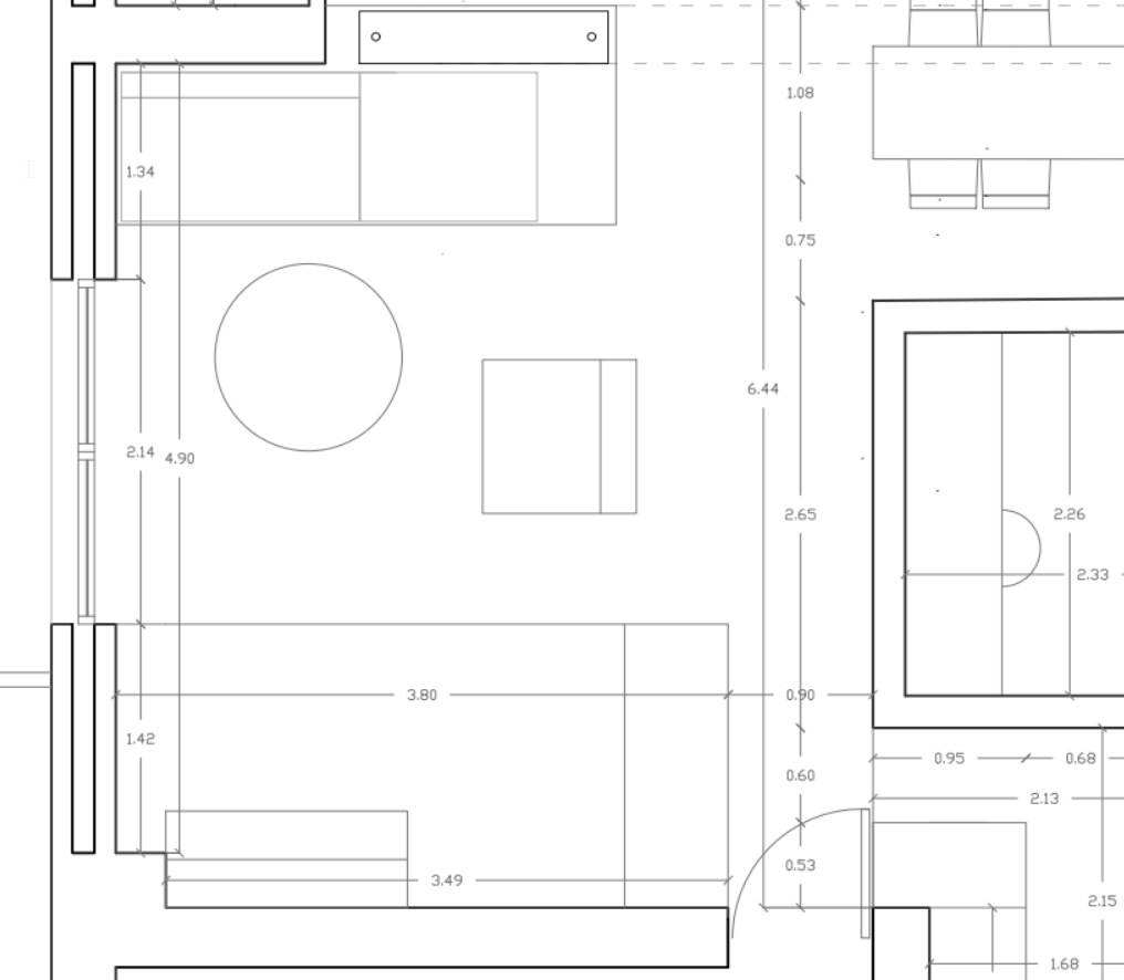

Καλησπερα,
ανακαινιζουμε το νεο μας σπιτι (αγορασαμε παλιο γιαπι) και θελουμε τη βοηθεια σας για το που να περασουμε τα καλωδια.
Ειμαι οκ για μελλοντικα ηχεια δαπεδου αλλας μιας που εχουμε παιδια, και περιμενουμε και παιδια θεωρω οτι πρεπει για καποια χρονια τα ηχεια να μην ειναι προσβασιμα και να πανε ψηλα (υποθετω οτι αυτο σημαινει πανω σε καποιο ραφι η σε βαση στον τοιχο).
Η ερωτηση ειναι πως να περαστουνε τα καλωδια για το βραχυπροθεσμο συστημα (kids proof) ωστε να υποστηριξει και ενα μακρυπροθεσμο συστημα οταν τα ηχεια δεν θα κινδυνεουνε γενικοτερα.
Δινω διαστασεις σαλονιου και ενα απλο τρισδιαστατο που μας εκανε ο αριχτεκτονας. Υπαρχει στο σαλονι ενα σκαλι που "σηκωνει" το χωρο της μουσικης, αρμονιο και ηχοσυστημα ηχεια.
Επισης μια ερωτηση ειναι ποσο μεγαλα ειναι συνηθως για τετοιων διαστασεων χωρων;
Σημειωση: δεν θα εχουμε τηλεοραση
Ευχαριστουμε.

Μπορεις ενας "κανονικος" αρχιτεκτονας να την κανει αυτη; Βλεπω το προβλημα των αντιλαλων γιατι ειμαστε και χαμηλοταβανοι. Τα πρωτα χρονια λογω παιδιων θα παιξω με μικρα ηχεια στον τοιχο αλλα θελω να περασω αναμονες για να μπορω στο μελλον να βαλω τα ηχεια οπου πρεπει

Ποιος μπορει να βοηθησει τοτε; τα ηχεια πρεπει να μπουν πιστευω στη μεση του τοιχου, περιπου λιγο πανω απο ενα πιανο. Το μεγαλο προβλημα ειναι οτι τα ηχεια πρεπει να ειναι ενσωματωμενα στον τοιχο. Στη μια πλευρα με τη μπαλκονοπορτα η κουρτινα θα κανει τη δουλεια.
Σκεφτομαι να φτιαξω 2.0, με οσο φτανουν οι γνωσεις μου.

οχι δεν εχει, μου πεταει διαφορες ατακες που ρωταει εδω και εκει. που του ενας στο προηγουμενο του εργο που ηταν ενα ωδειο (στο οποιο δεν εγινε ακουστικη μελετη).
Το θεμα ειναι οτι για να σουλουπωσω ενα σαλονι στα βασικα και χοντρα του δε χρειαζομαι καμμια μελεταρα λες και ειμαι το μεγαρο. Φοβαμαι (διαβασε το Φοβαμαι πολυ) οτι εαν σκασω καπου για μελετη θα ζητησουνε παρα πολλα λεφτα.
Αυτα που εχω στο μυαλο μου ειναι η τριγωνοποιηση ηχειων ακουστικης περιοχης, τουιτερ στο αυτη, μεγαλη κουρτινα και χοντρη στη μπαλκονοπορτα.
Μενουν ομως ερωτησεις
=διαθλαστικες η οχι γυψοσανιδες; Χρειαζεται ενα ηχειο κανονικο τουβλο για τα μπασα του ακομα και οταν ειναι τραβηγμενο μπροστα; τι ισχυει για ηχεια που εχουνε φτιαχτει να πατανε πανω στον τοιχο οπως τα oberon?
=ποιο βασικο καλωδιο μπορω να περασω που μπορει να υποστηριξει ηχοσυστημα τυπου μεχρι 5000; ο ηλεκτρολογος ρωταει δεν εχω απαντηση ακομα
=ποια η αποσταση του ενος ηχειου απο τον πλαινο τοιχο; μπορω και τα δυο ηχεια να μετακινησω καπως πιο αριστερα ωστε να φυγω απο τον πλαινο τοιχο αλλα δεν ξερω το ποσο

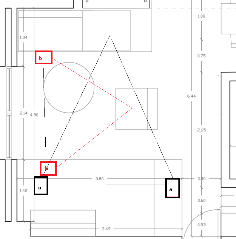

..ενδιαφερον χωρος , αλλα σπαζοκεφαλια ... δεν βγαινει ακρη αν δεκτουμε την θεση των επιπλων αλλα και βεβαια το γεγονος οτι υπαρχουν ανοιγματα προς δευτερευοντε χωρους, χολ και τραπεζαρια..
τυχαιες και λογικες (λογω συμμετριας) 2 θεσεις οι παρακατω (πολυ προχειρα οι αποστασεις και τα υπολοιπα).
απο την αλλη δεν μπορουμε να μην σκεφτουμε την υλοποιηση πολυκαναλου...
απαγορευτικο παντως ο καναπες με πλατη στο τοιχο...
μπλεξιμο.. λιγο...θελει σκεψη 🐒 .
δεν νομιζω οτι μπορουμε ευκολα να πετυχουμε καποιο αποτελεσμα προμελετημενης ηχητικης αποδοσης... μεταφερεται σε λαιφσταιλ συστημα.. τουλαχιστων θα βρισκεται σε καποια αρμονια με τον υπολοιπο χωρο.. :)

Ευχαριστω πολυ καλη προταση που δεν την ειχα σκεφτει για το μελλον. Θυμιζω οτι τα πρωτα χρονια τα ηχεια πρεπει να πατησουνε πανω σε τοιχο και η σκεψη μου ηταν να πανε στο τοιχο με τη διασταση που λεει 3,49. Το πιανο τωρα που φαινεται αριστερα μπορει να κεντραριστει καπως
