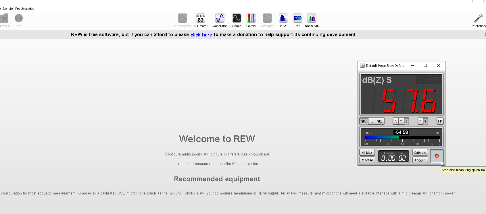

βρηκα λιγο χρονο να απαντησω στα τεχνικα. Μετραω στο 1.5 μετρο με αυτο το μικροφωνο
εχω εγκαταστησει το υλισμικο REW
και στην παρακατω φωτογραφιες βλεπεις τις επιλογες (κατω απο τη μετρηση εχει καποια προεπιλεγμενα κουτακια)
εαν στο 1.5 μετρο μετραω 90 dB (το παραδειγμα δειχνει 57.6 αγνοησετο) αυτο δε σημαινει οτι εαν παω κολλητα στο ηχειο η τιμη θα ειναι πολυ πολυ μεγαλυτερη; Εγραψες κατι για προγραμμα σταθμης 70-75dB που δεν το καταλαβα

Καλιμπράρισμα μικροφώνου έχεις κάνει; Μόνο έτσι μπορεί να είναι αξιόπιστη η ένδειξη.
1.829
2.287
Τα μικροφωνα αυτα εχουν συνηθως αποκλιση της ταξης του +/-1db και σε καποια σημεια ισως να πιασουν τα +/-2db
Δεν εχει σκοπο να σχεδιασει ηχεια η κροσοβερ για να απαιτειται καλυτερη ακριβεια. Μετρησεις του χωρου θελει να κανει οχι να φτιαξει το επομενο Revel.
Eκτος αν εννοεις το καλιμπραρισμα που κανει το REW για το SPL.
Ακυρο, προφανως μιλας για το καλιμπραρισμα του REW για το SPL
