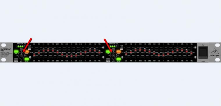

Γιάννη συμφωνώ με ότι λες όσο αφορά τι κάνει το κάθε μηχάνημα.
Μιλώ όμως για το ποτενσιόμετρο input και όχι για τα επιμέρους της κάθε συχνότητας και δανειζόμενος
μια παράγραφο από manual ενός eq γράφει γι'αυτό:
Ναι με αυτό αυξάνεις μεν την προενίσχυση του σήματος, αλλά ταυτόχρονα αυξάνεις και διάφορα λάθη τα οποία υπάρχουν η υπεισέρχονται στο σήμα απο το μηχάνημα.Δεν το θεωρώ καν λύση στο πρόβλημά σου.
