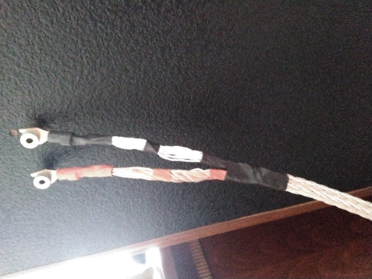

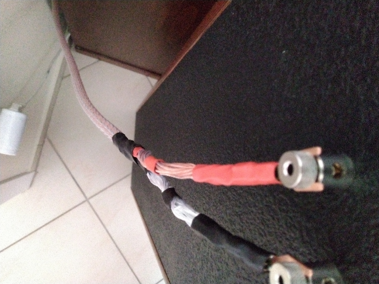

Καλησπερα, πηρα ενα καλωδιο που μοιαζει με το 12tc της Kimber και οι αγωγοι του ειναι μισοι απο χαλκο και μισοι silver plated.
Ο μαστορας επελεξε να χωρισει τα υλικα κατα τον τερματισμο κι ετσι βγηκε στις ακρες ολος ο χαλκος μονος του απ τη μια κι ολο το silver plated απ την αλλη.
Μηπως το σωστο θα ηταν να ειναι μπλεγμενοι οι αγωγοι μεταξυ τους?
Ηχητικα δειχνει να ειναι λιγο ανησυχο....Εκανα τα πειραματα μου βεβαια βαζοντας σε διαφορετικη θεση (αναποδα στο + και -) το χαλκο και το silver plated αλλα νομιζω οτι ειναι μαλον λαθος ο διαχωρισμος.
Ευχαριστω!

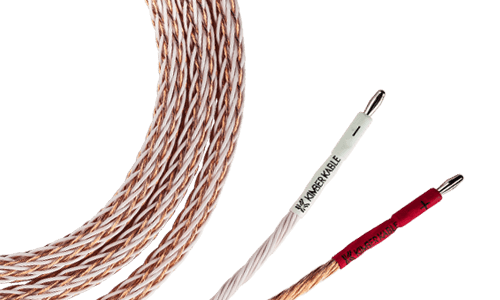

Στα Kimber 12TC, υπαρχουν 12 αγωγοι (+) και 12 (-) οι οποίοι αποτελούνται από πολλούς αγωγούς χαλκού μεταβλητης διατομής. Δεν υπαρχει καθόλου επάργυρος αγωγός. Η πλέξη συνισφέρει στην αύξηση της χωρητικότητας. Οι αγωγοί χωρίζονται σε 12 και 12 όπως προείπες, παραληλίζονται και τα "στρίβεις" ελαφρά δεξιόστροφα (Φωτό) τερματίζοντας τα.
Ο τερματισμός που βλέπω ειναι με τα κλασσικά φτηνά χάλκινα δίχαλα που βρίσκεις στα γνωστά μαγαζιά με ηλεκτρονικά;

Το υλικό των αγωγών είναι ο χαλκός και μόνο η μόνωση αλλάζει.
Σωστός είναι ο τρόπος που έγινε ο τερματισμός.

Τι εννοείς "επέλεξε" ο "μάστορας?
Δηλαδή παίζει να έχει μπλέξει αγωγούς +- και εσύ τώρα να γεφυρώνεις την έξοδο του ενισχυτή?

Ο τερματισμός είναι μια μεγάλη επιτυχία δική μου... Τα είδα και μου φάνηκαν καλης ποιότητας χαλκός και τα πλήρωσα 30€. Στο πρώτο βάλε βγάλε από μέσα φάνηκε νικελ χρώμα σε 2 από αυτά. Υποθέτω ότι θα φύγουν νύχτα από πάνω.
Έχεις δίκιο για τα kimber. Υπήρχε και ίδιο καλώδιο από χαλκό μόνο, αλλά είπα να πάρω το πιο ακριβό τους... Τώρα όμως; μισα μισά η διαχωρισμός;
Θεωρώ ότι είναι γάτος και δεν θα το έκανε.ωστόσο θα τον ρωτήσω.
Πάντως για άλλο στυλ τερματισμό που τον ρώτησα μου είπε ότι μετράει με το πολυμετρο και τα διαχωρίζει.
Ευχαριστω!

https://sites.google.com/site/isthistherealstuff/kimberkable
634
575
Πολυ χρησιμο.... δεν το αγορασα ομως για γνησιο. Απλα μου αρεσε το πλεχτο στυλ.
