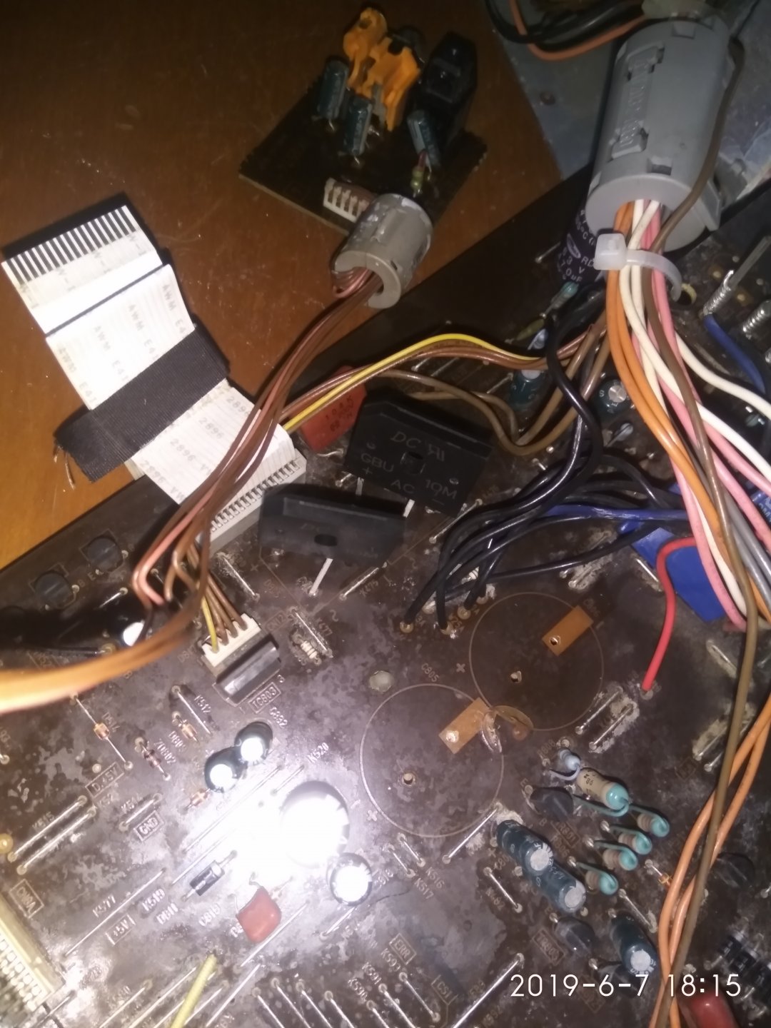

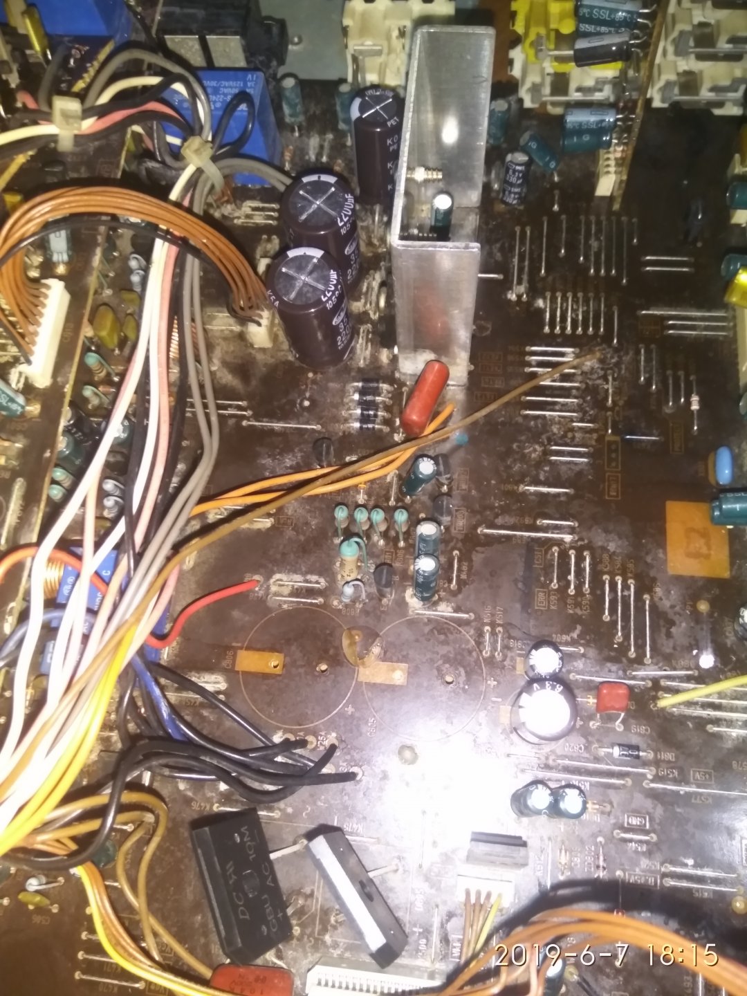

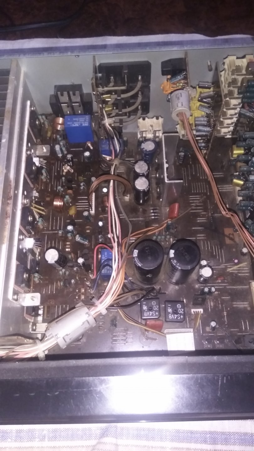

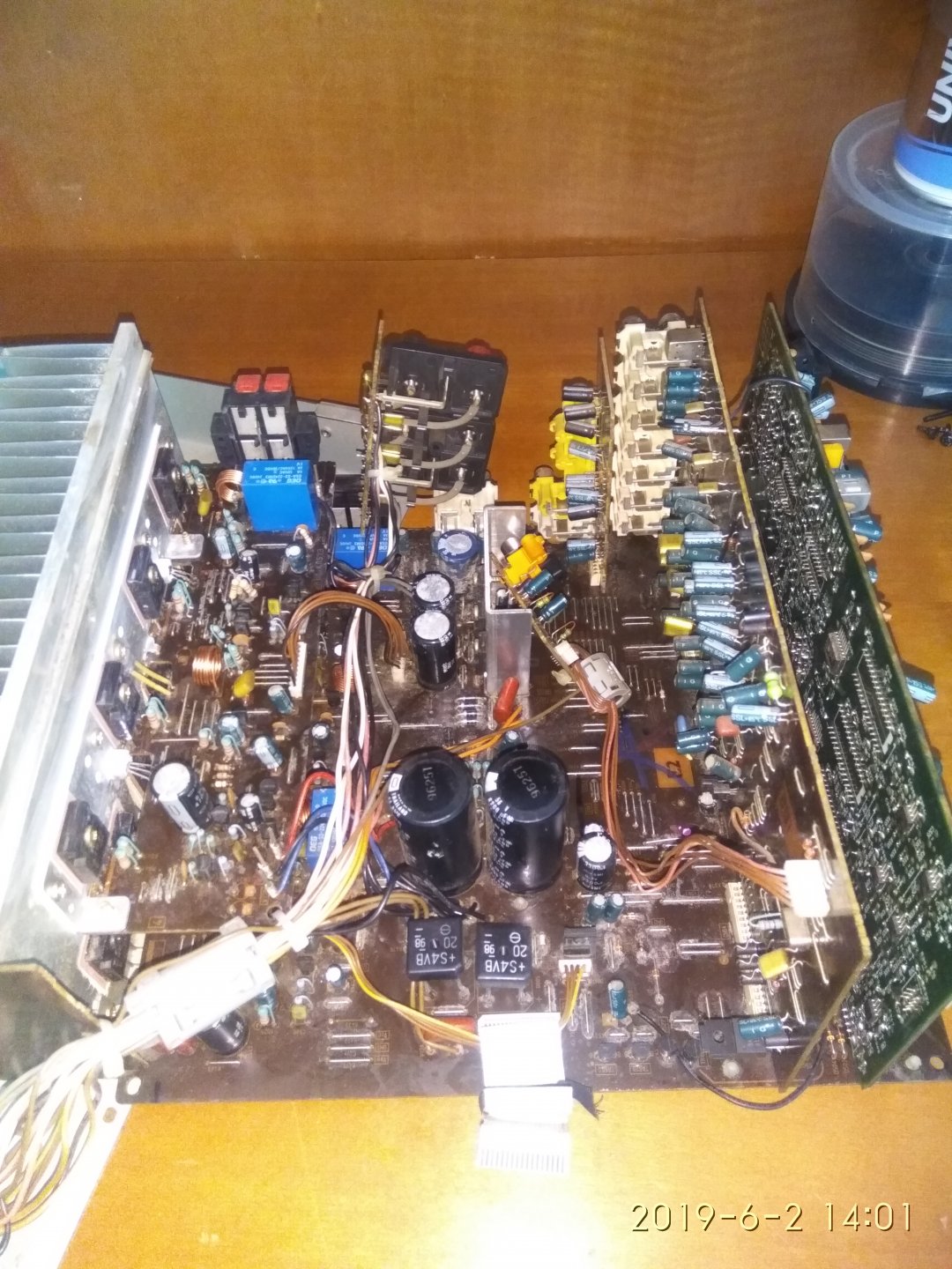

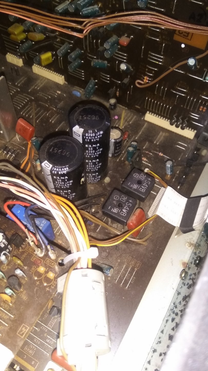

Καλησπέρα !!! Μπορεί κάποιος να με βοηθήσει με τα σύμβολα αυτόν τον ανορθοτων??

Γέφυρες ανόρθωσης είναι στα 4Α / 200V.
Δεν νομίζω ότι έχει νόημα να τις αλλάξεις και δεν βλέπω να χωράει κάτι άλλο στην θέση αυτή.

Μπορείς να βάλεις διακριτές διόδους γρήγορες αλλά μόνες τους τι θα κάνουν; Συνήθως πάνε μαζί και με άλλες βελτιώσεις (πυκνωτές, φίλτρα κλπ.) Από τι μηχάνημα είναι η φωτογραφία; Αξίζει τον κόπο να ασχοληθείς; Έχει βλάβη και ζητάς κάτι ισχυρότερο;

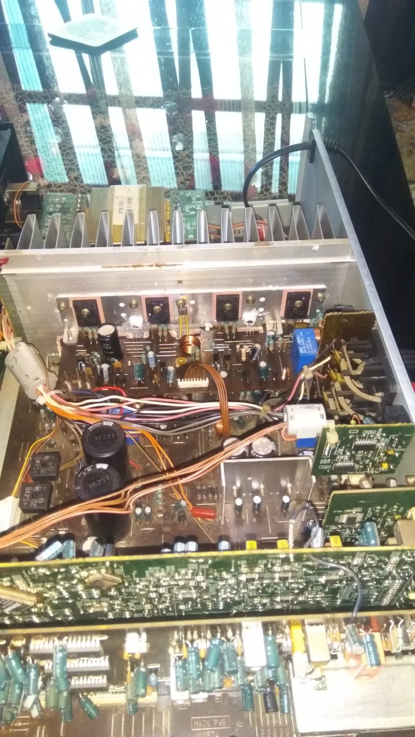

Είναι Denon AVR 1600 5X60 WATT ,τέσσερα ηχεία έχω μόνιμα πάνω.
Όχι δεν έχει κάτι,έφτιαξα ηχεία και τα πέζει πολύ ωραία ο ενησχητης,διάβασα κάπου ότι αν αλλάξει κάποιος τους πηκνωτες και της γέφυρες ότι εχη κάποια αλλαγή,και έλεγα αν γίνεται και σε αυτόν να το έκανα,αν δεν αξίζει δεν το κάνω,μου κάνει εντύπωση όμως πος ακούγεται τόσο δυνατά με τον denon ,με πηκνωτακια 2χ8600 mf 56v , ενώ ένας Yamaha xvr 650 5x95 watt 2x12000mf 71volt μου έδωσε φίλος και δεν τον πειανη τον πιτσιρίκο που έχω , απλά έλεγα μηπος θα μπορούσα να τον ανέβαζα λίγο ακόμα.

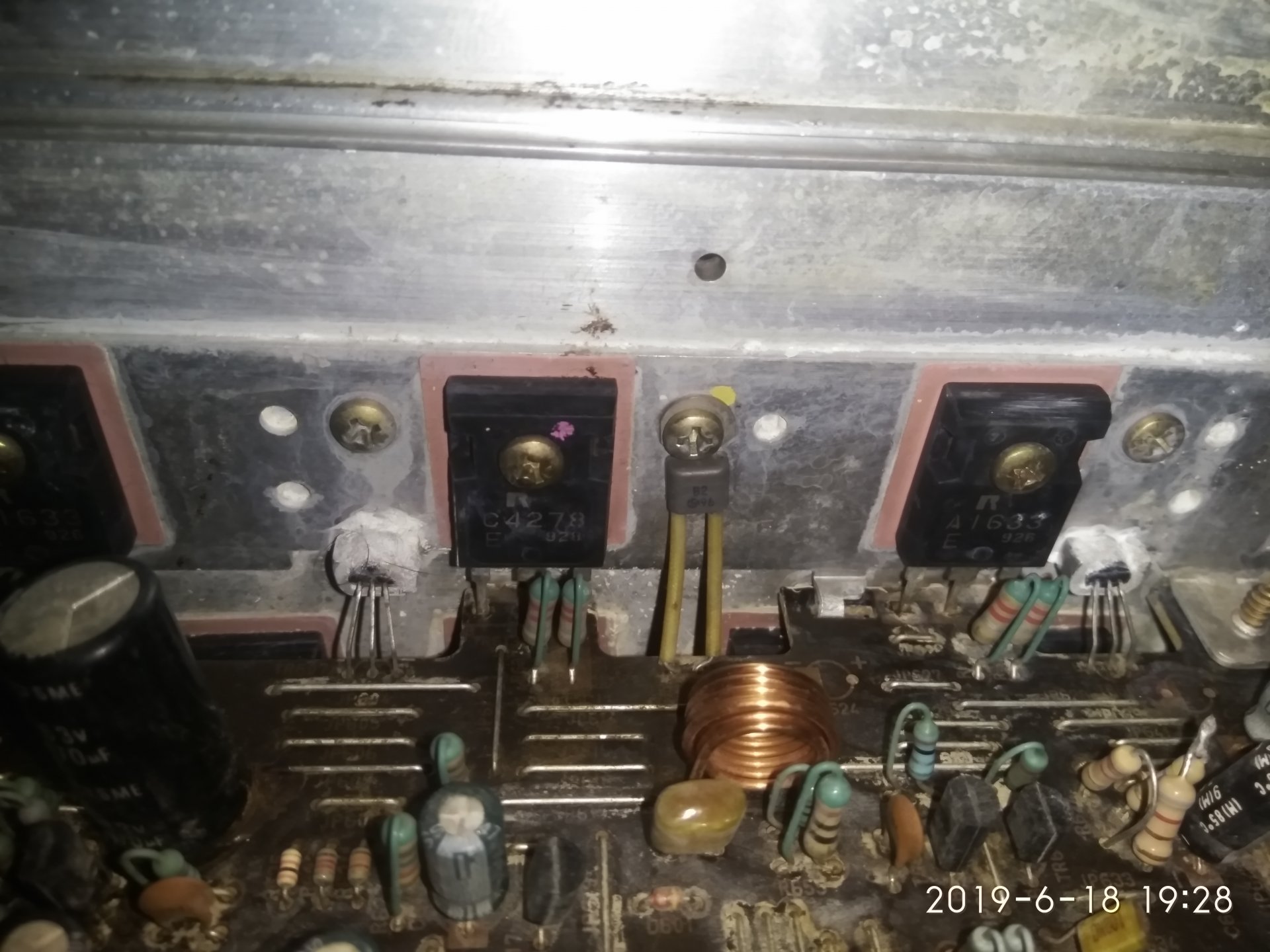

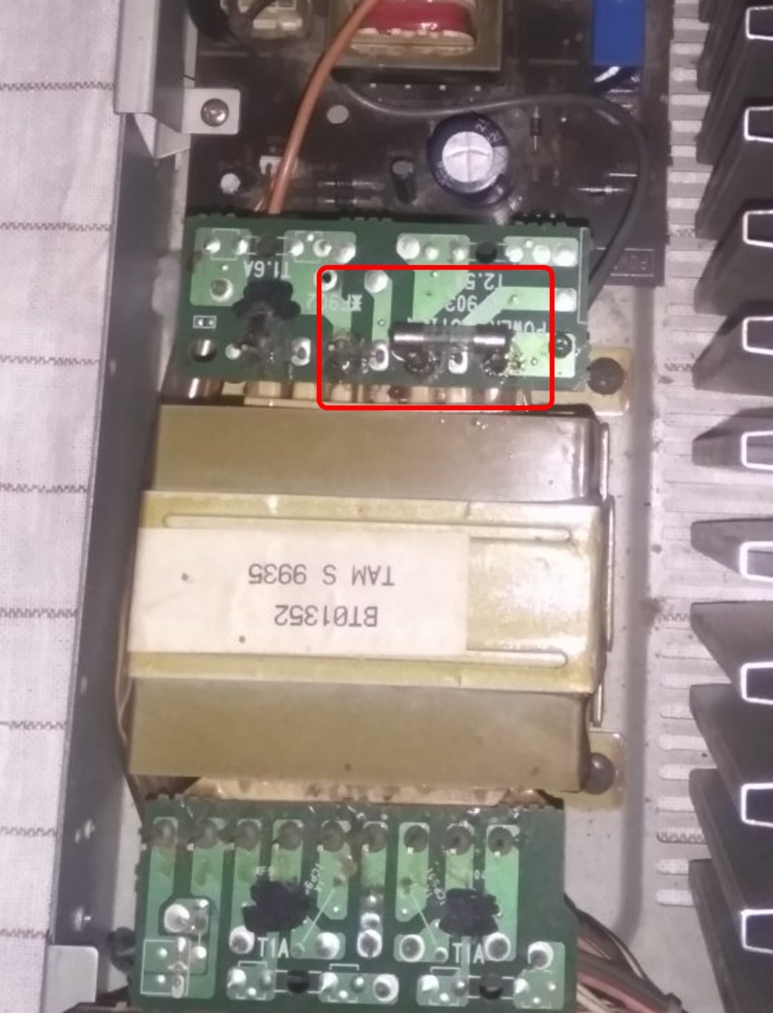

wtf is this????
Η ασφάλεια κολλημένη χύμα στην πλακέτα;

Σίγουρα δεν το έχει "πειράξει" κάποιος πριν; Το έχω ξαναδεί το έργο από διάφορους κατασκευαστές συνήθως με ασφάλειες που έχουν ποδαράκια σαν απλό υλικό. Εδώ είναι κολλημένη στην πλακέτα αλλά δεν φαίνεται καθαρά. Ίσως μια κοντινότερη φωτογραφία έδειχνε τι γίνεται.
Επί του αρχικού θέματος, το κέρδος κάθε ενισχυτή είναι επιλογή του κατασκευαστή και η θέση του volume σε σχέση με την ακουστή ένταση είναι θέμα ψυχολογικό. Σχεδόν όλοι, συμπεριλαμβανομένου και εμού, αρέσκονται στο να ακούνε αρκετά δυνατά με το volume στο παρά 10 ή παρά 5 και μετά τι; Στο και 10 ή στο και τέταρτο αρχίζει η παραμόρφωση. Αυτό έχει κάποια βάση σε ενισχυτές με loudness control που από τον σχεδιασμό του δεν επενεργεί στις χροιές όταν το volume ξεπεράσει το ακριβώς και ο ήχος μετά το και 5 αγριεύει λίγο μιας και το loudness δεν λειτουργεί. Αν ο Yamaha έχει μεγαλύτερους πυκνωτές τότε θεωρητικά είναι καλύτερος με περισσότερα αποθέματα ισχύως λόγω μεγαλύτερης χωριτικότητας. Δεν φτάνει όμως μόνο αυτό για να πούμε ότι είναι καλύτερος. Αν ο Denon σου αρέσει, άσε τον όπως είναι. Μεγαλύτεροι πυκνωτές θα βελτιώσουν την απόδοσή του αλλά δεν θα κάνουν ΤΗΝ διαφορά. Χρειάζονται και άλλα...

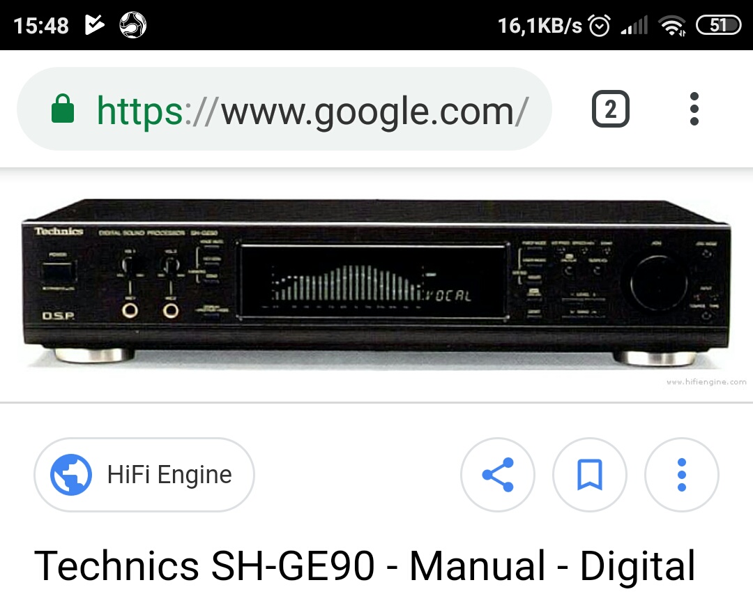

Ευχαριστώ για την ανταπόκριση!! Εσύ γνωρίζεις ?θα το εφτιαχνες και τη θα άλλαζες ? Μηπος και ένα ανεμηστηρακι στης ψήκτρες μετά ?Σου ειναι εύκολο να μου πεις τη θα άλλαζες και με τη υλικα. Και ο αδερφός μου που έχει έναν παρόμοιο denon , μου είπε ότι αν δεν είχε τον ψηφιακό εγκουαλαϊζερ θα ήταν πολύ πιο φτωχό το ηχητικό του σύνολο,ψάχνω ένα κομμάτι αλλά δεν το βρησκο πουθενά.

Αυτός ο επεξεργαστής της Technics στο screenshot δε νομίζω ότι θα σου προσφέρει κάτι, ούτε καλό equalizer είναι (πολύ μικρός έλεγχος ισοστάθμισης), και απλά προσφέρει κάποιες έτοιμες καμπύλες με αμφίβολο αποτέλεσμα (απλά μπορεί να σου αρέσουν κάποιες που τονώνουν μπάσα κτλ. - έχω ένα κι εγώ το οποίο έχω κρατήσει απλά για τη δυνατότητα του karaoke για να παίζουν τα παιδιά μου). Άσε που και να βρείς κάποιο στο ebay είναι παλιό μοντέλο (αρχές με μέσα 90), θα χρειάζεται αντικατάσταση πυκνωτών κτλ.
Απ'ότι βλέπω ο 1600 που έχεις έχει ενσωματωμένο dsp, είναι και νεότερος οπότε μάλλον κάνει ήδη περισσότερα από το Technics.

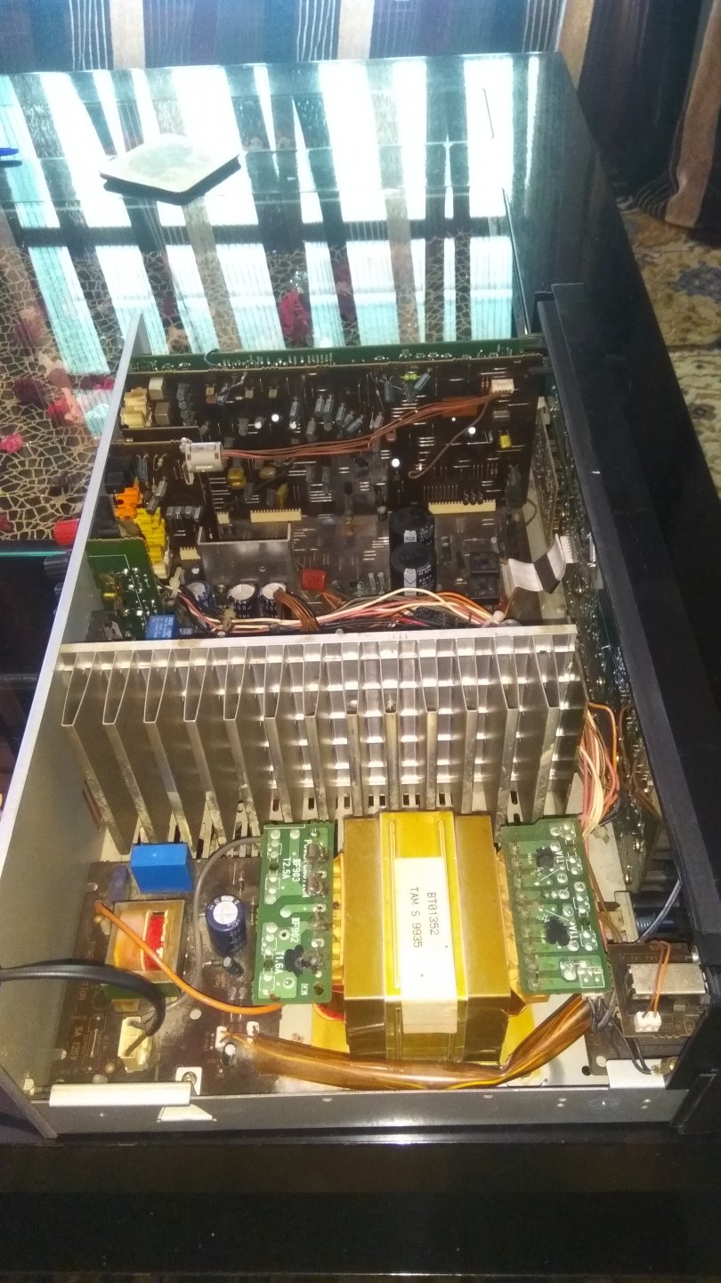

Καλησπέρα Γιάννη!! Είπες παραπάνω ότι χρειάζονται παραπάνω πράγματα να αλαχτουν για να Φανή κάποιο αποτέλεσμα καλύτερο,είναι εφικτό ? Θα κόστιζε πολλά ? Και τη θα έπρεπε να αλαχθουν? Να υποθέσω τροφοδοτικό και τα τρανζίστορ αν τα λέω σωστά.. εκείνα τα μαύρα τετράγωνα πάνω στο αλουμινιο ? Τι άλλο και πόσο θα κωστηζε περίπου?

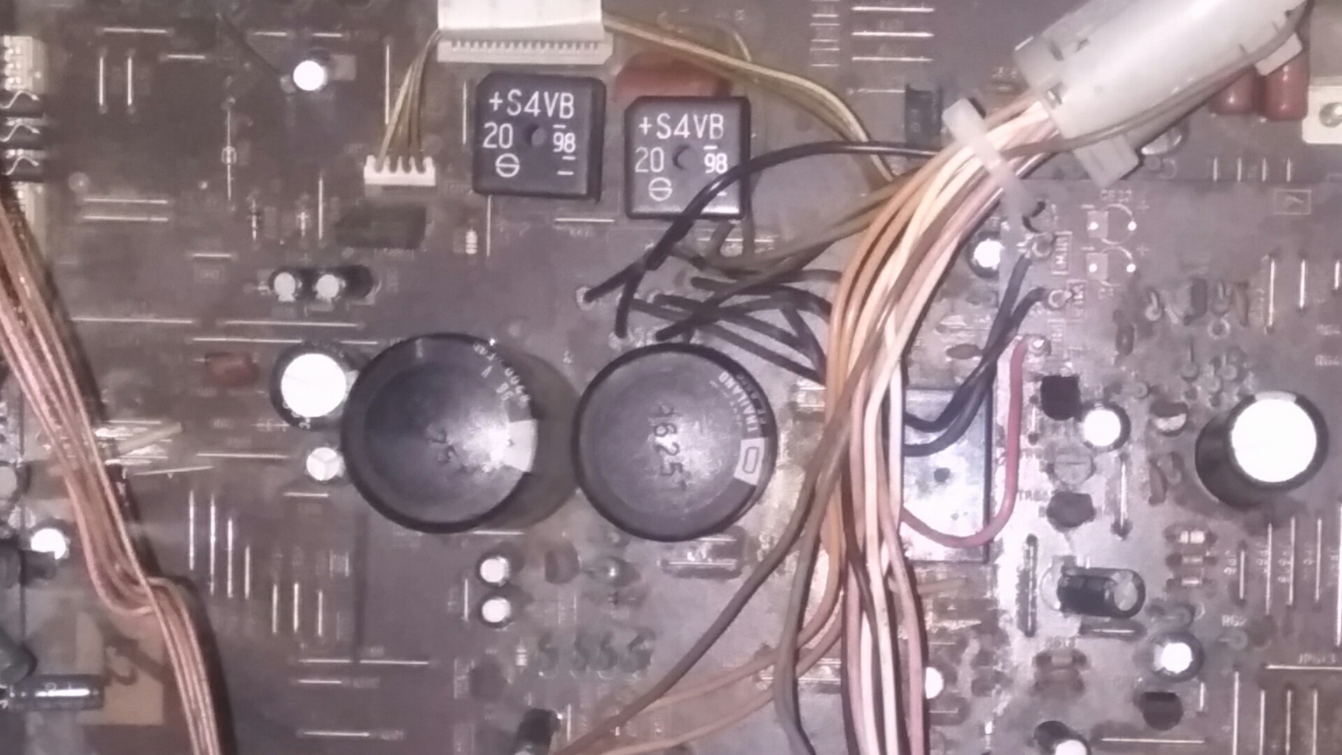

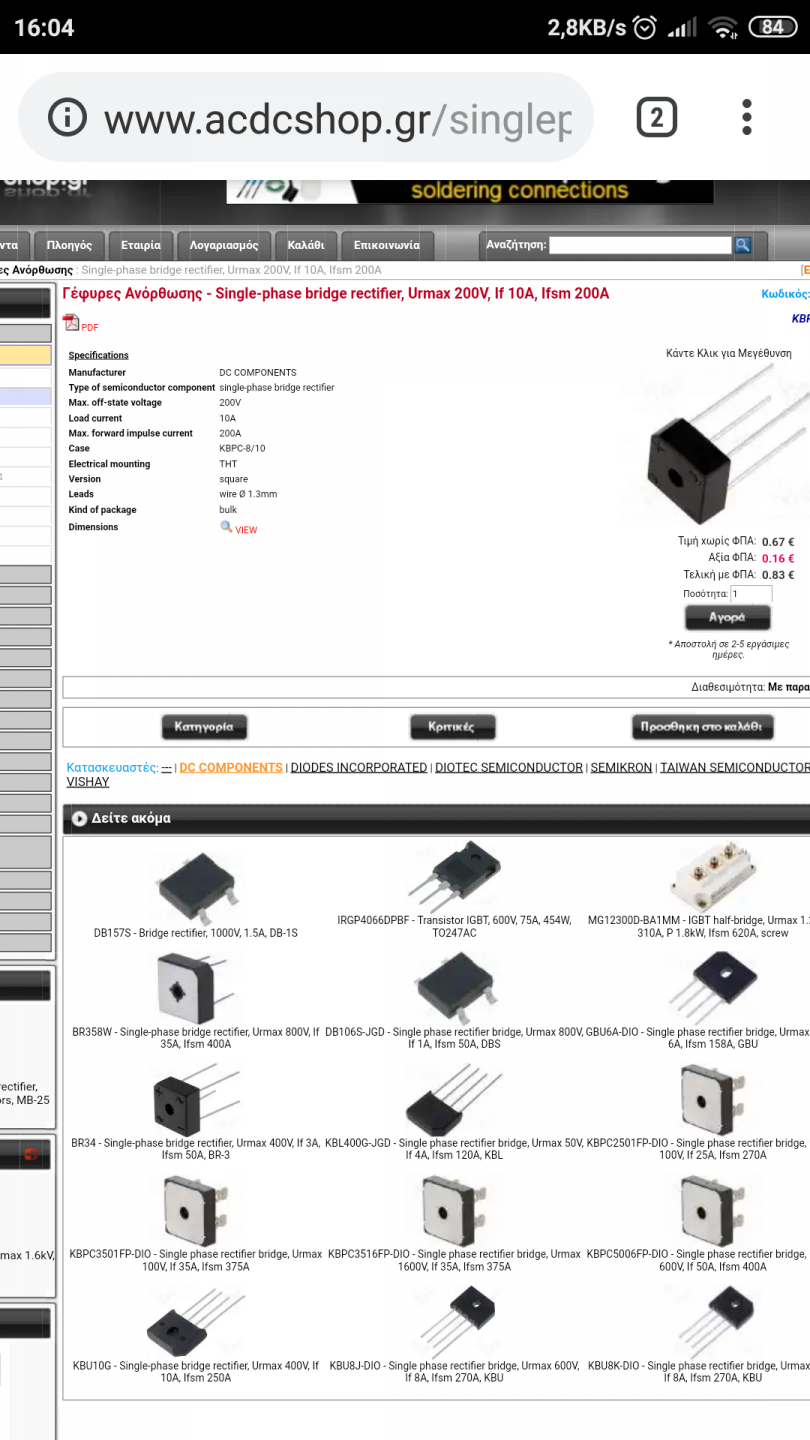

Καλησπέρα !!!! Να Αλλάξω της δικές μου γέφυρες με αυτές της οικονας? Και θα αλλάξω και τους πηκνωτες.Εχετε να μου πρωτηνεται κάτι άλλο ? Όποιος μπορεί ας βοηθησει λίγο!!

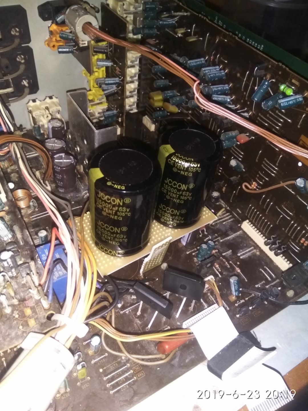

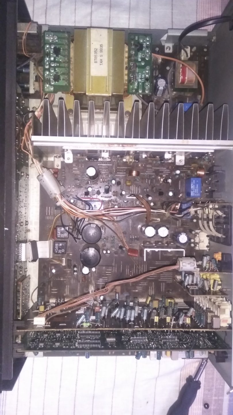

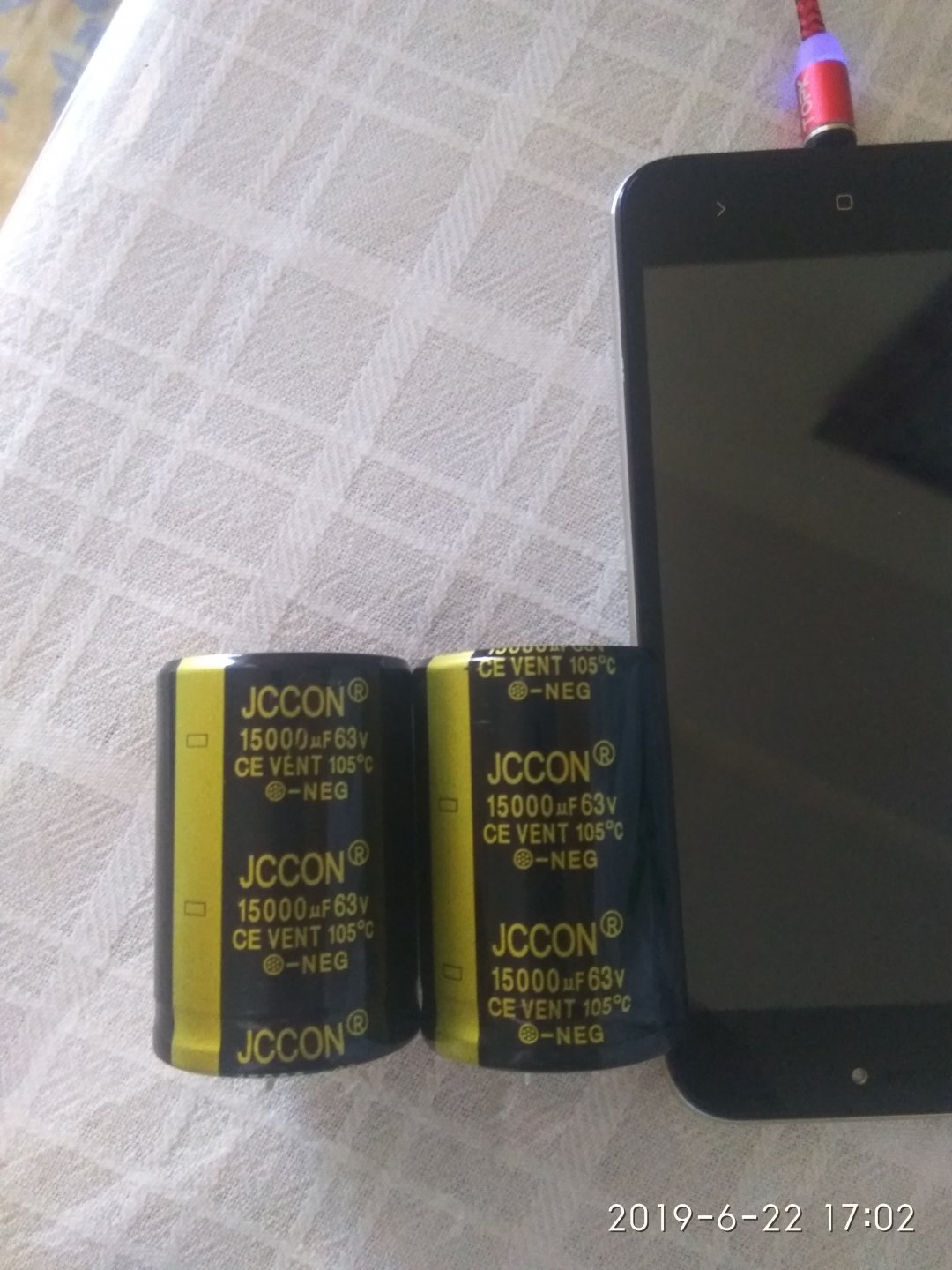

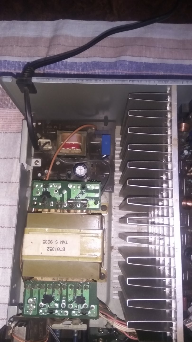

Καλησπέρα !! Ο ενησχητης μου που είναι 5χ60 watt ,έχει μέσα 10 τρανζίστορ, 5 από το καθένα που έχω πιο κάτω στης φοτογραφιες, νομίζετε ότι μπορώ να βάλω κάτι καλύτερο ,τώρα που τον έχω αποσυναρμολόγηση ,αλαξα της γέφυρες με 10Α που μου είπε ο petermeni, ήρθαν και οι πυκνωτές 2χ15000 uf , θα τους αλαξω το Σαββατοκύριακο,τη πηστεβεται?

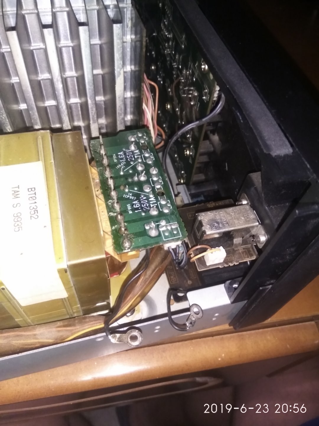

Ελησα τον ενησχητη και στο τέλος αφού πάω να τον δέσω δεν θημαμε που πάνε αυτά τα δύο καλώδια μπορεί κάποιος να βοηθήσει? Μπορεί ο ενησχητης να ανηγει και να κλείνει από αυτό? Όποιος μπορεί ας βοηθήσει?!

Αυτά είναι γειώσεις που πιάνουν σε βίδες επάνω στο σασί. Κάποιες φορές στερεώνουν και καλωδιώσεις, για να μην <<παίζουν>> έντονα.

Το ρώτησα γιατί ο ενησχητης ανηγει και κληνη....κάτι δεν πάει καλά...και αναβοσβηνει το κόκκινο λαμπάκι...

Ενεργοποιείται το κύκλωμα προστασίας. Καμία σχέση με τα καλωδιάκια που είναι στον αέρα.
Κάτι από αυτά που άλλαξες, πιθανολογώ οι γέφυρες, δεν έχουν μπει σωστά, ή κάποιο φισάκι έχεις κουμπώσει λανθασμένα.

Τα ποδαράκια της καινούριας γέφυρας τα μεσαία που είναι το εναλλασσόμενο μπαίνουν και διαφορετικά? Αφού το + το έβαλα στο + και το - στο - άρα? Φεναιτε και στης φόρο.
