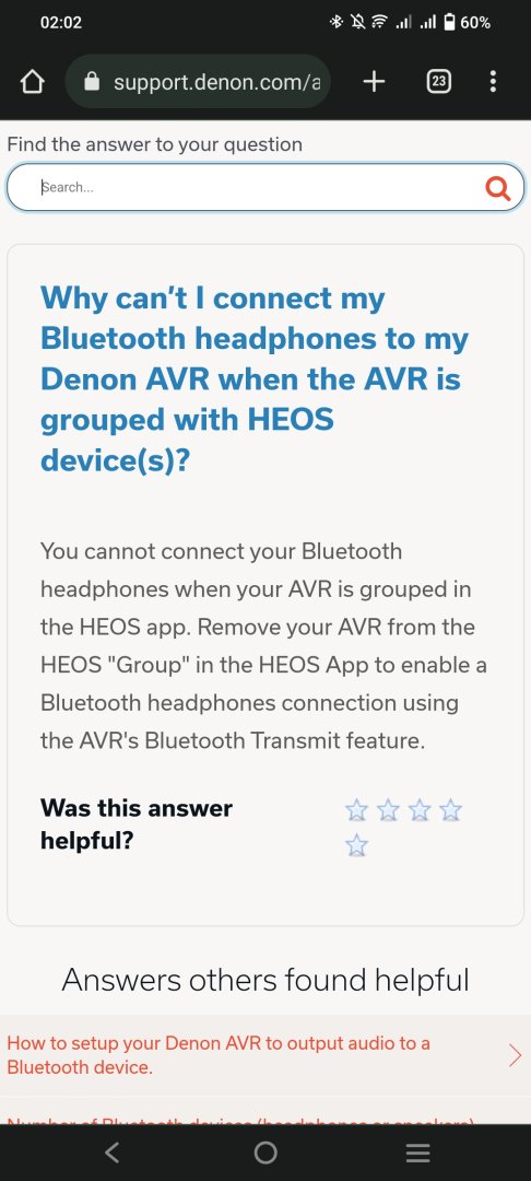

Διαβάζω απτό ίντερνετ πρπειε να κάνω on την επιλογή Bluetooth transmitter στο μενού του ενισχυτή. Δε μου τη βγάζει όμως σαν επιλογή.
Μετά.βλεπω κάπου ότι για να το βγάλει πρέπει να βγάλω τον ενισχυτή απτό Heos group στο app.
K δε μπορω με τίποτα να βρω πως στα κομμάτια γίνεται να βγει

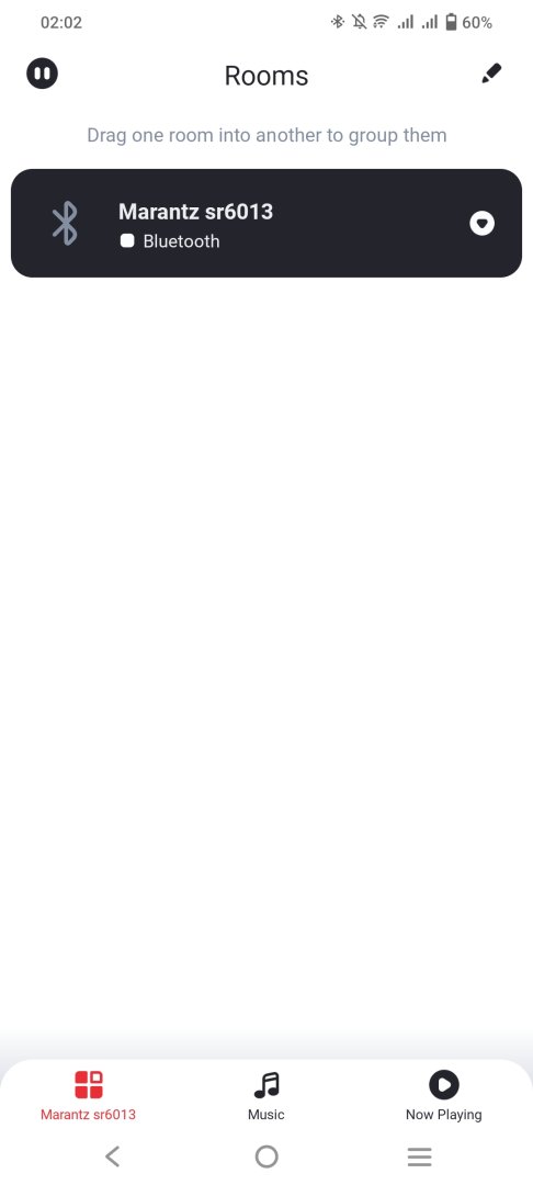

Στο από πάνω λινκ το έσβησα .
Αλλά στο Heos app εξακολουθεί και το δείχνει. Δε μπορώ να βρω με τίποτα πως να σβήσω τη συσκευή ή το ίδιο το δωμάτιο στο Heos app
Mπλις έκανα delete to heos account μου.
Και το ρημαδι το heos app εξακολουθεί να δείχνει το δωμάτιο με τον ενισχυτή
