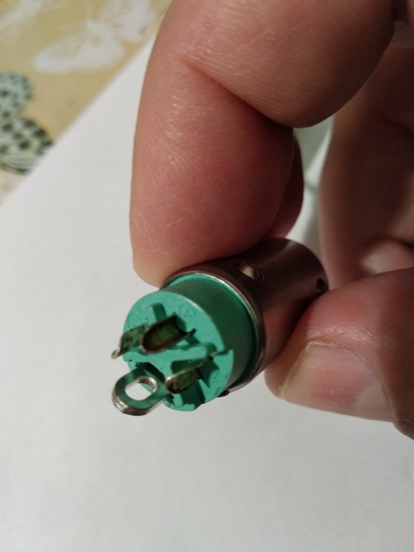

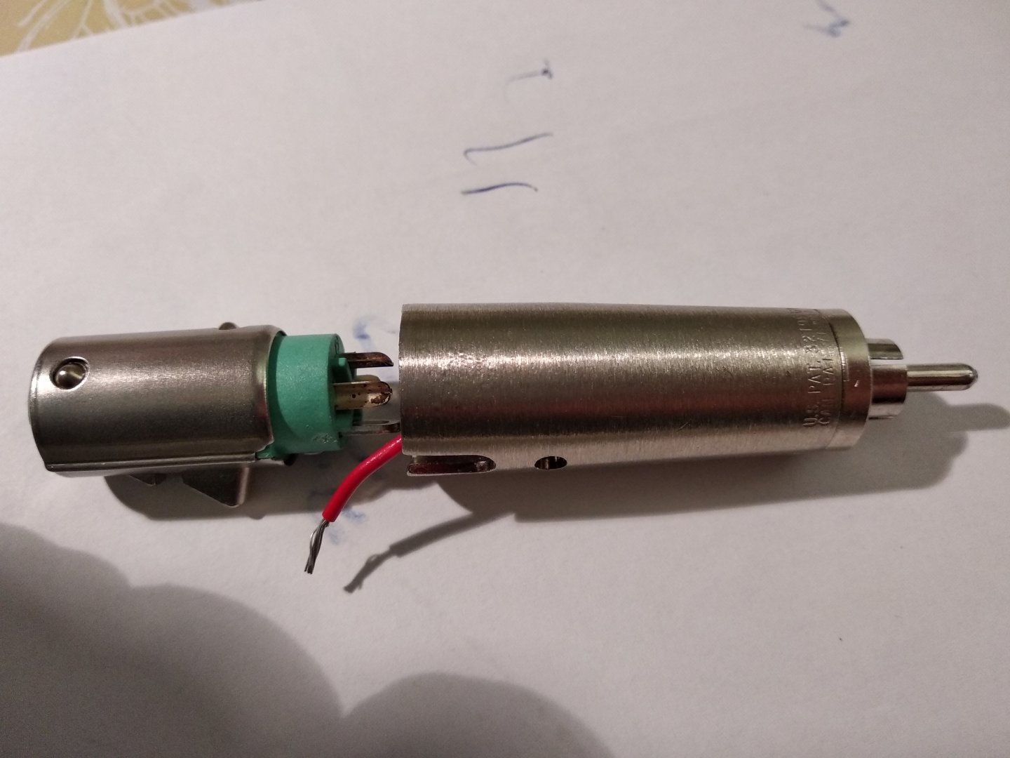

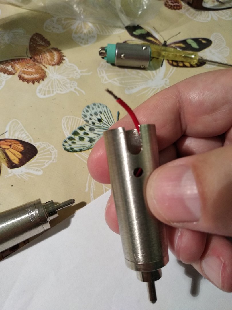

Αγόρασα δύο αντάπτορες switchcraft όπως στην φωτό.
Καταλαβαίνω ότι το κόκκινο καλώδιο που είναι κολλημένο με το θετικό τού rca (ακίδα), θά πρέπει νά κολληθεί με τον πόλο 2 δηλ. hot τού xlr. Οί άλλοι δύο πόλοι 1 (γείωση) και 2 (cold) πώς θά συνδεθούν. Επίσης κοντά στους πόλους υπάρχει και μία άλλη βιδωμένη σιδερένια προεξοχή. Άλλο καλώδιο κολλημένο στο rca δεν υπάρχει.
Αν ξέρετε πείτε μου. Σάς ευχαριστώ.

Στο 1 την γείωση
Στο 2 το σήμα (+)
Στο 3 την γείωση
Ευχαριστώ για τήν απάντηση. Δηλαδή ενώνω το 1 με το 3. Αλλά αυτά πως θά ενωθούν με το σασί δηλ. το μέταλλο του αντάπτορα;
Η αλλιώς η γείωση πού είναι αφού δεν βγαίνει άλλο καλώδιο από το σασί του rca

Δεν είναι αναγκαίο να συνδέσεις και το σασί του βύσματος.
Αν θέλεις όμως, ενώνεις με το 1 με την τέταρτη επαφή .
