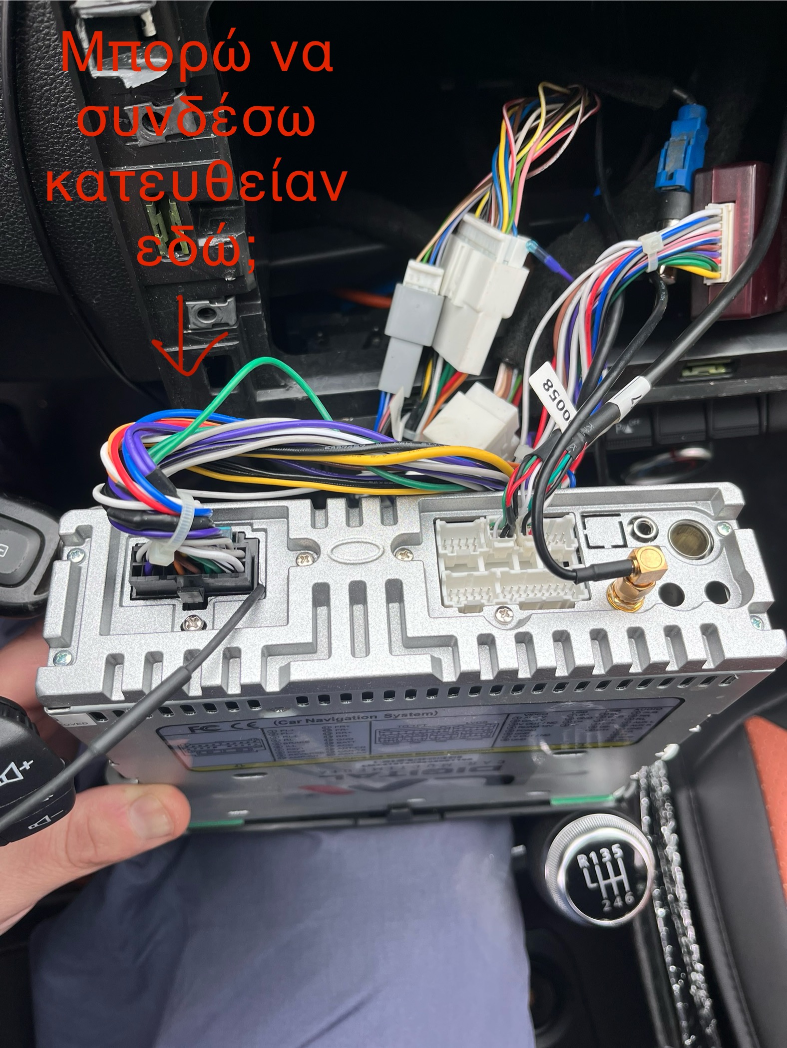

Καλησπέρα. Θα ήθελα μια επιβεβαίωση, ότι για την σύνδεση ενός ενισχυτή με τα ηχεία που βρίσκονται στις μπροστινές πόρτες θα πρέπει να ενώσω τα καλώδια ήχου από την έξοδο του ενισχυτή με τα καλώδια των ηχείων ακριβώς πίσω από την φισα που κουμπώνει στην πηγή. Δηλαδή κόβω σε εκείνο το σημείο τα καλώδια και τα ενώνω με αυτα που έρχονται από τον ενισχυτή. Ετσι είναι;

καλωσόρισες κατ΄αρχάς !
Έτσι όπως περιγράφεις τις διασυνδέσεις δεν κατάλαβα τίποτα .
Ενα σχεδιάγραμμα θα μπορούσες να μας δώσεις για να κάνουμε τις παρατηρήσεις μας επ' αυτού ;
Σε κάθε περίπτωση, η κάθε μία έξοδος ( Left /Right) ενός στερεοφωνικού ενισχυτή συνδέεται με ένα διπλό καλώδιο (+/-) με το αντίστοιχο ηχείο ( Left /Right) και τις αντίστοιχες υποδοχές (+/-) .
Και τα καλωδια που συνδέουν τον ενισχυτή με τα ηχεία είναι καλωδια ήχου . Εσύ ποια καλωδια ανέφερες πριν ως καλώδια ήχου ;
Αν τα ηχεία σου είναι ενεργά, δηλαδή έχουν ενσωματωμένο δικό τους ενισχυτή, τότε δεν συδέονται στον ενισχυτή με τον πρόπο που σου υπέδειξα., αλλά με καλώδια σήματος χαμηλής ισχύος από τον προενισχυτή, ή τον ψηφιακό επεξεργαστή αναλόγως διαθεσιμότητας

Καλώς σας βρηκα και ευχαριστώ για την αποδοχή. Κατανοητο αυτό που λες. Η ερώτηση μου είναι αν το καλώδιο ήχου που θα βάλω στον ενισχυτή πρέπει να το πάω μέχρι τα ηχεία στις πόρτες ή μπορώ να το παω στην πηγή και να το συνδέσω με τα καλώδια που είναι ήδη περασμένα και συνδέουν τα ηχεία με την πηγή;

Ο ήχος από την πηγή θα πρέπει να πάει στον ενισχυτή με κάποιον τρόπο.
Από τον ενισχυτή θα πρέπει να πάει στα ηχεία με έναν άλλο τρόπο.
Αν ΔΕΝ θέλεις να βάλεις νεα καλώδια τότε φέρε από τον ενισχυτή τον ήχο στην ISO φύσα και δώσε στα ηχεία μέσω της ΜΑΜΑ καλωδίωσης. Απλά θα πρέπει να ξέρεις να φτιάξεις μια φύσα ISO που θα μπαίνει στην ήδη υπάρχουσα για τα ηχεία .
Απο όσο θυμάμαι είναι η καφέ .
Αν όμως ΔΕΝ έχεις ξανακάνει κάτι τέτοιο καλύτερα να πας σε έναν ειδικό.
Απο όσο βλέπω η πηγή της φωτογραφίας ΔΕΝ ΕΧΕΙ εξόδους RCA οπότε θέλεις και έναν μετατροπέα απο High σε Low.
Είναι κάποια επώνυμη πηγή ?

Ευχαριστω πολύ για την πληροφορία. Ετσι ακριβώς σκεφτόμουν να κάνω. Φύσα δεν ξέρω να φτιάχνω αλλά είναι απαραίτητη; Δεν μπορώ να κόψω τα καλώδια ήχου πίσω από την φύσα, εκεί που δείχνω στη φωτο, και εκεί να ενώσω τα καλώδια ήχου που έρχονται από τον ενισχυτή;
Εξόδους RCA εχει η πηγή αλλά λείπουν τα καλώδια. Εχω παραγγειλει.
Η πηγή δεν είναι επώνυμη. Είναι LM.

Πάρε μια φύσα . Εχει καλώδια πάνω να ενώσεις.Απο την μεριά του αυτοκινήτου πρέπει να υπάρχει μια φύσα ISO . Πρέπει να δώσεις εκεί το σήμα απο τον ενισχυτή..

Έγινε! Ευχαριστώ πολύ!
