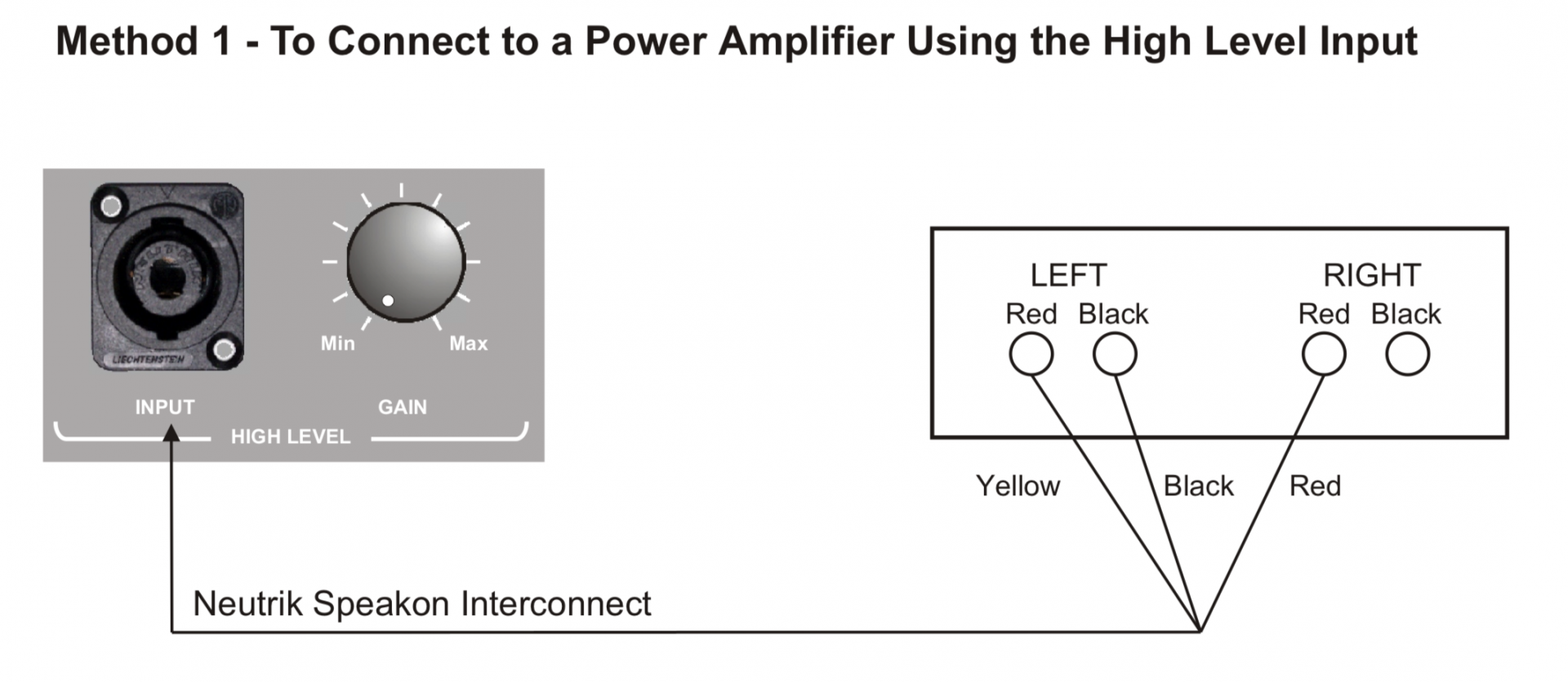

Η low level R (mono) είσοδος είναι συνδεδεμένη με τον AV receiver κατά τις οδηγίες του manual του sub. Μπορώ να χρησιμοποιήσω το high level input για σύνδεση με το stereo amp? Ή το input αυτό είναι για εναλλακτικό amplification του sub??? Δεν θέλω να κάψω το sub μου... Το neutric καλώδιο που είχε η συσκευασία του sub καταλήγει σε 3 καλώδια:
(εικόνα απο το manual του sub)
Γίνεται να συνδέσω έτσι το sub με τον Arcam? O Arcam έχει preout για τα δύο κανάλια, η yellow κατάληξη του Neutric καλωδίου που θα μπεί όμως??
Το manual αναφέρει πως το Speakon απαιτεί high level inputs. Πρέπει να συνδεθεί σε έξοδο ηχείων του ενισχυτή και ο Arcam έχει μόνο ένα ζεύγος.
Δεν μου φαίνεται φρόνιμο να συνδεθεί παράλληλα με ηχεία, αλλά ίσως κάποιος τεχνικά αρτιότερος έχει άλλη άποψη. :idk:

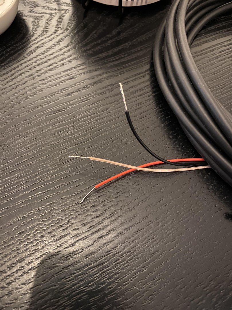

Μάλλον έχεις δίκιο. Περίεργη συνδεμολογία για interconnect. Έκατσα και βρήκα το καλώδιο. Πιο πολύ παραπέμπει σε speaker cable παρά σε RCA. Κρίμα.
