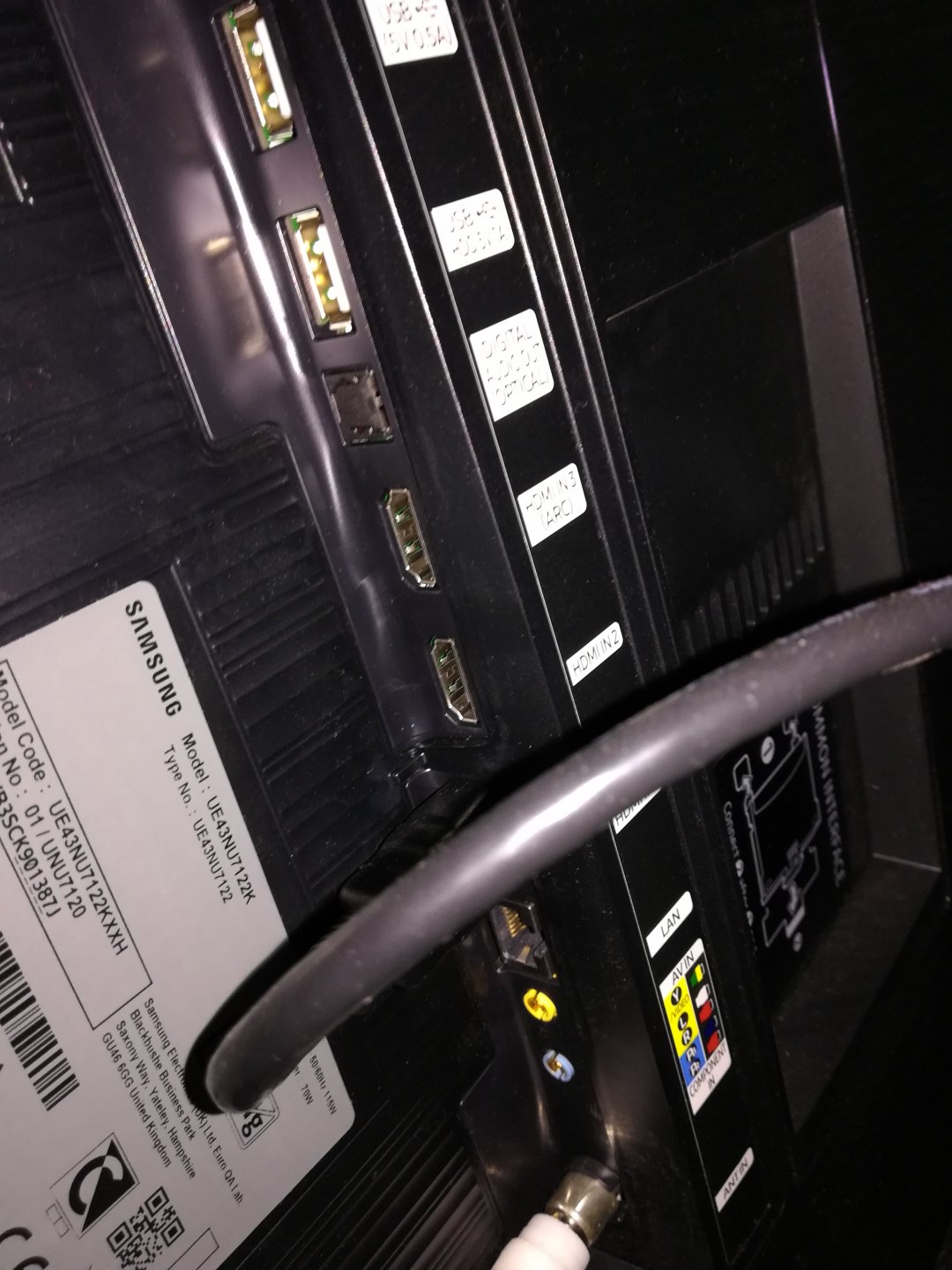

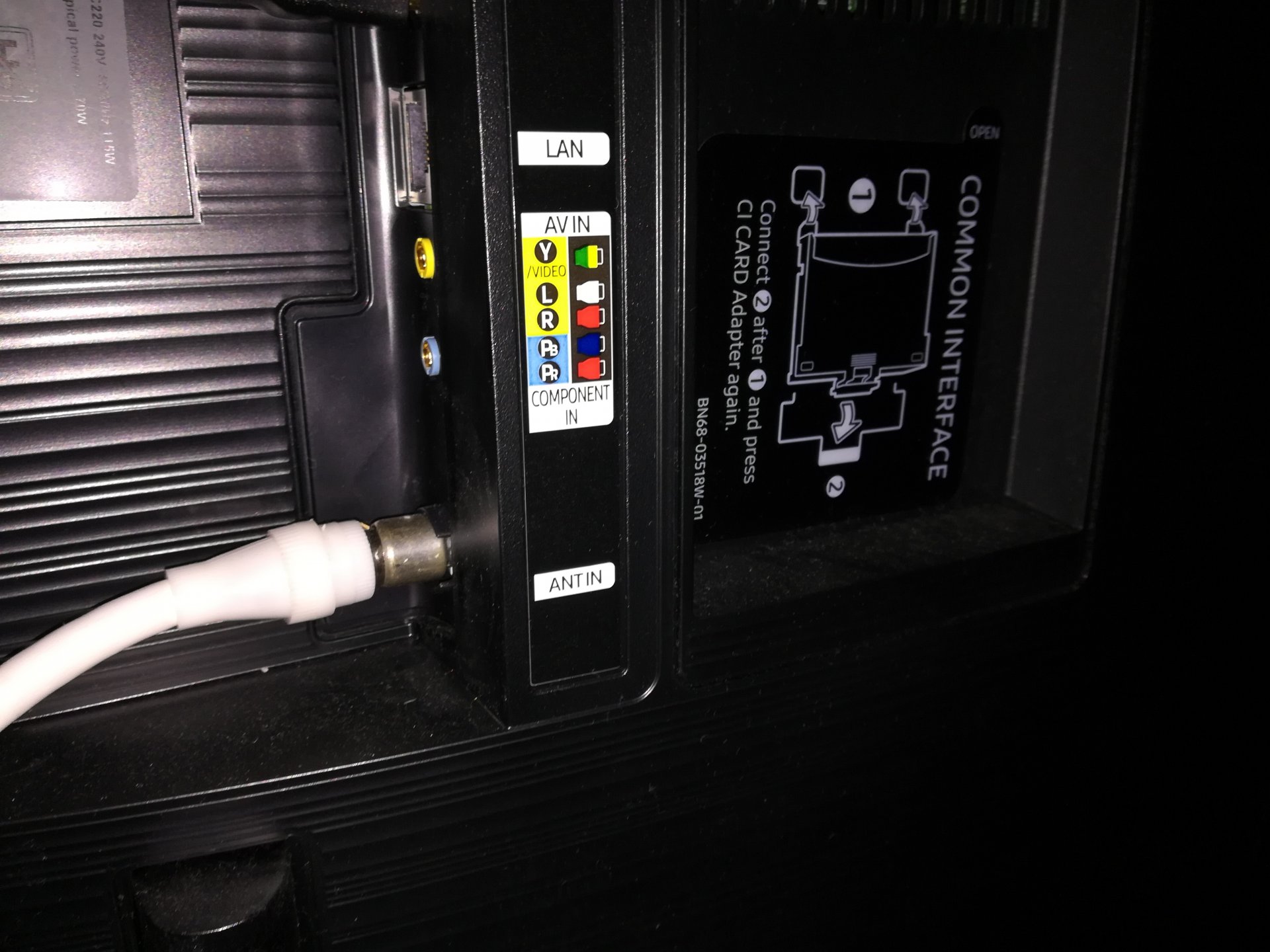

Καλησπέρα,έχω τα ηχεία 5 +1 logitech x530 και την τηλεόραση samsung ue43nu7102.μπορείτε να μου πείτε πως να συνδέσω τα ηχεία με την τηλεόραση?
43.552
78.672

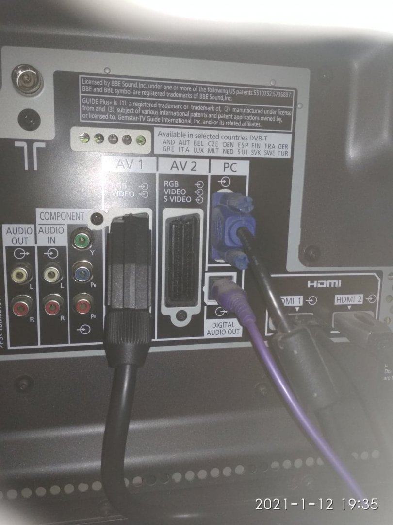

Δεν βρίσκω specs. Τι εξόδους ήχου έχει η τηλεόραση και τι εισόδους το Logitech;
Βάλε φωτό αν δεν ξέρεις.
43.552
78.672

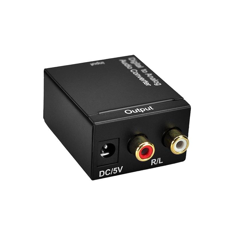

Χρειάζεσαι συσκευή DAC που θα μετατρέψει την οπτική ψηφιακή έξοδο της τηλεόρασης σε αναλογικές εξόδους line.
Παλιό AV receiver με οπτική είσοδο και line level εξόδους για παράδειγμα, ή κάτι τέτοιο:
https://www.aliexpress.com/item/Opt..._expid=904098cc-d32e-46c8-895d-909fc834b284-1
Αν όμως η τηλεόραση έχει και έξοδο ακουστικών σε άλλη θέση που δεν φαίνεται στην φωτό, μπορείς να χρησιμοποιήσεις 2 κανάλια του Logitech.

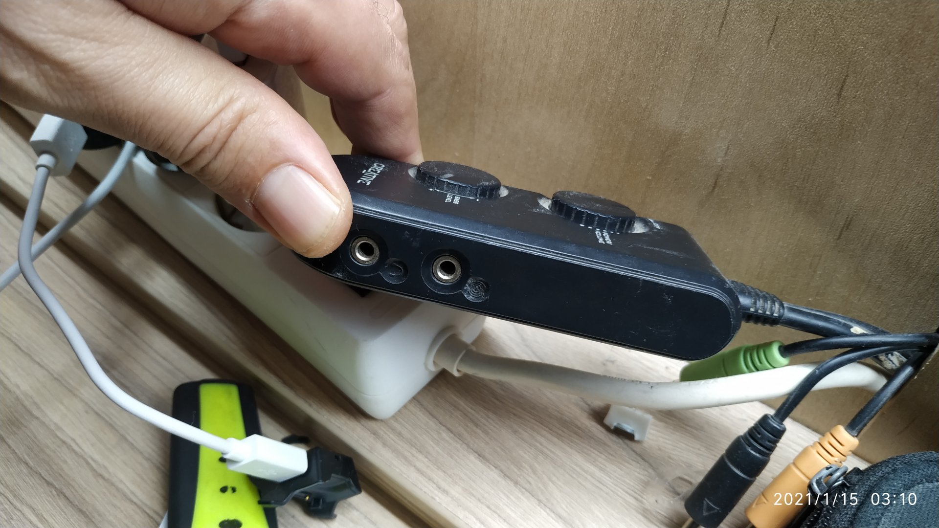

Έχει ένας φίλος ένα σετ ηχεία Logitech 5.1 με το sub να τροφοδοτείται με ρεύμα.
Τα χρησιμοποιούσε με jack και άκουγε μουσική απο το laptop.
Πόσα jacks; ;) Ποιό μοντέλο Logitech είναι;
Το κύριο πρόβλημα είναι πως δεν θα δέχεται 5.1.
842
715
Μήπως αυτό είναι ακόμη πιο κατάλληλο?

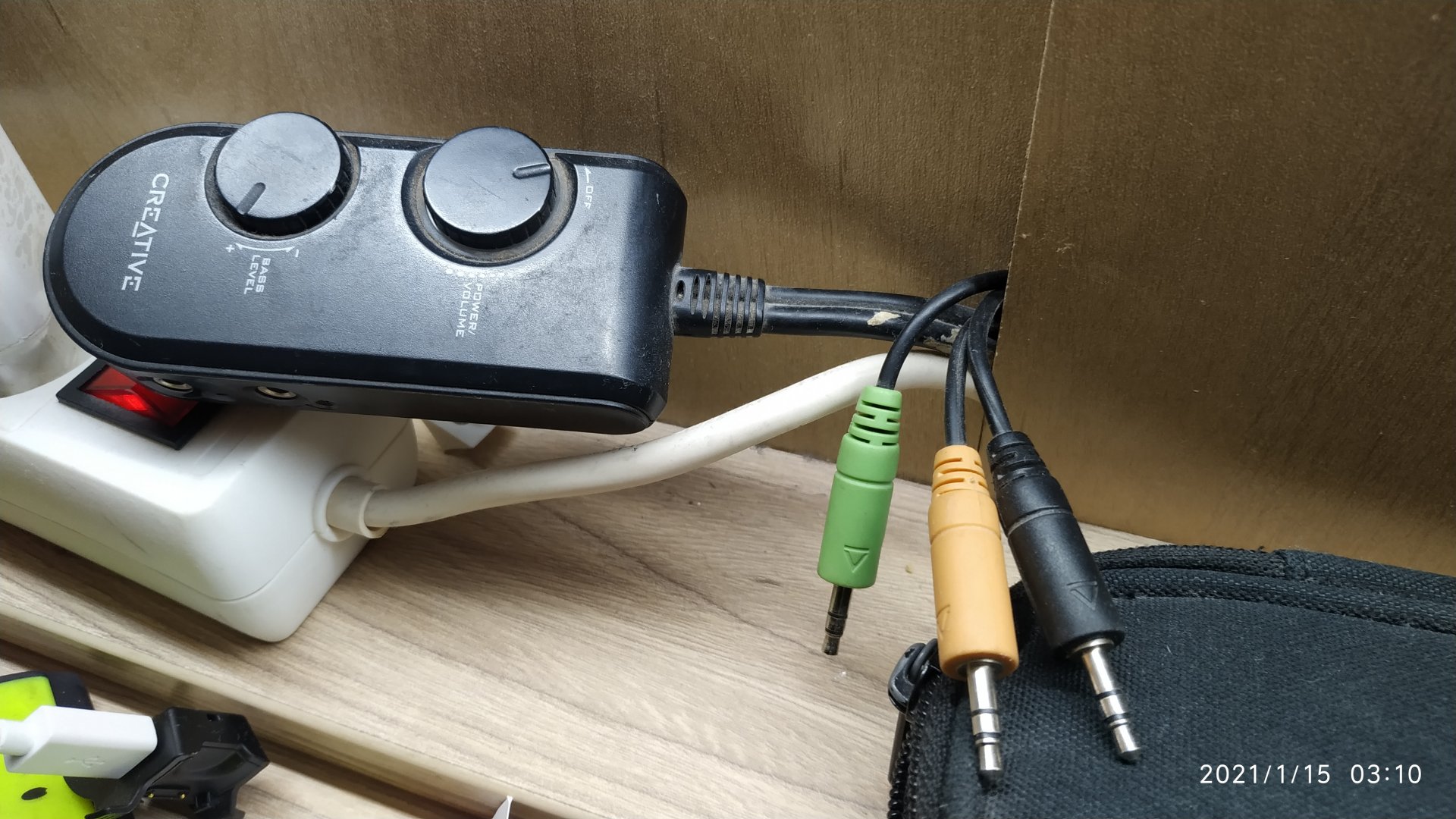

Τα logitech έχουν 3 εισόδους για να παίρνουν από την κάρτα ηχου του pc. Η τηλεόραση δίνει δυνατότητα για να χρησιμοποιηθεί μόνο η μια είσοδος.
Άρα είτε πας στην επιλογή νο 2: https://www.easytechnology.gr/metat...lle-suskeue-logitech-game-console-adapter-oem
ή
με καλώδιο rca σε jack από την εξοδο της tv απευθείας στο sub στην μία είσοδο, είτε το ίδιο καλώδιο στο χειριστήριο των ηχείων στην είσοδο line και δούλεμα σαν 2.1.
Σε κάθε περίπτωση δεν θα μπορείς να έχεις διαχείριση πέρα από μπάσα πρίμα.
Το αποτέλεσμα δεν θα είναι κάτι που θα έχει ιδιαίτερο ενδιαφέρον. Μήν περιμένεις ίδιο αποτέλεσμα με αυτό της χρήσης από pc.

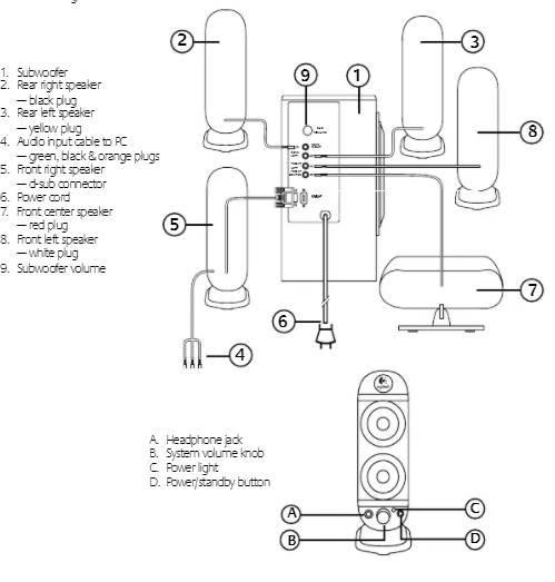

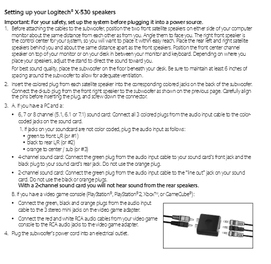

Καλησπέρα @tsounami,
Έχω μία ερώτηση ?
Οι οδηγίες της Logitech λένε .......
από το Νο 5 φεύγουν τρία καλώδια 3.5mm jack Νο 4 που αυτά τα έβαζες κατευθείαν στο PC σου ?
Μήπως έχεις και τον παρακάτω αντάπτορα σε RCA η όχι.
Τώρα η TV σου έχει μία οπτική έξοδο, άρα αν θέλεις να τη συνδέσεις με το Logitech θα χρειαστείς πάλι κάποιο ανάλογο μετατροπέα.
