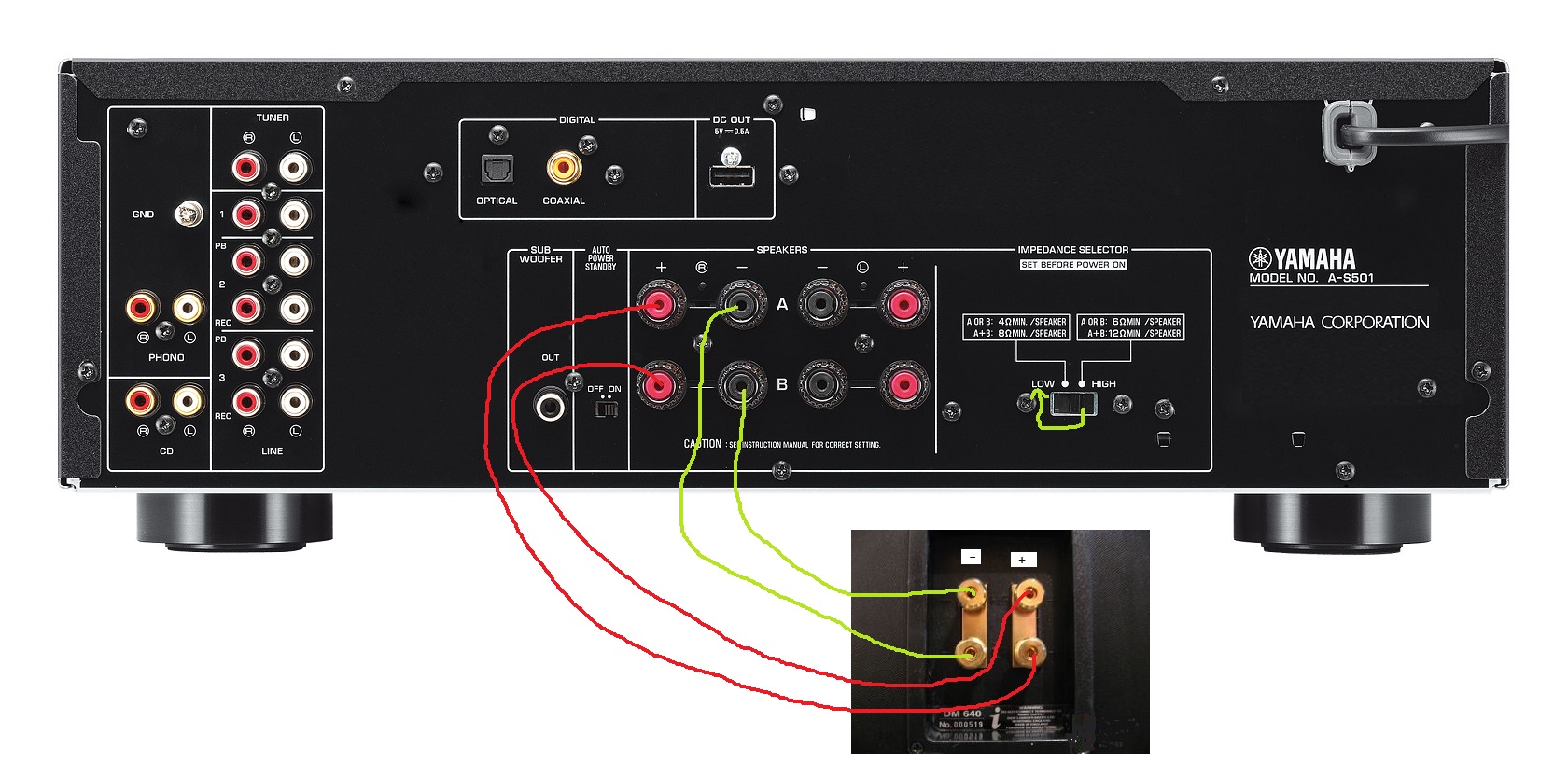

Καλησπερα σε ολους !
Θα ηθελα την γνωμη σας και την εμπειρια σας για την συνδεση ενος ζευγους ηχειων , συγκεκριμενα για τα B&W DM 640i σε εναν ΥΑΜΑΗΑ Α-S501 , με τον τροπο που βλεπετε στην εικονα που παραθετω .
Θα εχω προβλημα σε καποια απο τις δυο συσκευες η οχι ?

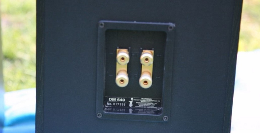

Αν θέλεις να κανεις διπλοκαλωδίωση πρεπει να βγάλεις τους βραχυκυκλωτήρες απο τα ηχεία.

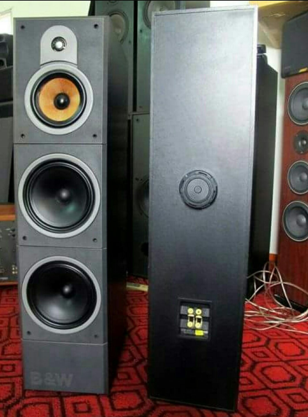

εκείνο το ματζαφλάρι πίσω(στην πλάτη) από το ηχείο τι κάν?

εγω θα 'λεγα να βαλεις τον impedance selector στο low και να τα συνδεσεις κανονικα στο speakers A
και βγαλε τσι βραχυκυκλωτηρες - βαλε ενα κομματακι απ' το καλωδιο των ηχειων .

υπάρχει κάποιος ιδιαίτερος λόγος που θες να συνδέσεις τα κυκλώματα σταυρωτά;
δηλαδή κάθε ένα κλάδο του ηχείου και στο Α και στο Β; (ρωτάω γιατί αυτό δείχνει το σχήμα σου)
Γιατί όχι ας πούμε τις ψηλές μόνο στο Α και τις χαμηλές μόνο στο Β;
Τα ηχεία είναι 4Οhm όπερ σημαίνει ότι αν έχεις τον επιλογέα στο low και εφαρμόσεις διπλοκαλωδίωση μόνο από την έξοδο Speaker Α θα είσαι ΟΚ ειδάλλως αν κάποιος κλάδος του ηχείου εμφανίζει αντίσταση μικρότερη των 8Ohm και τροφοδοτηθεί από το Speaker A ή το Speaker B μπορεί να θέσει τον ενισχυτή εκτός φακέλου λειτουργίας (στα χαρτιά όλα αυτά γιατί στην πράξη...)
Αν δεν έχεις πάρει ήδη τα έξτρα καλώδια θα συνέστηνα να μην πας σε διπλοκαλωδίωση αλλά να επενδύσεις τα χρήματα σε αγωγούς μεγαλύτερης διατομής.
Για την περίπτωση που δεν κάνεις τελικά διπλοκαλωδίωση θα συμφωνήσω με τον oldy σε ότι αφορά τους βραχυκυκλωτήρες.

Στην πλάτη του ενισχυτή γράφει για αυτό που θες να κάνεις :speakers A+B 8 Ohm minimum/speaker στη θέση low .
Τα ηχεία που έχεις είναι 4ωμα , δεν μοιάζει και πολύ καλή ιδέα.......

Αν συνδεσω λοιπον τις ψηλές μόνο στο Α και τις χαμηλές μόνο στο Β και τον impedance selector στο low ,θα ειμαι Ο.Κ ?
[DOUBLEPOST=1528800985][/DOUBLEPOST]Να διορθωσω τα ηχεια για τα οποια μιλαμε τελικα δεν ειναι τα DM 640i αλλα τα DM 640 που ειναι 8ohm.
Συγγνωμη λοιπον για το μπλεξιμο αλλα ρωτω για λογαριασμο αλλου.

εν παση περιπτωση τα ηχεια ειναι 8ωμα αν συνδεσω λοιπον τις ψηλές μόνο στο Α και τις χαμηλές μόνο στο Β και τον impedance selector στο low ,θα ειμαι Ο.Κ ?
