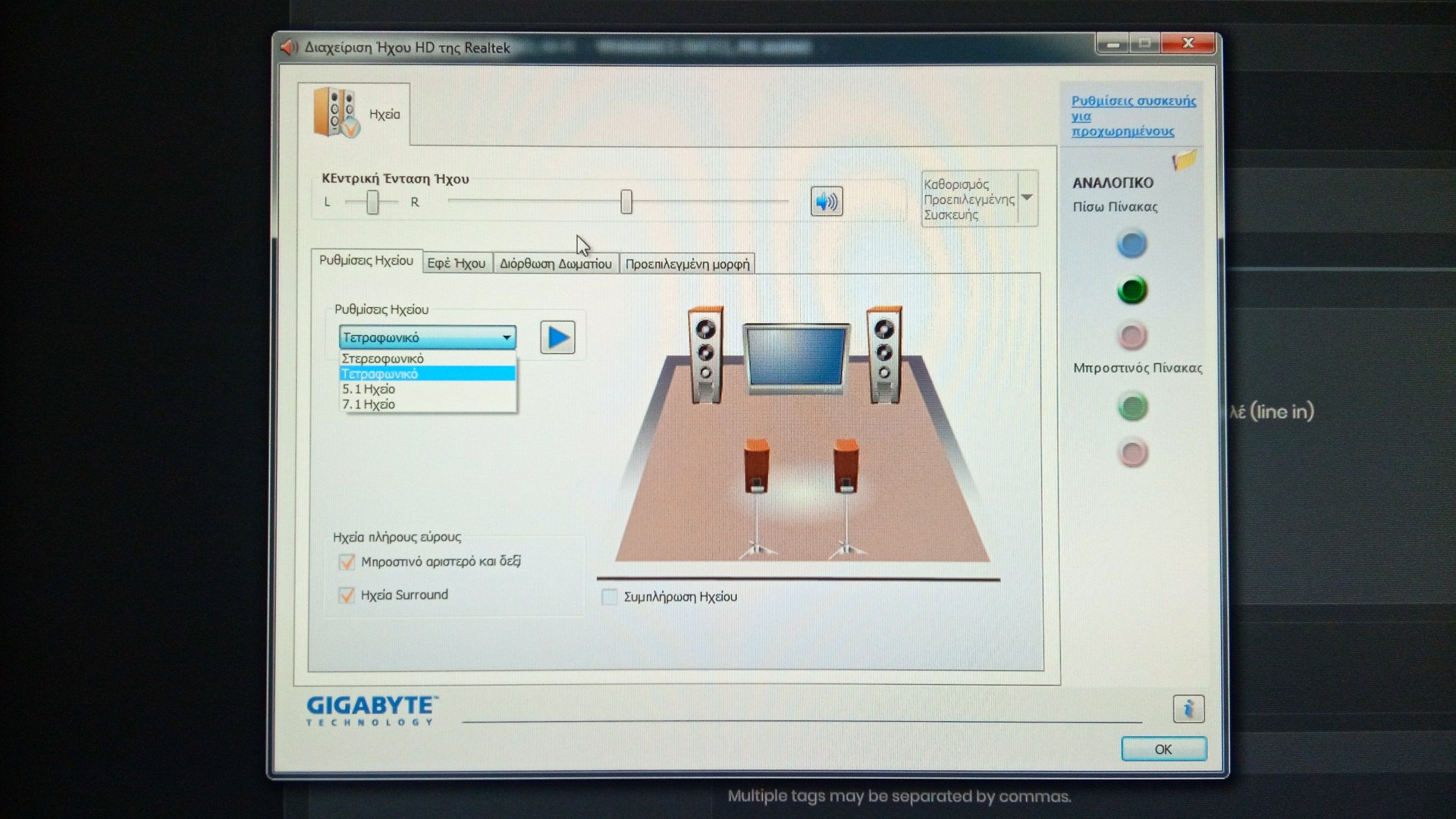

Η onboard κάρτα γραφικών του πισιού βγάζει τρείς εξόδους, μόνο jack. Κόκκινο (mic) πράσινο (line out) και μπλέ (line in)
Η ηχόμπαρα βγάζει aux το οποίο είναι καρφί (jack), ένα usb για να βάζεις στικάκια και μία οπτική.
Βάζω απο jack ηχόμπαρας (aux) στο πράσινο της onboard κάρτας και γ@μιεται στο βόμβο ότι και να διαλέξω (στερεοφωνικό, τετραφωνικό κλπ κλπ)

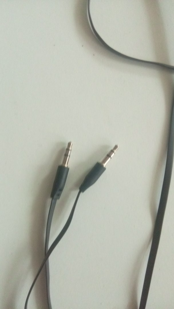

το καλώδιο που χρησιμοποιείς από pc σε ηχομπάρα είσαι σίγουρος ότι είναι σωστό και καλό;

Σωστό είναι το καλώδιο (εάν λειτουργεί σωστά δε φαίνεται από τη φωτό, προφανώς). Η επιλογή πρέπει να είναι η τρίτη (έξοδος μπροστινού ηχείου).
2.482
5.505
Σε όλες τις επιλογές παίζει τρελό βουητό.
Θα ψάξω να βρώ άλλο καλώδιο.

Άρα θέλουμε ένα απλό jack σε jack.
Τσεκάροντας με το πολύμετρο (αμ πώς, έχουμε και από αυτό)
τους ακροδέκτες στο καλώδιο που χρησιμοποίησα, παρατηρώ πως
ενώ κάνει μπιπ στο πρώτο και το δεύτερο κομματάκι μετάλλου, στο τρίτο
που είναι κοντά στο πλαστικό, δεν κάνει....
Παίζει να είναι χαλασμένο το καλώδιο ή παίζει να μην υπάρχει τρίτο καλώδιο μέσα?

Μπορεί να είναι όντως χαλασμένο. Αυτό το τμήμα αφορά τη γείωση.

Μα γιαυτό το έγραψα. Κάπου διάβασα πως αυτό είναι γείωση οπότε παίζει σοβαρά ο βόμβος να είναι από γείωση.
Πέταξέ το.
