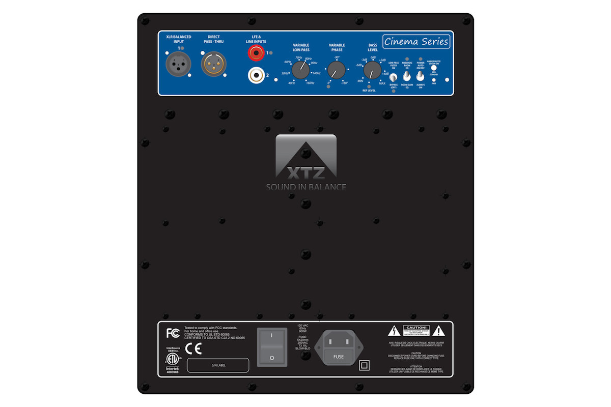

1) ποια ειναι η καλύτερη σύνδεση του XTZ 3x12 με εναν AVR;
2) ποιες οι διαφορές στις συνδεσεις XLR/RCA;
3) ποια ειναι η καλύτερη σύνδεση με τον onkyo 5007;
4) υπάρχει ακουστή διαφορά σε καλώδια Subwoofer και ειδικότερα στα παρακάτω 2;
Supra Sublink Mono με το Blue line RCA Audiocable Mono
5) παιζει ρόλο αν το μήκος του RCA καλωδίου ειναι μεγάλο 7m-10m;

Δεν μπορώ να απαντήσω στις ερωτήσεις σου. Όμως, αυτό που γνωρίζω είναι ότι για μεγάλα μήκη καλωδίων, προτιμώνται οι balanced (ήτοι με καλώδια XLR) συνδέσεις αντί των RCA.
32.558
93.813
Σε μεγάλα μήκη οι XLR συνδέσεις ειναι καλύτερες οπως λέει και ο wizzy , διότι οι RCA ειναι ευαίσθητες σε παρεμβολές και στα sub μπορει να βγάζουν βόμβο. (Ζαπ που είσαι να εξηγήσεις;)
Αλλα απο οτι βλέπω ο ενισχυτής σου δεν εχει balanced/xlr εξόδους, και δεν εχεις αυτήν την επιλογή (γίνεται βέβαια αν το θες, αλλα θελει έξτρα εξαρτηματακια). Πάρε ενα καλώδιο που να ειναι σωστα shielded και εφοσον δεν εχεις hum, αλλη διαφορά μεταξύ καλωδίων για sub μην ψάχνεις.
Στο δια ταύτα:
Όταν έχεις ένα ενεργό ηχείο που θέλει XLR, δηλαδή διαφορικό ενισχυτή, δηλαδή εμπεριέχει διαφορετικά ενισχυτικά στάδια για τις θετικές ημιπεριοδους των κυματομορφών και διαφορετικά ενισχυτικά στάδια για τις αρνητικές, τότε αν δίνεις με καλώδιο RCA σήμα, χρησιμοποιείς μόνο τον μισό ενισχυτή, δηλαδή μόνο τα ενισχυτικά στάδια για τις θετικές ημιπεριοδους, ενώ τα υπόλοιπα είναι γειωμενα και αδρανούν.
Πρακτικά, έχεις δύο ενισχυτές για κάθε κανάλι και χρησιμοποιείς μόνο τον ένα από τους δύο.
Πάμε στο καλώδιο. Ένα καλώδιο με βύσματα RCA, δεν ειναι για πολλά μέτρα, έχει απώλειες και υπόκειται σε ηλεκτρομαγνητικές παρεμβολές. Αντίθετα, ένα καλώδιο με βύσματα XLR, δεν έχει κανένα πρόβλημα από τα ανωτέρω και μπορεί να χρησιμοποιηθεί για εκατοντάδες μέτρα, χωρίς απώλειες. Αυτό γίνεται γιατί είναι διαφορικό το σήμα, και απορρίπτονται οι διαφορές που προκύπτουν από τις όποιες παρεμβολές.
Το καλώδιο που ξεκινάει από RCA και καταληγει σε XLR, ειναι ενα RCA καλώδιο με όλα τα γνωστά προβλήματα.
Οι συσκευές di box δεν προκαλούν καμία απολύτως αλλοίωση ή μεταβολή στο σήμα και την ποιότητά του, απλώς το μετατρέπουν σε balanced, ισορροπημένο όπως λέμε, διαφορικό. Δηλαδή, το κάνουν να έχει ανοσία στις ηλεκτρομαγνητικές παρεμβολές, και σου δίνουν τη δυνατότητα να χρησιμοποιείς όσο μακριά καλώδια διασύνδεσης επιθυμείς, αλλά και να εκμεταλλευτείς πλήρως τα ενισχυτικά στάδια ενός ενισχυτή. Δηλαδή, κάνει μόνο καλό στον ήχο, και όποια τυχόν διαφορά θα ακούσεις, θα είναι αποκλειστικά και μόνο βελτίωση.
Γι'αυτό, είναι απολύτως προτιμότερο από πλευράς ποιότητας ήχου, να χρησιμοποιήσεις πολύ μικρού μήκους καλώδια RCA μέχρι το di box και μετά να βάλεις XLR καλώδια. Η σαφώς πιο σωστή επιλογή, είναι η ίδια η πηγή να βγάζει XLR βύσματα.
Αυτά για να μη λέμε ανακρίβειες. ;)
