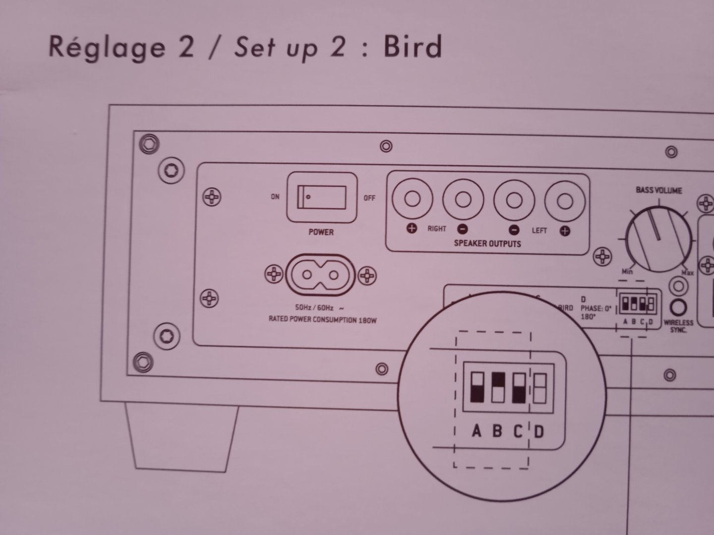

Καλημέρα σας! Δεν γνωρίζω αν έχω τοποθετήσει την ερώτησή μου στο σωστό τμήμα του φόρουμ, οπότε ας βοηθήσει κάποιος αν μπορεί.
Τέλος πάντων, το θέμα μου είναι εάν μπορώ να συνδέσω στον ενισχυτή μου ένα κανονικό ενεργό sub.
Ο ενισχυτής είναι από το σύστημα Bird της Focal, το οποίο έχω παρουσιάσει σε άλλο θρέντ. Το ζήτημα είναι ότι ο ενισχυτής αυτός έχει ενσωματωμένο το sub, στην κάτω πλευρά του ενισχυτή. Ανάλογα με τι μεγέθους ηχεία
χρησιμοποιείς, ρυθμίζεις και το κροσόβερ που φαίνεται στην σχετική εικόνα από το μάνιουαλ. Οι μικροί διακόπτες A, B, C μετακινούνται ανάλογα με τα ηχεία που θα χρησιμοποιήσεις. Το πρόβλημα όμως είναι αν μπορώ να συνδέσω στις εξόδους ηχείων ένα ενεργό σαμπ που έχω (της HECO), ενώ τα ηχεία μου (Focal Bird, με κατω όριο τα 70 hz, σύμφωνα με το μάνιουαλ), θα συνδεθουν πάνω στο ενεργό σαμπ. Το ερώτημα είναι, υπάρχει τρόπος να απενεργοποιηθεί το κροσόβερ του ενισχυτή, ώστε να χρησιμοποιήσω το κρος του ενεργού σαμπ;
Ευχαριστώ εκ των προτέρων για τις απαντήσεις..

Λογικά δεν γίνεται χωρίς σημαντική μετατροπή του κυκλώματος του ενισχυτή. Πρέπει να καταργηθεί το εσωτερικό κροσοβερ, να πάει όλο το σήμα στο σαμπ, να κροσαριστει εκεί, να γυρίσει το σήμα των δορυφόρων πίσω στον ενισχυτή για να ενισχυθεί και να καταλήξει στα ηχεία.
